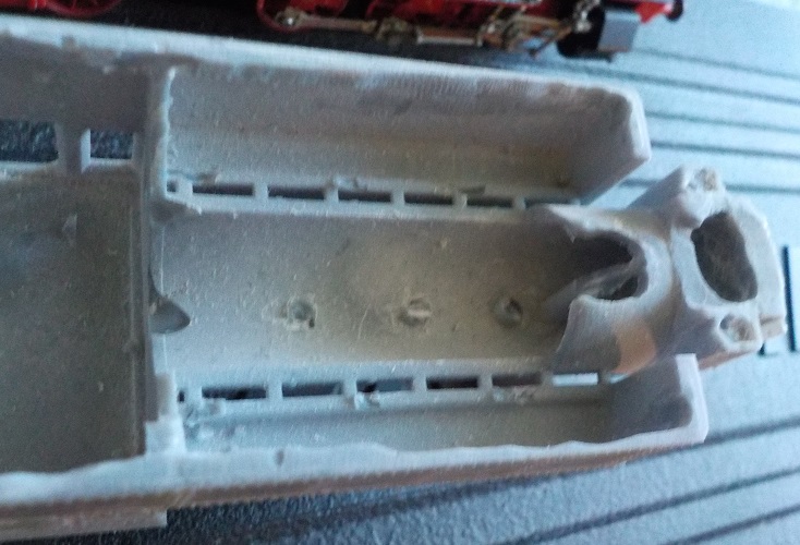

Příspěvekod Střelec » úte 26 kvě, 2026 5:08 am

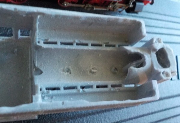

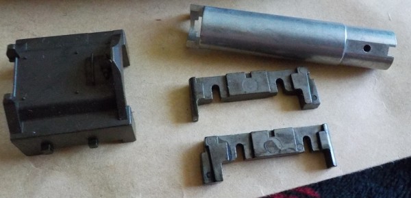

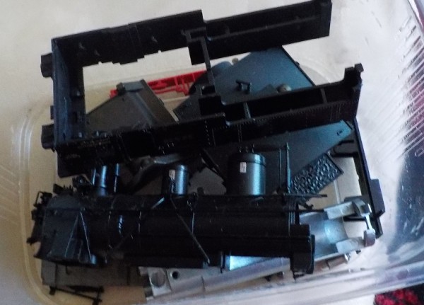

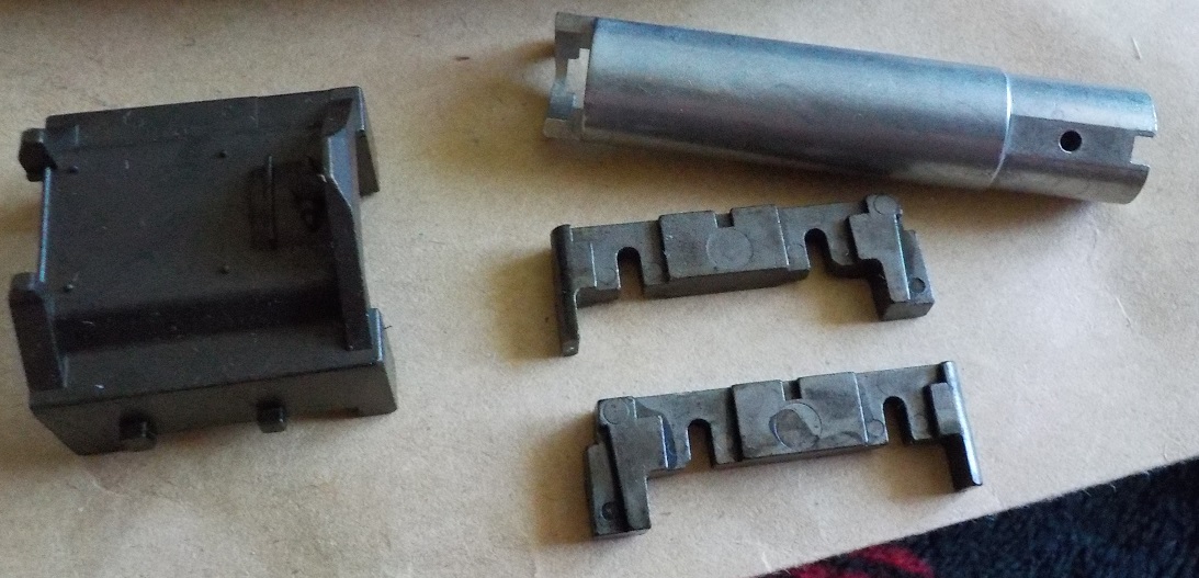

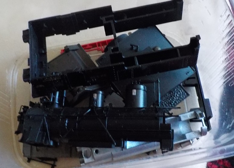

Při opracování se toho olámalo relativně málo - jen rohy pod dýmničními dvířky a při odstraňování zadní vodorovné přepážky praskl jeden roh. Zbyla ale hronada zátěže a celá původní kastle. Kovovou výplň kotle ale po úpravě využiju (aby šla nasadit bez vyndavání motoru), jen ji kvůli žárovce musím do kastle vlepit jen na disperzi, aby šla v případě potřeby ven.
Příspěvky: 1960
Re: Tak trošku dilema
Příspěvekod Střelec » úte 26 kvě, 2026 5:15 am

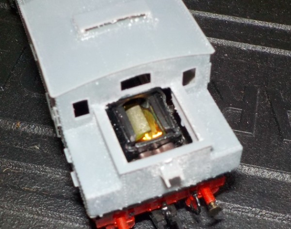

Pro osazení bylo nutno "vyčistit" vnitřek od zbytků podpěr, ztenčit na několika místech boky, doplnit pár technologických otvorů a upravit (zmenšit) přepážky, aby nekolidovaly s motorem, převody a dalšími vnitřnostmi. Celkové "doladění" vnitřku bylo asi na hodinku kvílení s Parksidem (včetně neustálého poměřování), než si to sedlo.

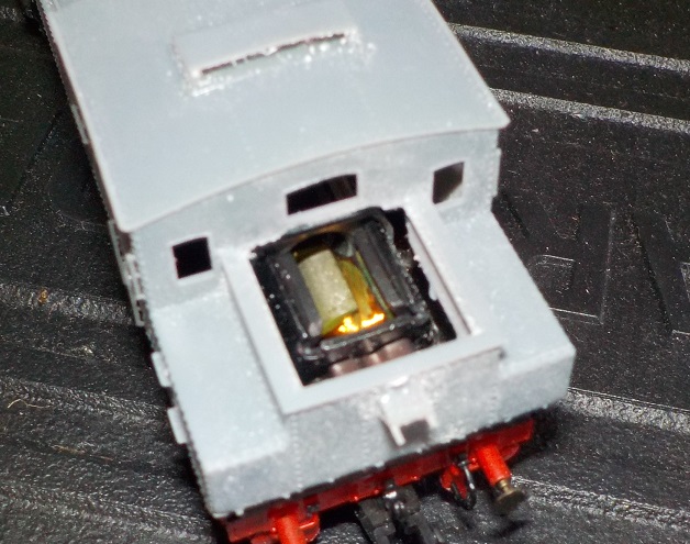

Ač je to tendrovka, má většinu motoru v tendru. Bude ho nutno zakrýt vodorovnou přepážkou s uhlím. Lokomotiva má poněkud připosražený vzhled a působí dojmem "těžká na čumák", takže tendr patrně doplním obligátní dřevěnou nástavbou, čímž by se mohl vzhled poněkud vylepšit a stroj budit vyváženějším dojmem. Někde mám uložené řadové tabulky, ale budu je muset najít. Co zcela chybí, jsou armatury a schůdky pod budkou, takže v tomhle směru bude o zábavu postaráno...

Včera jsem dolepil vodorovnou přepážku s ohrádkou na uhlí na dosud otevřený tendr a uzavřel tak otvor k motoru. Teď už jen dosypat uhlí. Lokomotiva získala zvýšením okraje tendru poněkud vyváženější vzhled - komín s obrovskou bání a nízký tendr budily optický dojem "těžká na čumák".

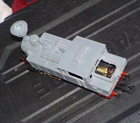

Příspěvekod Střelec » stř 01 črc, 2026 4:18 am

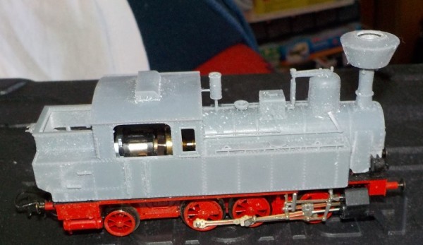

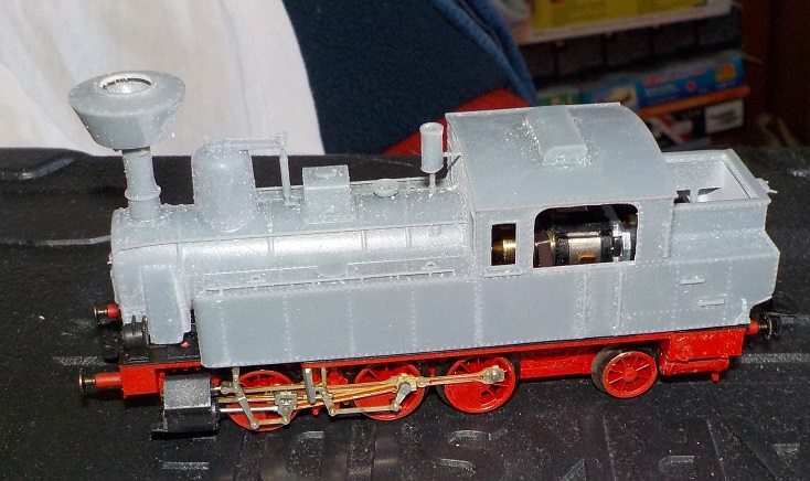

Včera jsem olepoval stroj drobnými detaily - mazací lis, armatury z olověného drátu na kotli, držáky zadních světel nad nárazníky, přední držák původně na světlo, později na řadovou tabulku. Chtělo by to ještě rozvod maziva od lisu(na fotkách není pořádně vidět), dolepit jakési svislé válce před vany (patrně maznice pístů a šoupátek) a dodělat schůdky, potrubí a imitaci zadního rámu na pojezdu. Dolepit uhlí. A pak to natřít a dolepit řadové tabulky...
Zvážil jsem část původní zátěže (značná porce vyplňovala kotel a ve stroji zůstala), co se dílem nevejde (klec kolem motoru) a dílem nepasuje (plátky kovu z původních van) do nové kastle (29 g) a bac hamrem přeformátoval dvě mušketové kule na hranoly (celkem 33 g). Teď vyvstává otázka, kam je nacpat - ve vanách je sice místa dost, ale vzhledem k tomu, že běhoun stroje je poháněný, nebude od věci ji nacpat co nejvíc dozadu, kde je ale rozcapený motor Od půlky budky až dozadu) a kolem něj je málo místa.

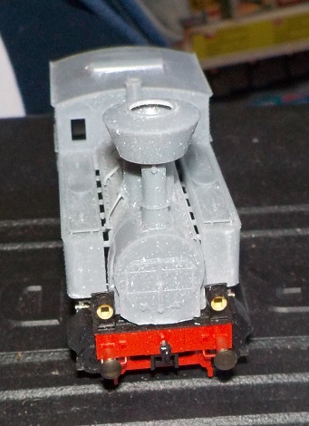

Takže před prázdninama jsem se postupně dokopal k dolepení detailů na kotli, doplnění schůdků a instalací pod úrovní podlahy, přetření a dolepení řadových tabulek. Ještě to bude chtít vychytat detaily nátěrů (vyjma pojezdu, ten kvůli přetírání rozhazovat nebudu, nejsem na to zařízenej a provozem se stejně zaprasí do neurčita). A taky budu muset vyrobit krabičku.
Takhle to vypadalo po uzavření tendru a dolepení armatur a mazacího lisu.

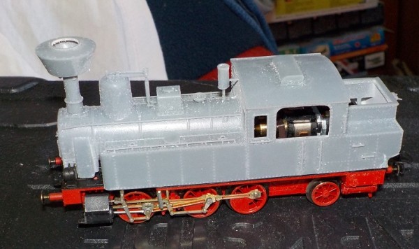

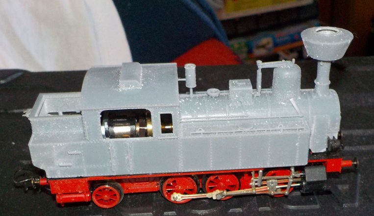

Příspěvekod Střelec » pát 17 črc, 2026 4:55 am
Takhle to vypadá po napajcování. Z dálky to vypadá celkem dobře, na fotkách ale vylezly všechny nedostatky nátěru.

Příspěvekod Střelec » pát 17 črc, 2026 5:10 am
Ze tří 3d tisků z Opletalky byl tenhle nejméně problematický. Seděl na pojezd od Trixe víceméně na první dobrou, nebylo nutné z něj skoro nic odřezávat. Na pojezdu se zaškrábl jeden nepatrný výstupek a šlo do háje původní osvětlení. Na výtisku stačilo doplnit pár drobných detailů (armatury) a z jedné větrací klapky na budce udělat dvě, k tomu jen zaslepit a uhlím opatřit tendr. Na pojezd se doplnily držáky zadních světel a odpovídající lampy, schůdky a potrubí okolo se dalo po drobné úpravě použít z původního stroje. Pojezd samozřejmě sedí víc typově, než rozměry kol, ale na druhou stranu ho není potřeba dávat rozměrově do souladu s tištěnou karosérií. Takže pro mě je to nový přírůstek pro mé lokálkové nudlodráhy, který se tentokrát obešel bez složitých soubojů "zavináčů s opicí".
