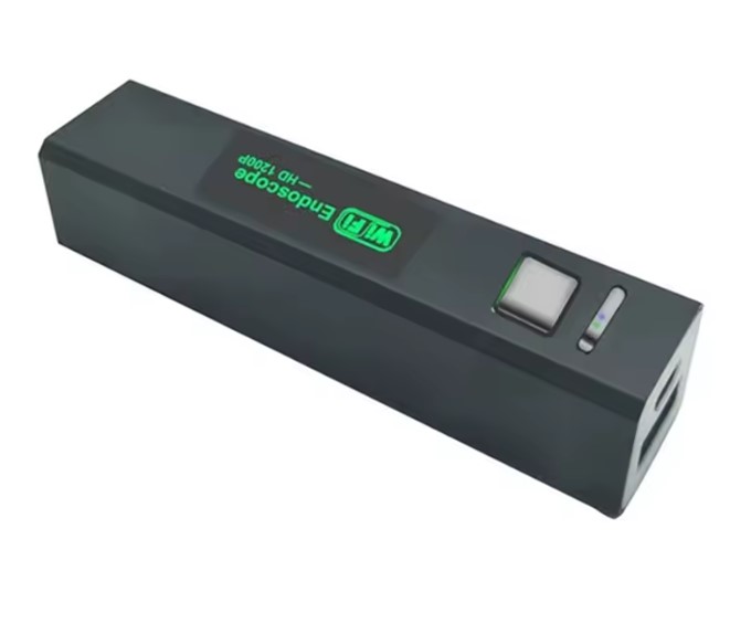

No a jak a kam tu kameru připojíš?
Je to přeci jen USB kamera.
Dá se to propojit přes toto?
Odkaz na ALI
https://www.aliexpress.com/item/1005007 ... ry_from%3A
Nedávno jsem něco objednával z Ali, tak jsem přihodil tento wifi vysílač.
Připojil jsem na něj funkční webkameru. Bez kamery se za pár sekund vypnul. S kamerou jede, dokud mu stačí aku. Hotspot "wifi check_...." se na mobilu objevil a mobil se připojil. Tím to ale skončilo. Appka WiFi Check pořád hlásí "Please connect the wifi camera first". Takže tadle krabička asi není moc funkční, i když tam psali v použití i digital camera. Máte někdo lepší zkušenosti?

Příspěvekod fulda » sob 04 led, 2025 9:44 am
ta věc není moc univerzální, většinou podporuje tak dva/tři druhy kamer. Takže pokud nemáš tu správnou, tak smůla.
Se divím, že ti to prodali samotné, většinou se to prodává jako balíček. Namátkou takto:
Příspěvky: 5411

Příspěvekod Zdenek Valter » sob 04 led, 2025 3:03 pm
fulda píše:Ahoj,
Bohužel máš pravdu - tenhle bazmek nepodporuje ani Full HD natož 4K :-(

Příspěvekod fulda » ned 05 led, 2025 9:12 am
Zdenek Valter píše:Bohužel máš pravdu - tenhle bazmek nepodporuje ani Full HD natož 4K :-(
Asi ti ta informace moc nepomůže, ale ten bazmek nemá moc představu o tom, jaké rozlišení přenáší. Kamera mu posílá mjpeg stream a on ho přenáší. Spíš jde o to, že podporuje jen kamery, které se hlásí v kontextu android kamera. A vzhledem k tomu, že většina android/apple zařízení má svoje vlastní kamery, tak to co se prodává jsou různé speciality právě typu endoskop, nebo třeba TOHLE. A to se na vláčky moc nehodí.

Příspěvekod Bela1 » úte 07 led, 2025 9:59 am
Ahoj. Aplikace pro wifi endoskop má v setupu taky 1920x1080, takže na Full HD by to asi mělo stačit. Zatím to ale nejde.
Dále jsem zkusil tu mojí webkameru připojit nejen k PC, ale i k mobilu přes USB C OTG. Přes OTG se normálně chytla, ukazovala přes doporučený program "wifi check" jen 1280x720. Takže wifi check ji rozumí.
Podobně jak píše Fulda, tak všechny Android aplikace, co jsem našel, chtěly tu svou kameru. Mě celkem dobře chodila ta původní, co jsem o ni psal, s aplikací JXLCAM, která měla svoje wifi. Tady by Fulda mohl přispět, protože psal, jak vyráběl webkamery. Možná tam uvnitř je něco jako sběrna USB a na tu by se nechala jiná kamera připojit. Já ji příležitostně zkusím otevřít.
Ano Sony je dobrá varianta. Mě spíše (kromě holek) vzrušuje možnost se v tom povrtat.
Takže zatím to nevzdávám, třeba mě, nebo vás ještě něco napadne.

Příspěvekod Bela1 » ned 12 led, 2025 3:11 pm
Ahoj. Tak píšu průběžné výsledky.
Už jsem programoval v lecčem. Nejvíce ale v C#. V Android Java skoro nic. Tak jsem provedl de kompilaci do "mezi produktu" smali. Fungující aplikaci JXLCAM jsem na několika místech naboural, takže mám přibližnou představu o funkci. Tak jsem poznatky zkusil přenést na nefungující aplikaci wifi check. Při těch pokusech jsem u druhé objevil soubor s desítkami textových hlášek. Vypadá to, že to nerozumí avi, ale rozumí to mpeg a vob. Nicméně jsem tam našel spoustu chybových hlášek ohledně wifi. Pokud by se to připojilo, tak by to mohlo nadávat jako špaček. Takže se to sice připojilo k mobilu, ale ne k aplikaci. Kromě požadavku na připojení, který to přepne na volbu wifi, to neříká nic.
Tak jsem zkusil na mobilu aktivovat vývojářský mód. Tím mám dost informací ohledně wifi zdroje. Bohužel ta fungující i nefungující kamera měly zhruba stejné parametry wifi sítě. Tak je to buď v aplikaci, nebo to něco blokuje jako "firewall", ten tam ale nemam.
