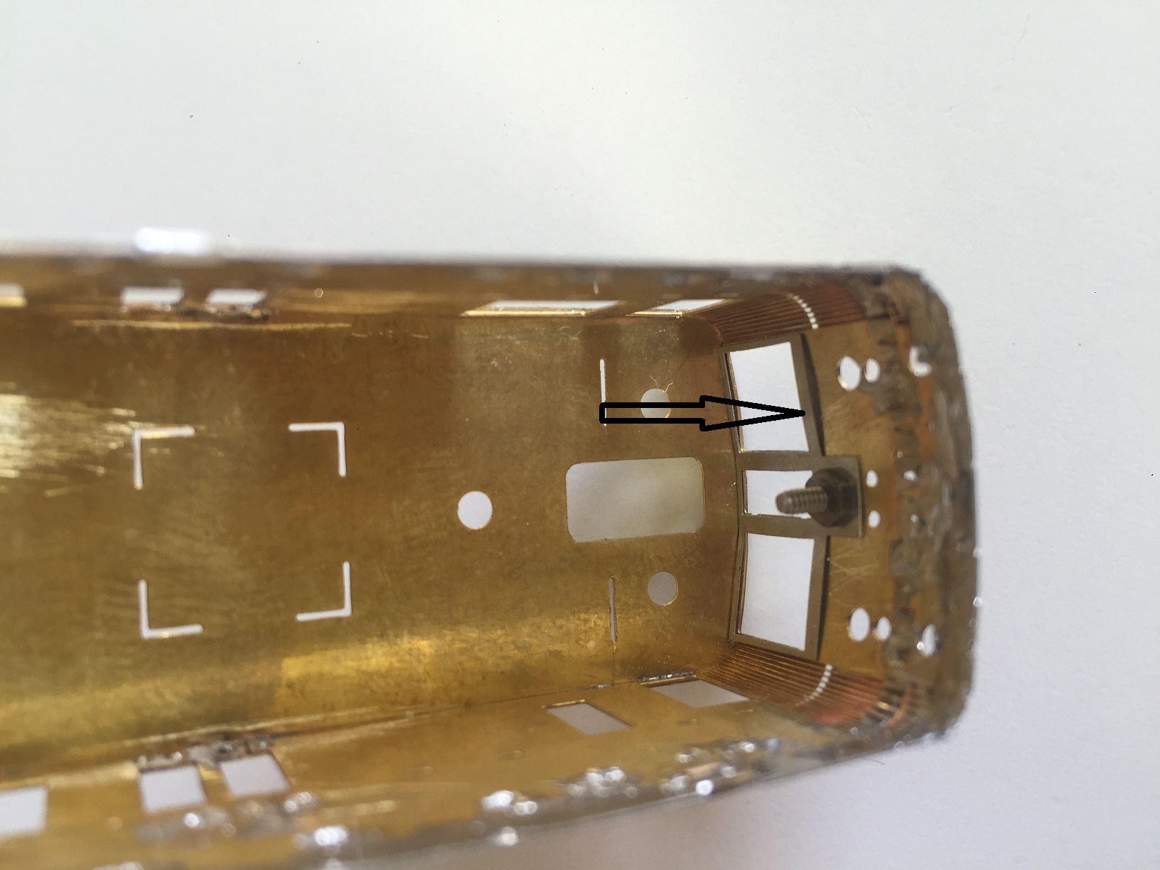

Také děkuji za stavebnici, vypadá dobře, ale bez návodu to asi úplně nepůjde, zatím mi pouhým zkoumáním ještě všechno nezapadá. Počkám na pokračování návodu, a při dlouhých zimních večerech se do motoráku pustím.
Jen si z rychlého zkoumání dovolím drobný dotaz, je ve stavebnici myšleno i na zmenšení čelních oken pro 3. sérii, tj. jsou třeba něco jako záslepky ve přímo ve stavebnici?

Příspěvekod marian1311 » stř 02 říj, 2024 4:30 pm
Ahojte ,
no tak tie celne okna na tretej serii, to mi teda naozaj uniklo. Asi aj preto , lebo povodne moj zamer bol prva vyrobna seria, ktoru som si aj premeriaval na Rendezi. No ako z toho von. Od niektorych padol navrh na nejaku zaslepku. Je to cele do obluku , asi v narovnanom stave by sa dal vlozit nejaky ramik , ktory by sa prepajkoval. Nesmie to vsak byt osadene , lebo odspodu ide diel na usadenie okien. je otazne ako sa to potom cele bude spravat pri tvarovani ciel. Zda sa mi to pomerne komplikovane s neistym vysledkom. A kedze riesenie predpoklada leptanie tohto dielu asi nejlepsie bude upravit tie cela a dat vyleptat specialne cela pre verziu III a sucasne aj diel v prilohe. Nemate niekto vedomost , ake teda velke maju byt tie okna ?

Příspěvekod TTmili » čtv 03 říj, 2024 6:14 am
Myslím, že by šlo použít i jen jednotlivé pásky mosazy, popřípadě vyleptat jen jakoby U z mosazi, natvarovat a přiletovat až podle hotového čela, tím by byla zachována i univerzálnost stavebnice, bez nutnosti dalších čel. Otázkou je spíš kde okna změřit, kolem se pohybují jen samé prvosériovky, takže spíš kdo by měl nějak po ruce motoráky KŽC.
