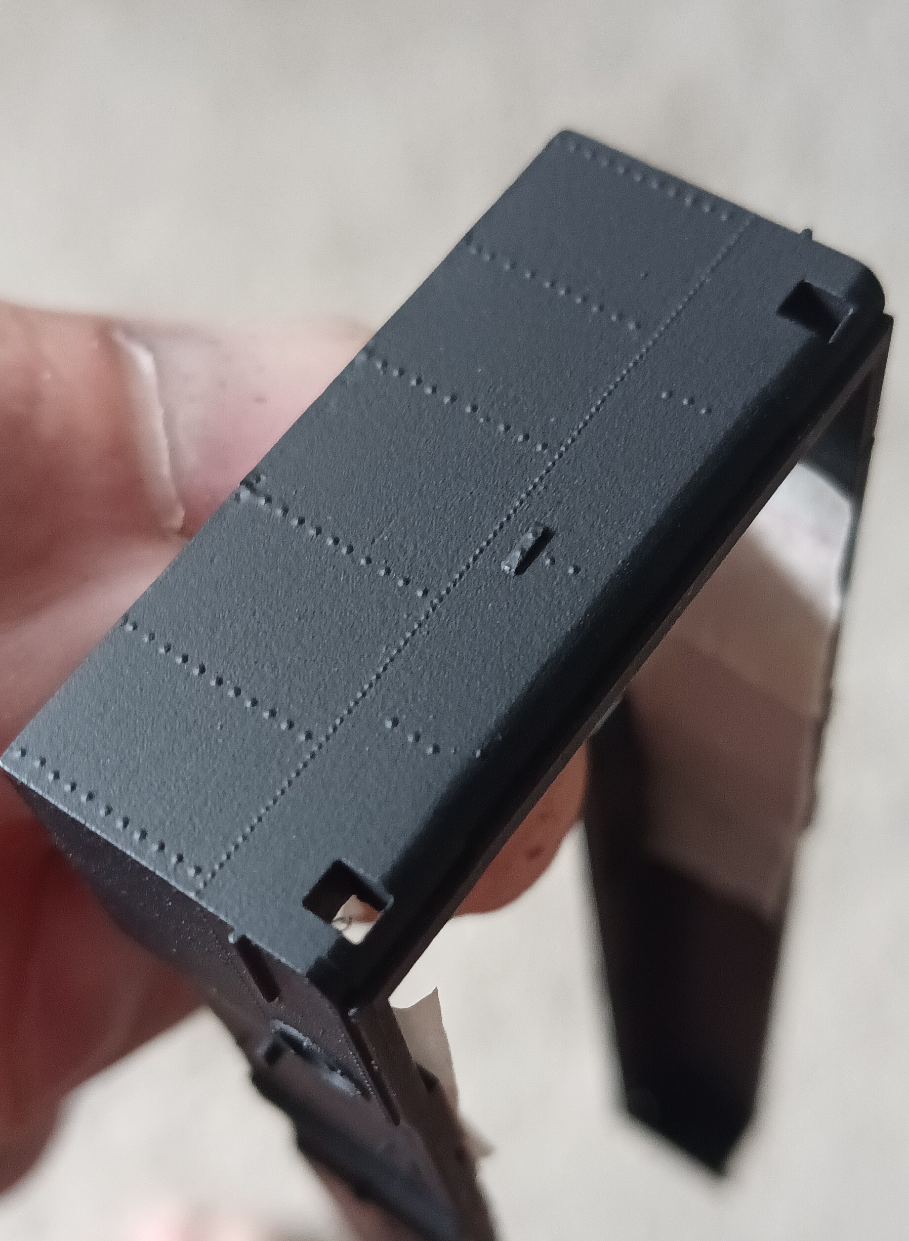

Modelář , který si koupil odlitek , si koupil polotovar . Záleželo jen na něm , zda z odlitku dokáže vysochat model . S 3D tiskem je to podobné. Když si přečtete stránku na Facebooku pana Kostěnce , tak se dočtete , že se jedná o modely v měřítku 1 : 87 - " Lokomotivy do kopřiv " . To , co z toho dokáže modelář vysochat , je jen na něm . Za sebe mohu říct , že Vašek ( dovolím si toto oslovení - známe se skoro 30 let ) je skvělý kostruktér a kreslení 3D modelů i jejich tisk zvládá na vysoké úrovni . Nakreslil a vytiskl pro mne skelet ( karoserii ) lokomotivy 151TQ SNCF v naprosto špičkové kvalitě podle fotografií a nejasného typového výkresu . Když jsem to ukázal na setkání Fremo ve Francii , tak okolo sedícím " spadla brada " !
Jen malá otázka pro modeláře - kdo dokáže jiným způsobem znázornit na modelu cca 350 nýtů se skutečně PŮLKULATOU hlavou ? :lol:
Nazatracujte 3D tisk , je to pokrok a je jen otázka , jak to dokážeme využít .

Petr S. píše:kdo dokáže jiným způsobem znázornit na modelu cca 350 nýtů se skutečně PŮLKULATOU hlavou ?
Kastle roco 354.1, nové nýty pro 354.136 ...

Tak to je hezké , to bych asi nedal .

Pecka! Ako sa dopracujem k takému výsledku?

Řekl bych , že to jsou obtiskové nýty , používají je letadýlkáři . Zkoušel jsem je , nevedlo se mi . Velikostně to neodpovídalo .

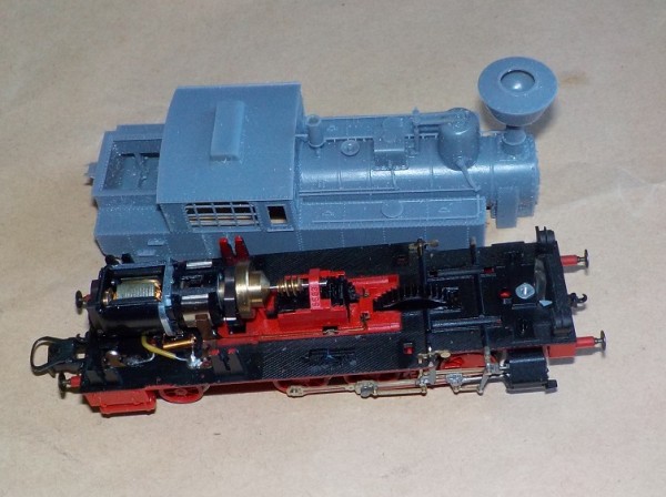

Příspěvekod Střelec » úte 19 kvě, 2026 5:45 am

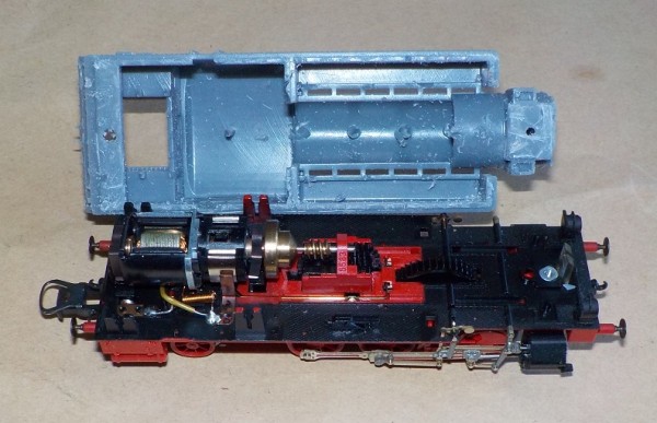

Podařilo se mi koupit Br98.5 od Trixe, takže se (teoreticky) můžu pustit do 312.7 z tištěné kastle. Už jsem viděl fotky z jiné přestavby - pojezd sice obligátně nebude ideální, ale je použitelný bez velkých úprav. Potřeboval bych ale poradit, jak z pojezdu neinvazivně sundat původní kastli. Zdá se, že budka s vanami drží v zadní části jen na tření, v přední ale patrně budou nějaké úchyty. Následně bude ale nutno sundat i původní kotel. A tam vůbec netuším, na čem drží.
Příspěvky: 1968
Re: Tak trošku dilema
Příspěvekod Střelec » pon 25 kvě, 2026 4:52 am

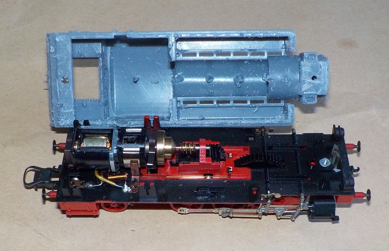

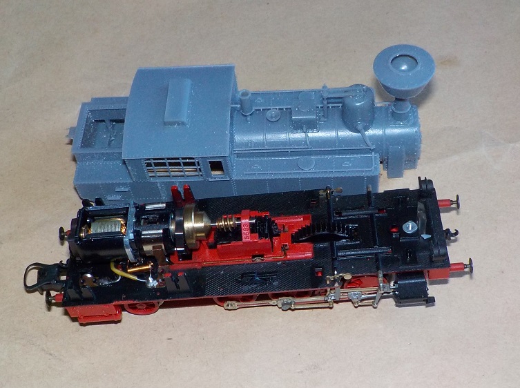

Včera se mi podařilo lokomotivu "očesat" na holý pojezd a zlomit u toho jen jedno boční madlo (při demontáži je nutno vyndat motor). Stroj obsahuje dost zátěže (celý vnitřek kotle, klec kolem motoru a něco málo ve vanách), kterou budu muset nahradit a víceméně instalovat na jiná místa v nové kastli (vany jsou ale dost objemné). 3d tisk jsem porovnal s pojezdem a tentokrát to vypadá, že by mohl sednout jen s minimálními úpravami. Zdá se, že až na jeden drobný detail byla nová skříň skutečně pasována na daný pojezd.
Příspěvky: 1968
Příspěvekod Střelec » úte 26 kvě, 2026 5:01 am

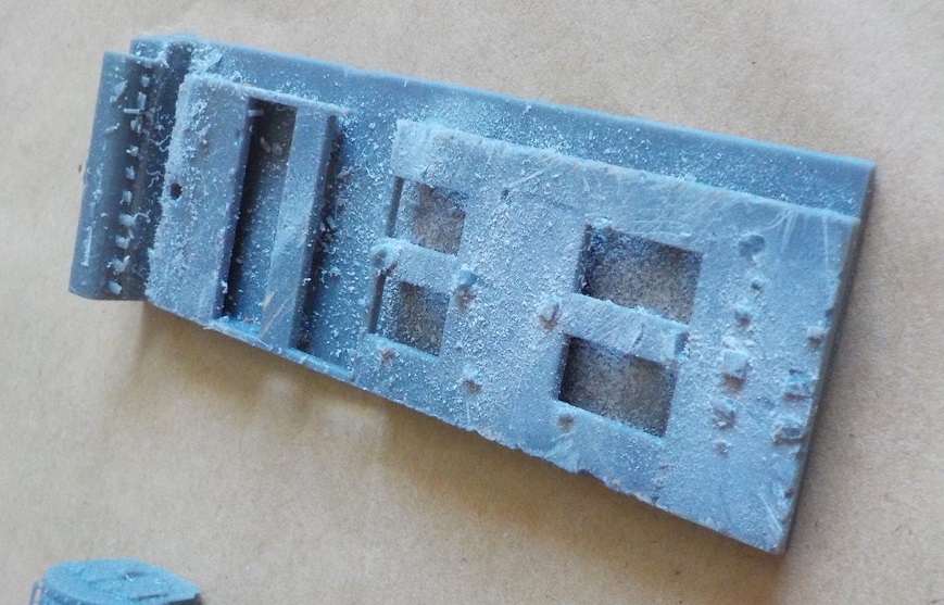

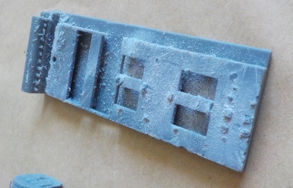

Takže jak to vypadalo po oddělení tisku od základové desky (vnitřních výztuh kupodivu moc nebylo):
