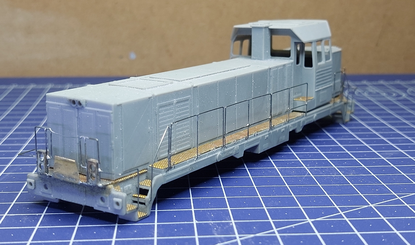

Příspěvekod TiTi » pát 12 zář, 2025 3:59 pm

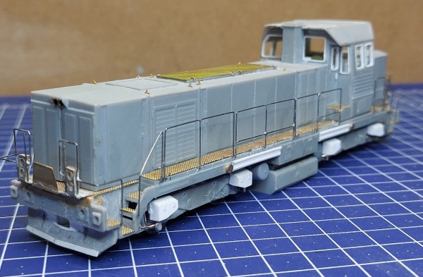

Rozhodol sa nepoužit leptané madlá od výrobcu ale použit klasiku, oceľovy drôt hrubky 0,36mm. Na čelách som naletoval prechodove mostíky a svetlá. Na boky ešte doplnil male madielka z drôtu hrúbky 0,2mm na otvaranie poklopov na ochoze.
Bolo to trošku náročnejšia práca ale výsledok je fajn.

Příspěvekod TiTi » úte 16 zář, 2025 6:24 pm

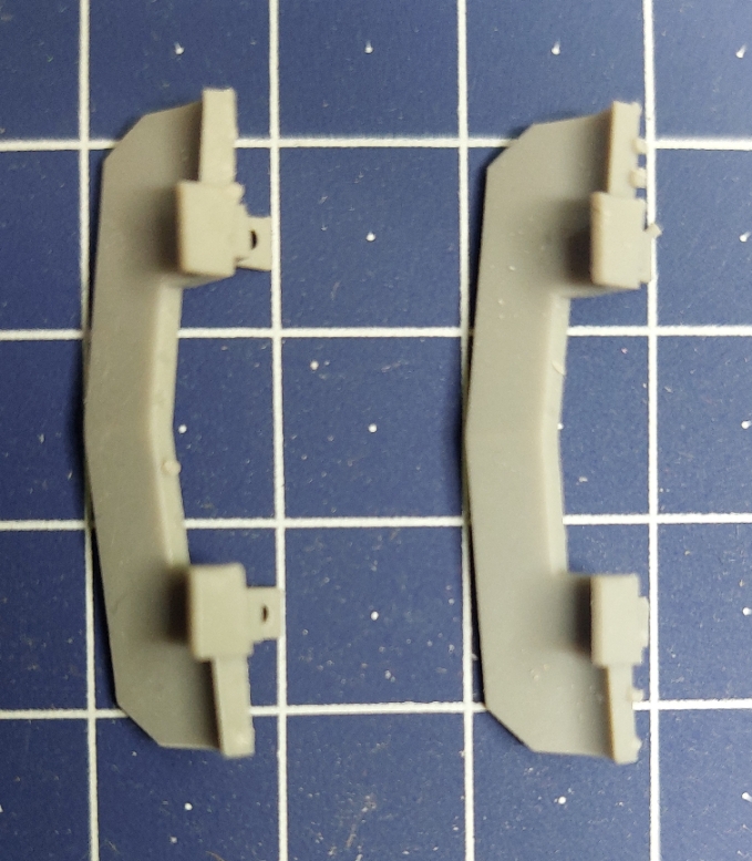

Po dokončení madiel som si vybral pluhy. Sú dosť dosť zjednodušené tak ich trošku upravím. Výrobcu by mohol pridal aj plné pluhy. Nie každy modelár chce mať modelove spriahadlá na oboch stranách lokomotívy.
TiTi

Příspěvekod TiTi » ned 09 lis, 2025 5:28 pm
Upravené pluhy som napevno pripevnil k rámu. Na bokoch a na na čelných schodikoch som odstranil otvory piesočníkov (731 001 a 002 mali piesočniky na podvozkoch) a z mosazdneho drôtu som vysústružil zdvihacie čapy.

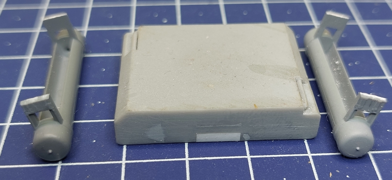

Příspěvekod TiTi » ned 09 lis, 2025 5:30 pm

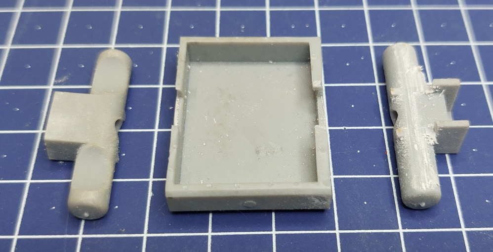

Trochu upravim aj palivovu nadrž. Teda odstránim vzduchojemy a nahradim ich novymi.

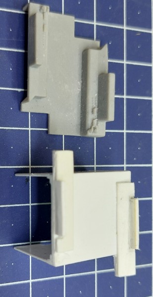

Pred nedávnom ma požiadal kamarat aby som mu skúsil dokončit model rosničky T334.0. Tak sa s tym skúsim pohrat.
TiTi

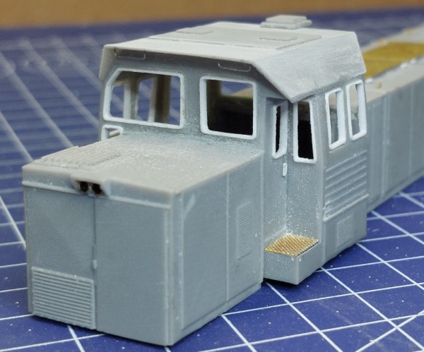

Zatiaľ som spojil dokopy len kabínu a kapoty.
TiTi

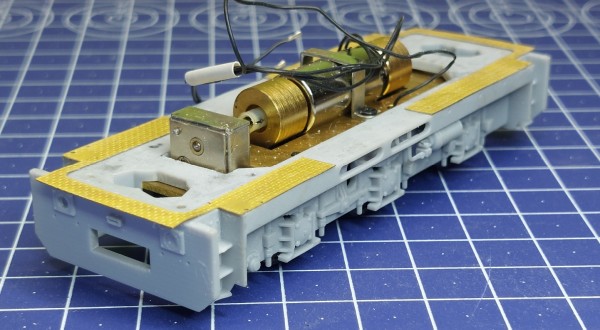

Příspěvekod TiTi » čtv 27 lis, 2025 6:58 pm

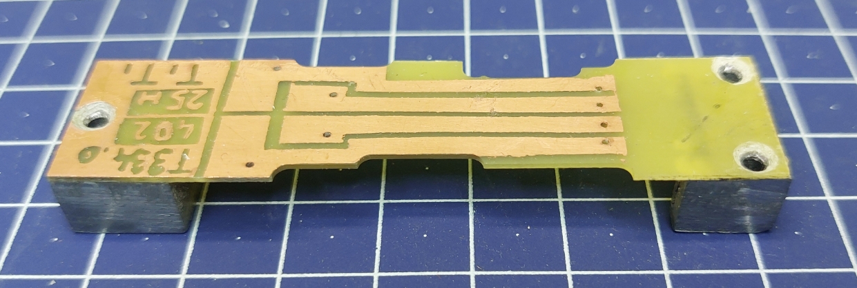

Nad pojazd T334 som vyrobil nové závažia s plošným spojom.
TiTi

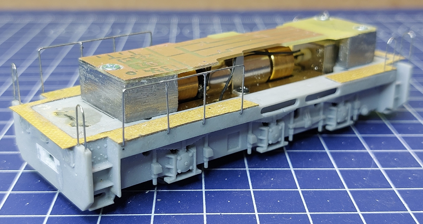

Příspěvekod TiTi » čtv 27 lis, 2025 7:01 pm

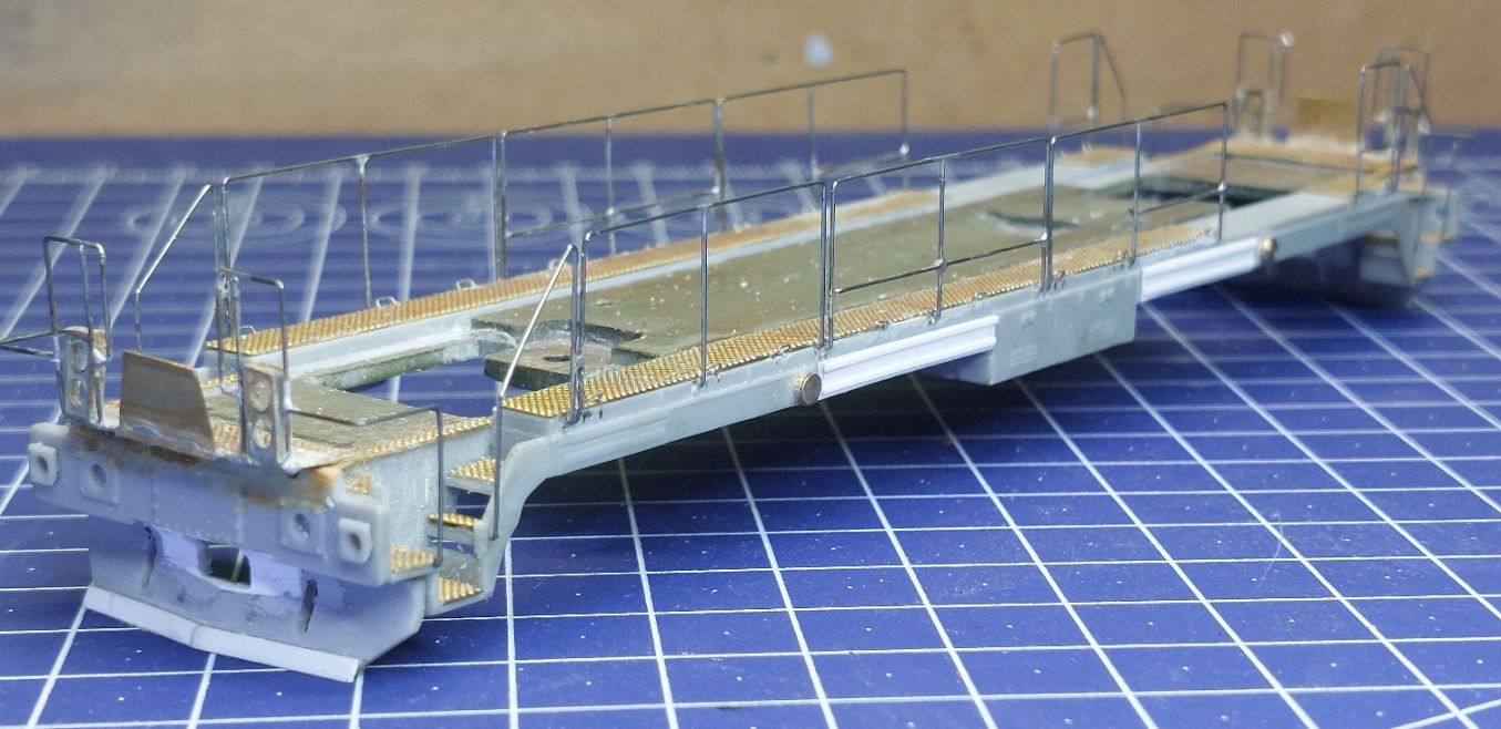

Na rám som dolpnil madlá. Tie z leptu boli nepoužiteľné, tak som ich vyrobil z oceľoveho drôtu.

Příspěvekod TiTi » čtv 27 lis, 2025 7:02 pm
Pôvodnu šachtu na spriahadla som zmenšil a vyrobil novy uchyt spriahadla.

Prace pomaly pokracujú aj na 731 001. Tam som upravil nadrž a vzduchojemy som použil od firmy ROCO.

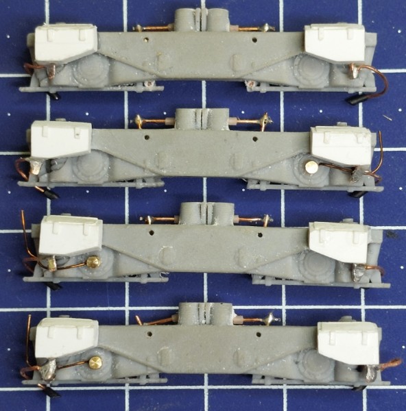

Příspěvekod TiTi » pon 15 pro, 2025 1:50 pm

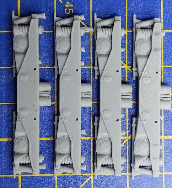

Masky podvozkov su spracované dobre. Tak ich len trošku. upravim

Příspěvekod TiTi » pon 15 pro, 2025 1:53 pm
Na masky som doplnil piesočniky aj s hadicami. Nahon rychlomeru a snimače. Dopnil ešte brzdove valce s tiahlami

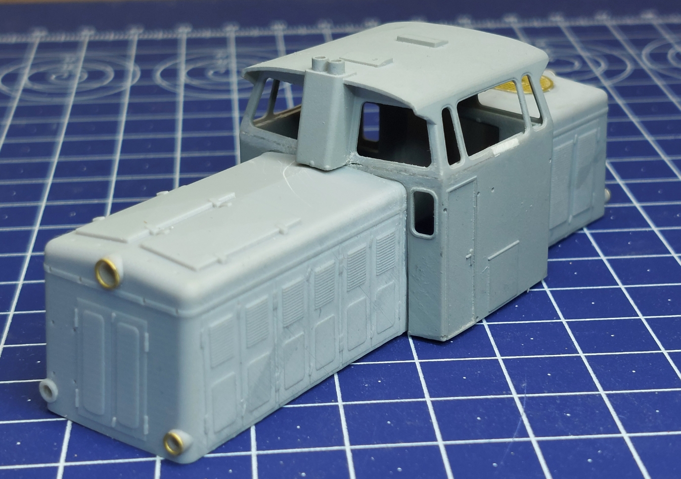

Příspěvekod TiTi » pon 15 pro, 2025 4:01 pm
Rozhodol som sa ešte zvyrazniť okenne rámy na stanovišti rušňovodiča. Reflektory som som nahradil modznými trubkami. A doplnil madla nad oknami.

Příspěvekod TiTi » pon 15 pro, 2025 4:03 pm
Lokomotivu som skušobne zložil a je pripravena na skušobnu jazdu.
