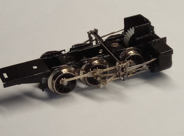

Příspěvekod Rtep » stř 06 kvě, 2020 5:53 am
To Střelec
Pokud chceš pošlu ti detailní foto se srovnáním pojezdu FL T3 a LILIPUT Tigerli ( lokomotiva kterou uvádíš ).
Je tam rozdíl v rozvoru náprav a průměru náprav. Ale lepší by byla asi T3 od Fleischmana. Pozor objevují se tu teď plastové lokomotivy T3 původem RAI MO.

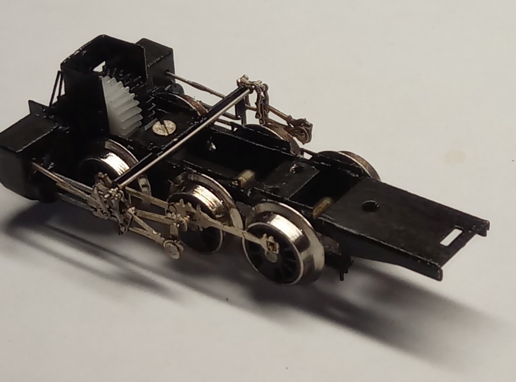

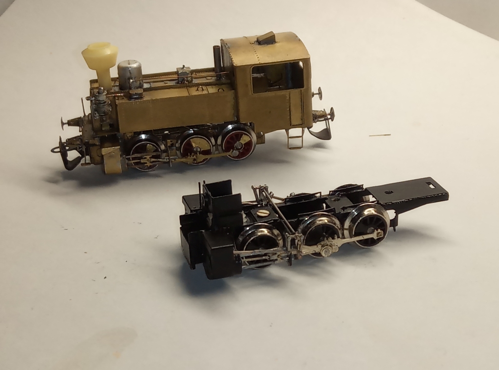

Příspěvekod Rtep » stř 06 kvě, 2020 10:53 am
TO : Strelec
posílám slíbené porovnání pojezdu

Příspěvekod Střelec » stř 06 kvě, 2020 5:47 pm
Pánové díky!
Mam objednaný odlitek a vyhlídnutý bazarový kousek od FLM (jen co začne fungovat příslušná zásilková služba). Z porovnání pojezdů na fotce se zdá, že ty kola se rozměrově zas tak neliší. Bohužel moje schopnosti zatím končí u lepení, tmelení a broušení. Pájení mi zatím nejde, i když jsem v rámci omezení dal dohromady dva leptaný vozy od Kuber (krátký DF a BCi na rozvoru 4,5 m (údajně). Budu asi muset dost mosazných věcí (hlavně venkovních detailů na cokoliv) lepit.... Proto budu řešit kastli na mašinu z odlitku a případné překopávky pojezdu omezím jen na nepohyblivé plastové díly.
Představa, že bych koupil dvě různý zdravý mašiny, abych se z nich pokusil s nejistým výsledkem vykřížit jeden pojezd správných rozměrů je vhodná pro poněkud vyšší příjmovou kategorii, než do který se řadím....

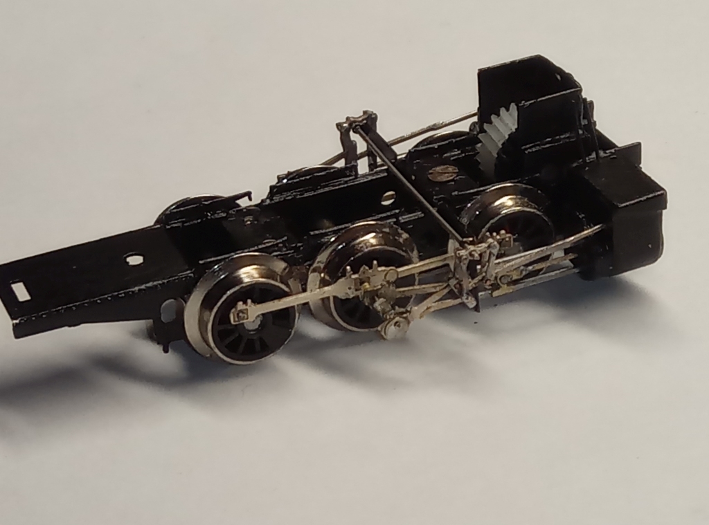

Příspěvekod Rtep » pát 08 kvě, 2020 4:59 pm
TO : HANK
Pěkný podvečer
posílám míry od TIGERLI - kola průměr 12 mm
Pohon je na všechny nápravy
Pokud potřebuješ ještě neco napiš.

Příspěvekod Střelec » sob 09 kvě, 2020 8:37 am
O kolik jsou ta kola Tigerli menší? O milimetr, o dva?. Na poslední fotce je sice evidentní rozdíl (asi by měly ideální průměr), ale kolik to dělá neodhadnu.
