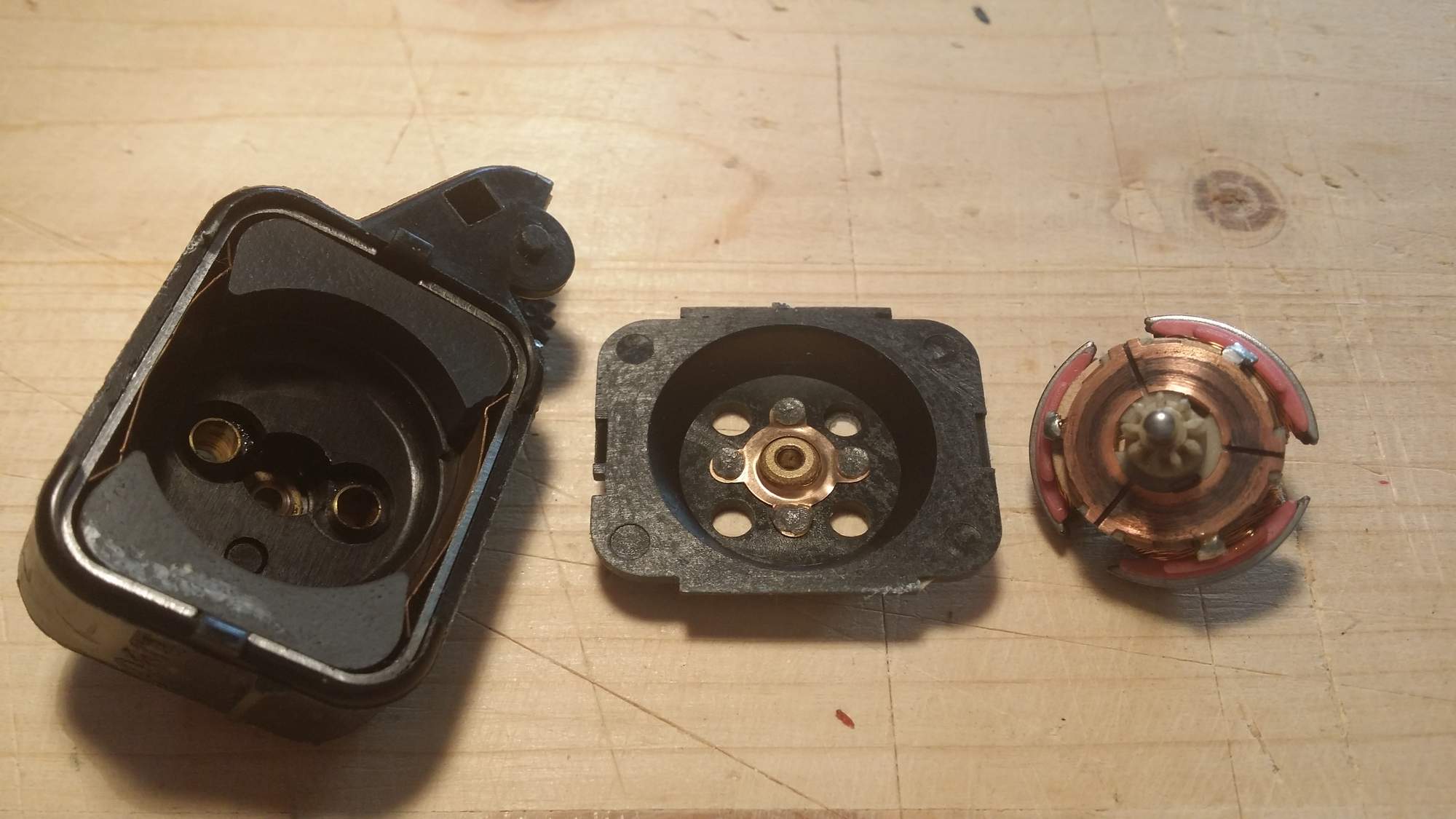

Překvapilo mne jak lehce se dá dostat do motoru vinutí ok, ale někdo si vzal uhlíky :D vyčistil jsem komutátor celý motor s převody jsem namazal - našel v šuplíky podobné uhlíky a lup motor pěkně vrčí - na rozdíl od klepů mají místní pravdu motor opravdu není moc hlučný.

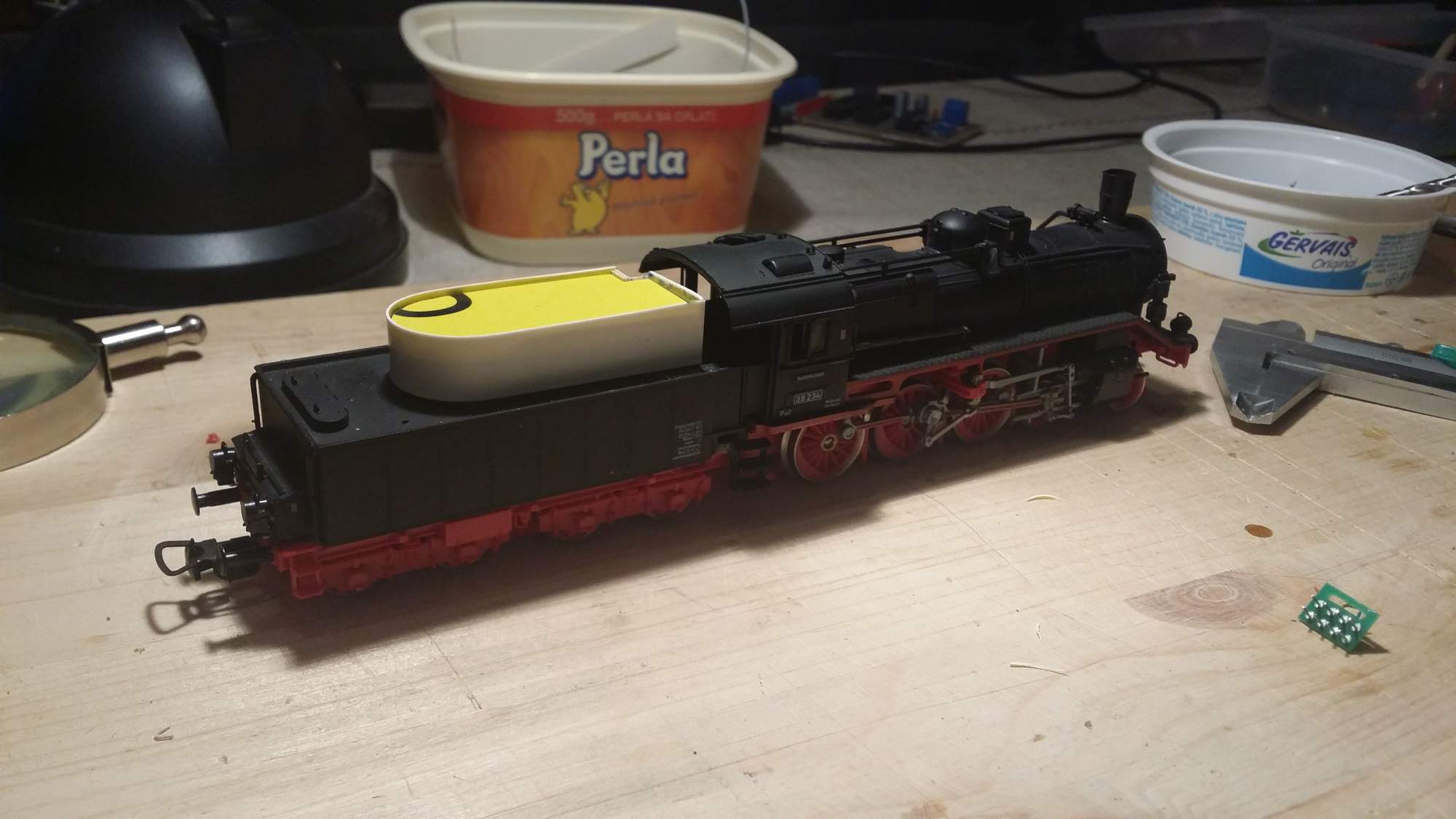

Příspěvekod workous » ned 07 úno, 2016 1:15 pm

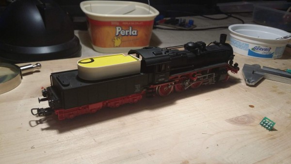

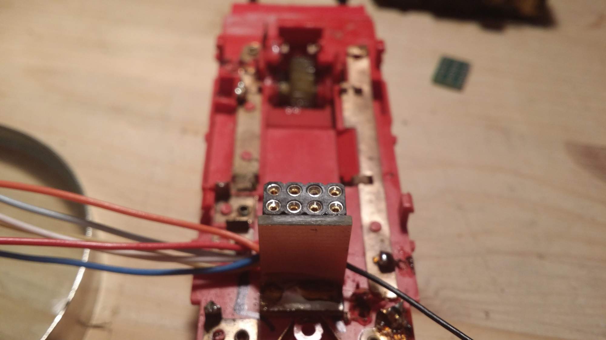

Další krok bude digitalizace.Nechtěl jsem letovat dekouš přímo na motor, tak jsem z lišty odřízl patici 2*4 a umístil jí do tendru.Vršek tendru už někdo odříznul, takže volba byla jasná. Z tabulek jsem dolepil kryt na uhlí a pod něj umístil dekodér - celé je to rozebiratelné a o to mi šlo. V mašině jsem zachoval žárovku proč měnit fungující :D v tendru je bohuže držák poškozen a tak tam dám ledku.

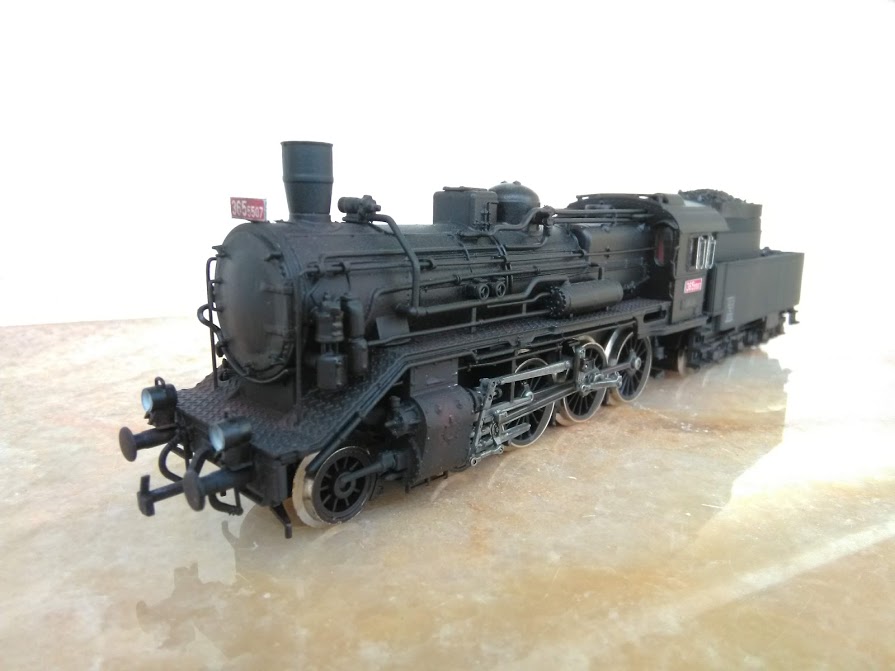

Příspěvekod Žojo » čtv 03 bře, 2016 3:26 pm

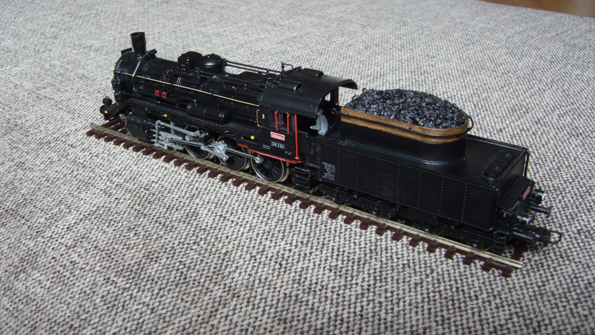

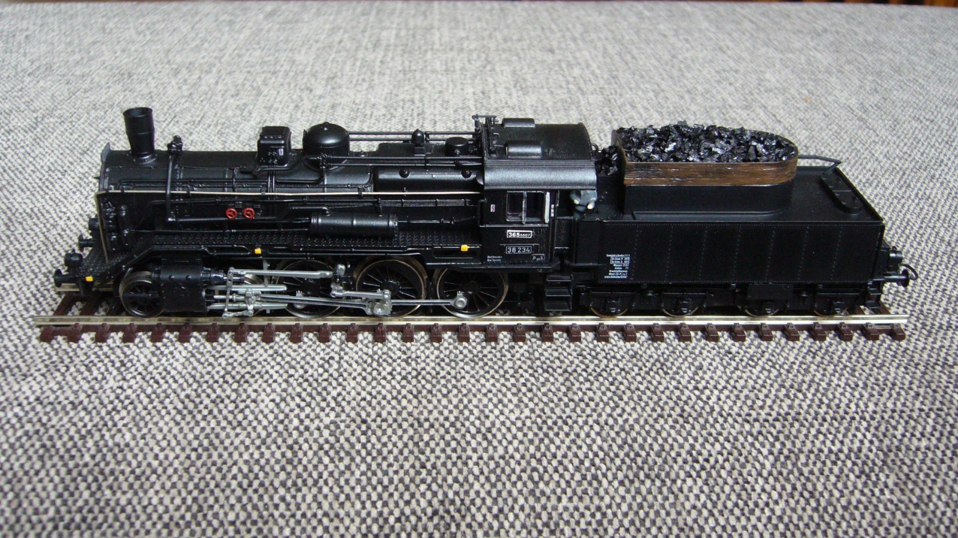

Dovolím si prezentovať moju úpravu tejto lokomotívy. Motor povodný, dekóder Lenz Standard+, LED osvetlenie. Dekóder nad motorom v tendri - aj preto nádstavba tendra. Pekný večer.

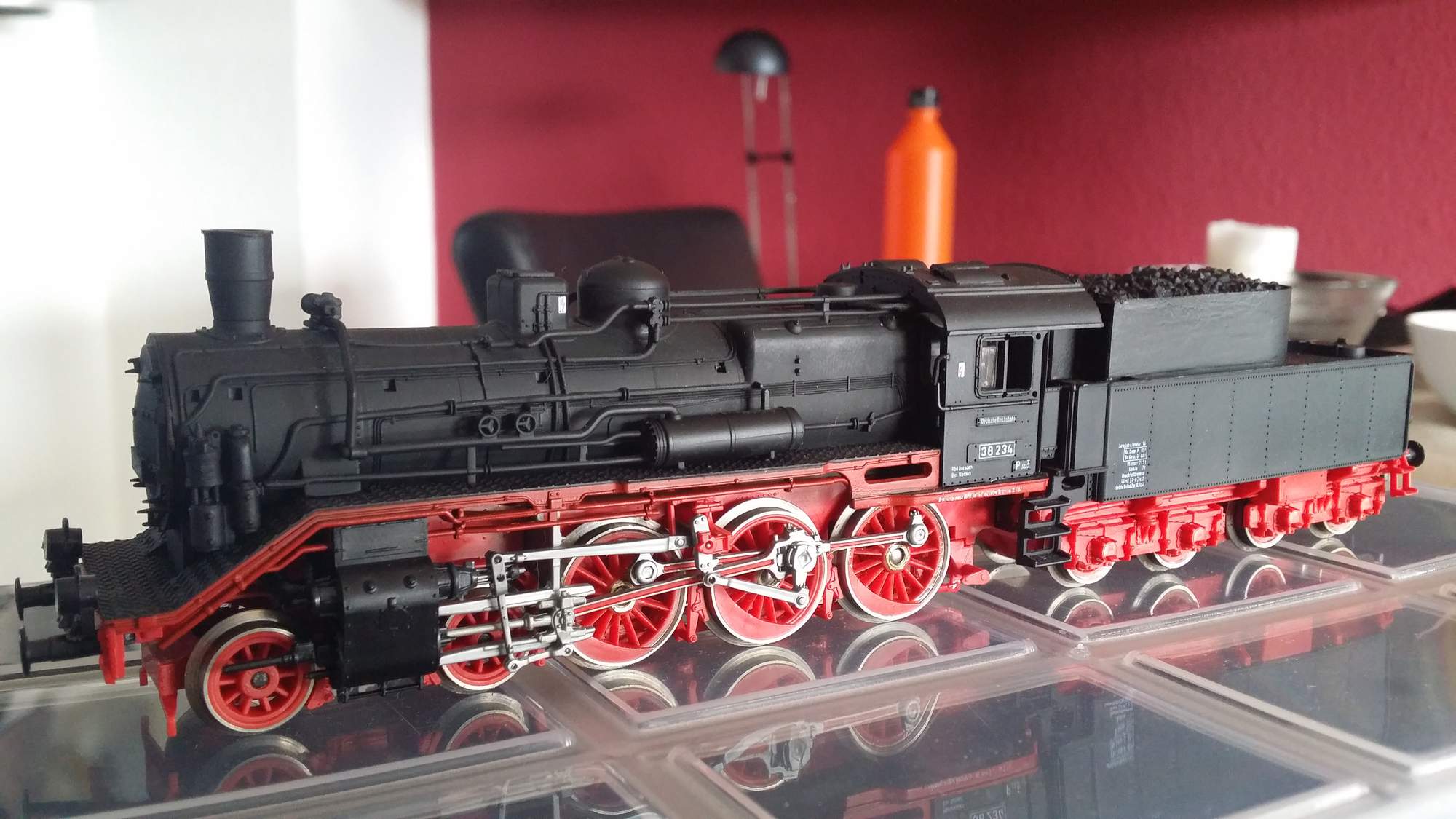

Příspěvekod Mára » čtv 22 srp, 2019 7:46 pm

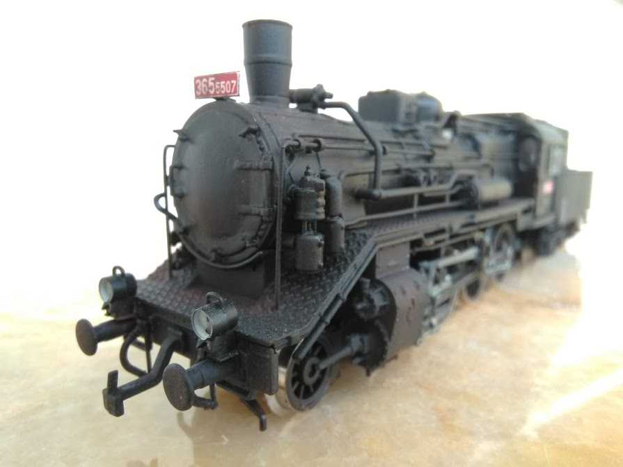

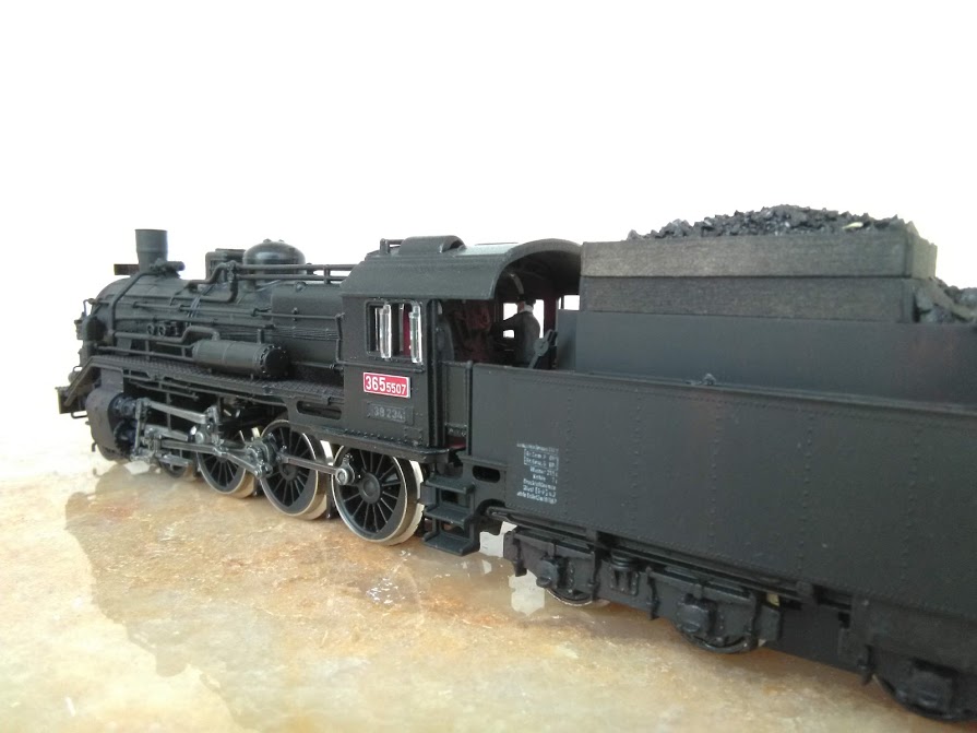

Mám teď na modely málo času. Rozhodl jsem se pustit také do úpravy 365.55 podle článku v MMŽ a podle vašich příspěvků. Na K report někdo dával jednu fotografii, ale z té je snad jen patrné, že zůstaly původní německé lampy..
Na modelu jsem sundal dýmniční dvířka a odbrousil původní německou tabulku. Na kotli jsem odřízl návěstní zvon. Tendr dostal nástavbu na uhlí, pod kterou se skrývá dekodér Lais. Model dostal černý kabát včetně kol a lehkou patinu. Na závěr jsem osadil "smaltované" tabulky pro lok. 365.5507
... pridal jsem fotky za denního světla.

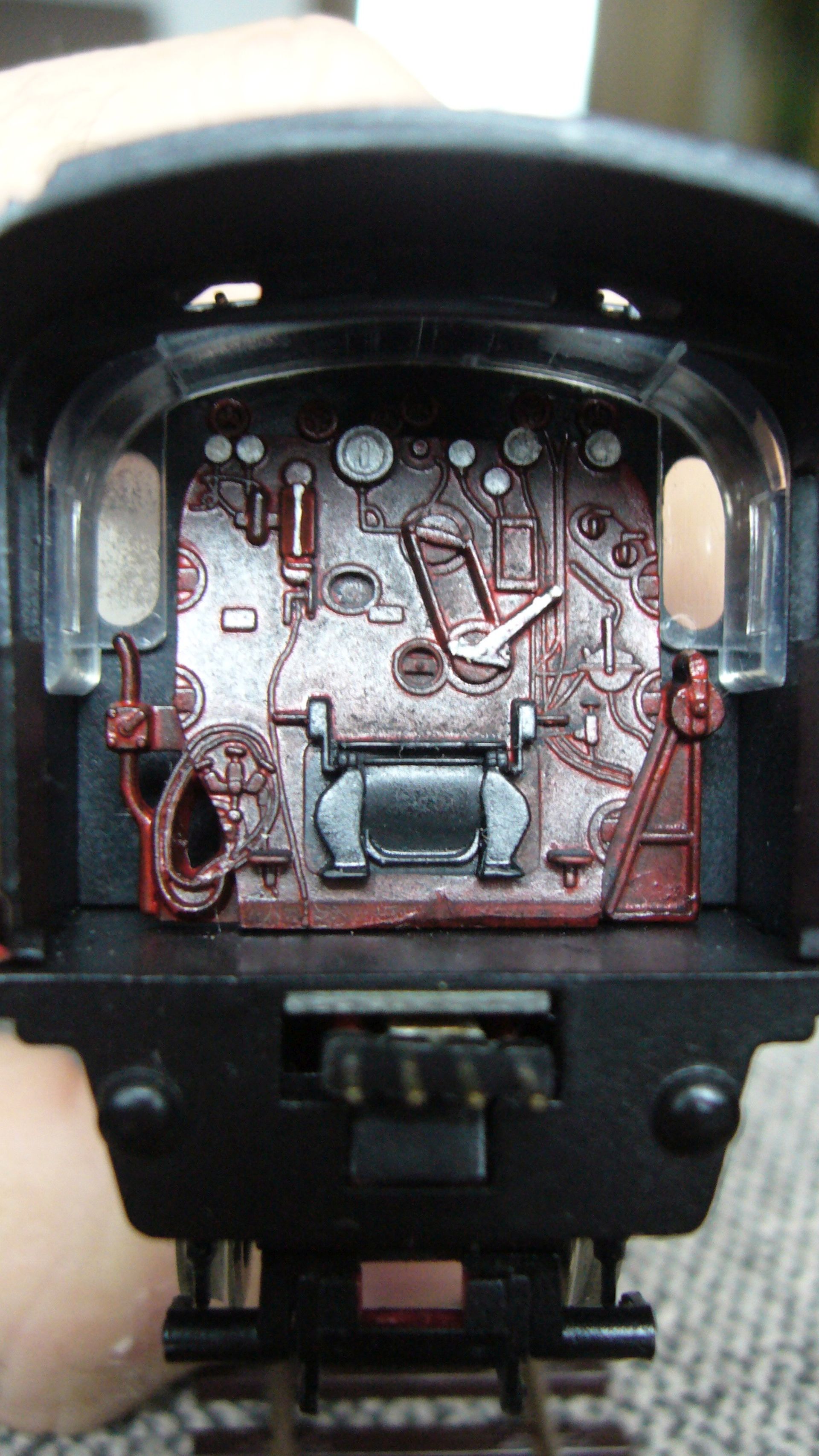

Obnovím toto vlákno, pretože konečne po 4 rokoch dokončujem moju "prestavbu" na ČSD 365.5 skôr ľahký tunning prestrek, preznačenie a digitalizáciu tejto loko.
Pôvodne problém prečo som nepokračoval bol zlomený svetlovod ktorý som nevedel 4 roky kúpiť a to ani s pokazenou loko.
Nakoniec môj problém vyriešila dvojica SMD lediek zabudovaná priamo v svietidlách lámp.
Fotky dám až dokončím finálnu povrchovú úpravu.

A tak som v šuplíku našiel dekodér Uhlenbrock zrejme z dajakej Piko mašiny a napájkoval ho na pôvodné miesto. Nič som nenastavoval dekodér bol v továrenských nastaveniach.

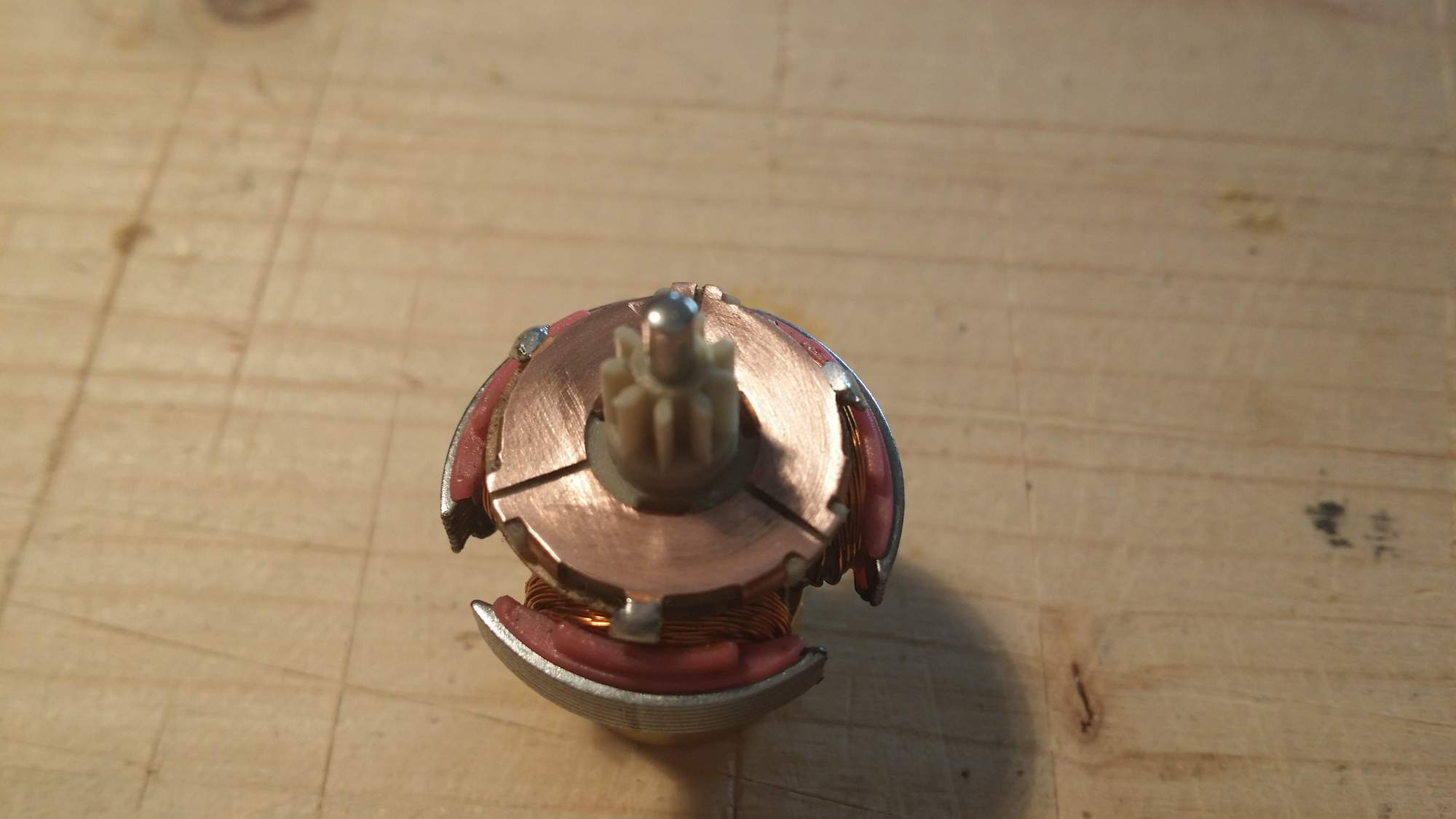

Tak som motorček odpájkoval a pripojil na trafo, i tak sa nezobehol a musel som mu pomôcť aby sa rozbehol aspoň do jedného smeru, tak som ho rozobral a celý premazal.
Po zložení to vyzeralo nádejne.
2. motorček nechcel na dekodéry chodiť poriadne, zvyšoval a znižoval rýchlosť.
Opäť som motoček rozobral, tentokrát technickým liehom prečistil komutátor, uhlíky, opäť premazal všetky časti ktoré sa hýbu.
3. "Heruéka" model začal jazdiť celkovo obstojne dopredu. Dozadu to ale po chvíli vzdal a zastavil. Dekodér má pamäť na chyby a tak som zistil že sa zastavil z dôvodu skratu na motore.
Z21 ukazovala spotrebu asi 0,3A - čiže celkovo veľmi obstojne. Rezerva na dekodéri je určite v poriadku.
Opäť som motor vybral, tentokrát nie len že som ho vyčistil celý v liehu, ale súčasne som prebrúsil kartáčom komutátor že som sa v ňom videl ako v zrkadle. Prečistil poriadne medzery medzi komutátorovými plôškami, vyčistil uhlíky, napružil pružinky ktoré uhlíky dotláčajú, celý ho dôkladne namazal, zložil a dal som ho zabehnúť na trafo. Motor bežal krásne. Reagoval na zmenu napätia zmenou otáčok, celkovo bežal kľudne, jednoducho bezchybne. Začal som podozrievať dekodér z neznámeho zdroja.
Potom ma to napadlo. Dal som motor na trafo a zapojil cez ampér meter ktorý reaguje oveľa rýchlejšie ako aplikácia Z21.
A tu som našiel kameň úrazu. Motor pri jazde vpred na maximálnej rýchlosti odoberá 0,2-0,3A ale občas to vyskočilo na 1,5A čo, ale dekodér nestihol zaznamenať a zareagovať.

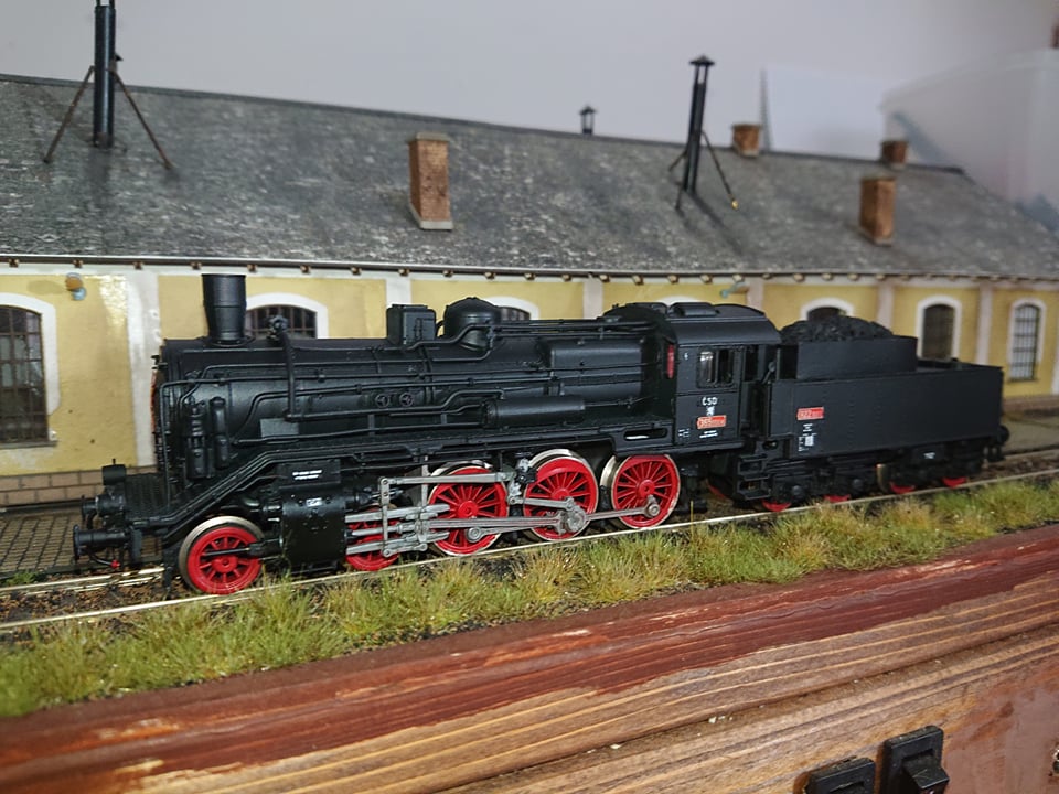

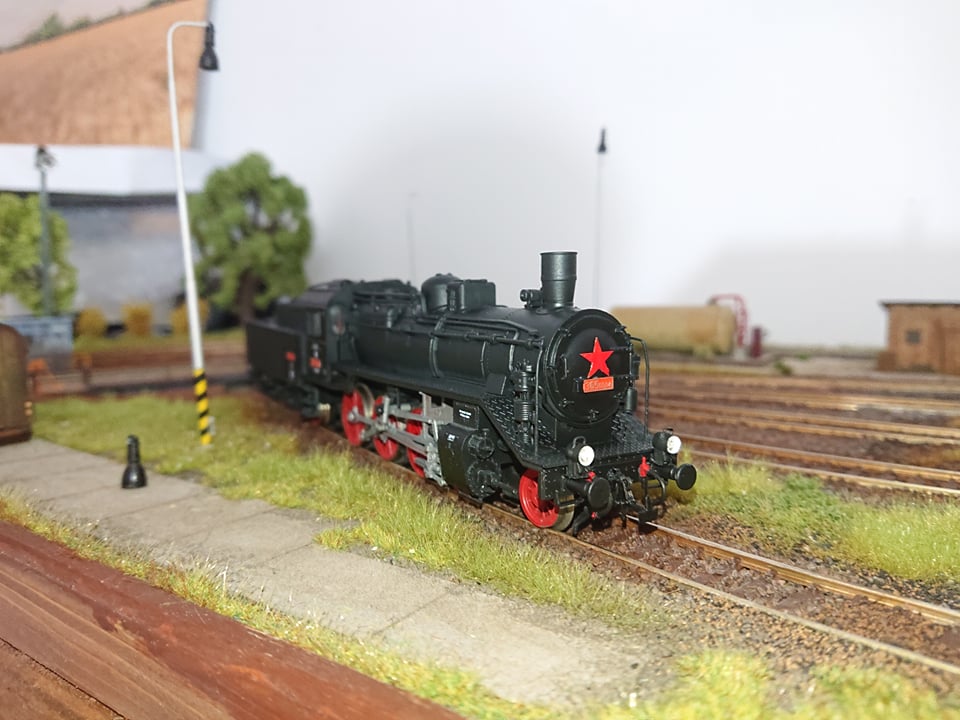

Příspěvekod A2C » sob 18 dub, 2020 11:09 pm

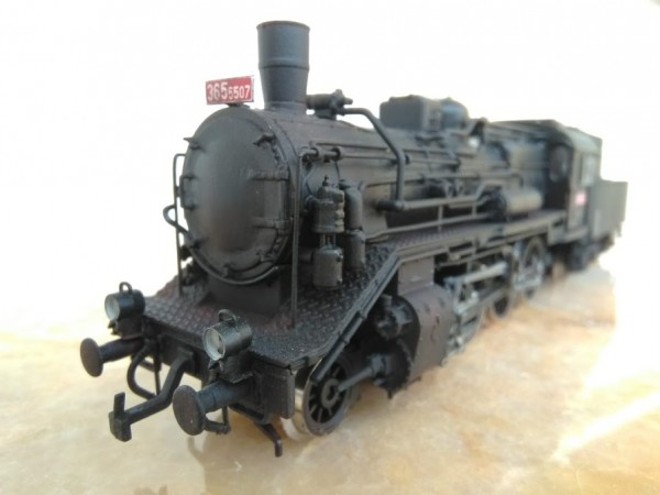

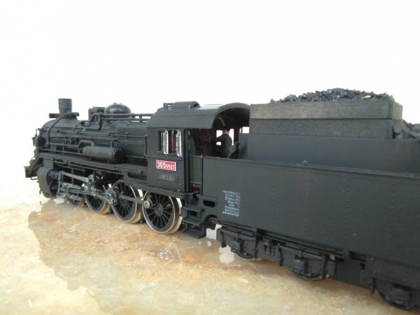

Ako som sľúbil, tu sú fotky.
