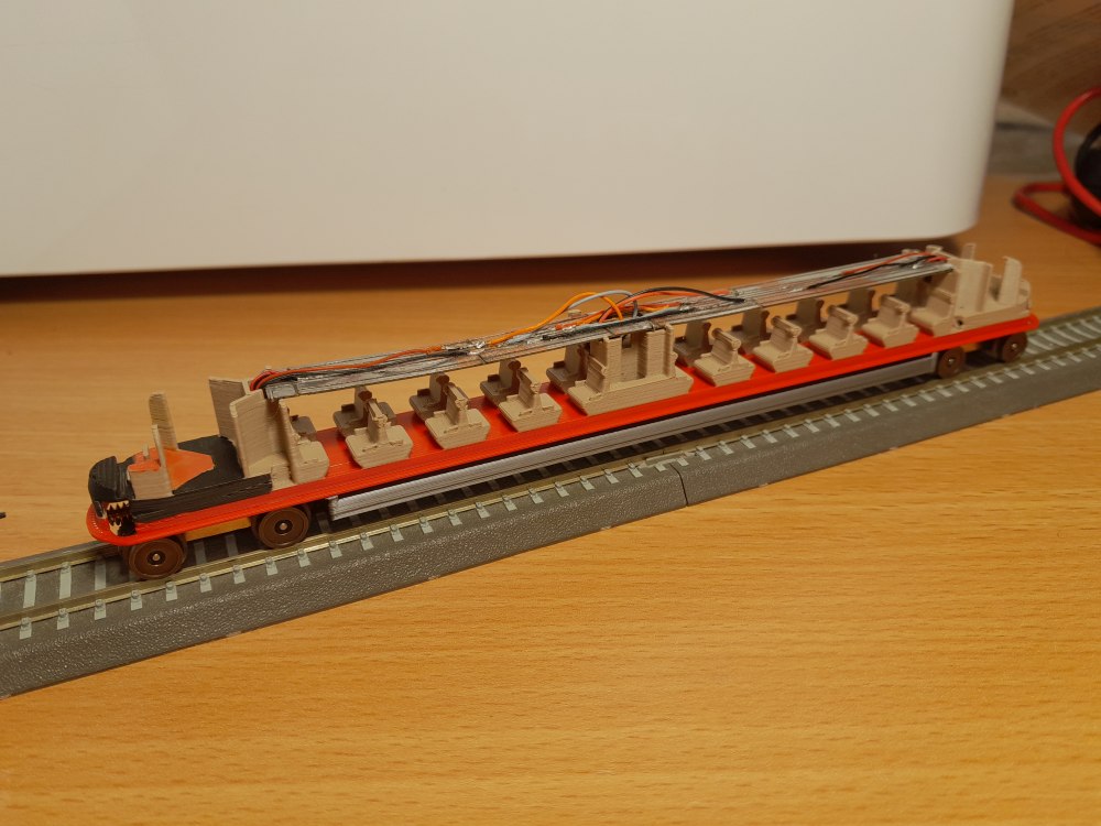

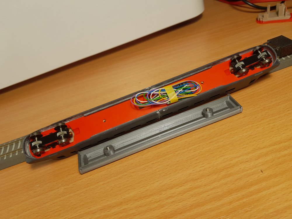

Dnes jen ukázka co jak to vypadá uvnitř... Červenohnědý výtisk z PLA je rám s interiérem v jenom kuse. Prostor pro podvozky zasahuje v podstatě jen do nástupních prostoru, kde nijak nepřekáží. Na horní ploše výtisku je ručně rytá deska s propojením a osvětlením interiéru. Čelní osvětlení (jen spodní světla) bude mít diody v prostoru záchodu a topné kabiny, odtud povedou světlovody do čela rámu a na ně navazují otvory ve skříni, které opět opatřím světlovody. K horní DPS jsou středovou chodbičkou mezi kuchyňkami přivedeny kabely od dekodéru, který je schovaný v "břichu" pod podlahou. Vše je zatím propojeno jen provizorně...
Líbila by se mi nějaká "profi" deska nahoře a druhá pak dole s paticí pro dekodér. Obě desky by byly propojeny naletovanými kablíky. Možná, že i čelní světla by pak mohla být na destičkách kolmo k té hlavní (já plánuji dvoubarevné ledky na drátkách vlepit přímo do rámu), ale není tam moc místa vedle podvozků, tak spíš asi ne... Chtěl jsem zkusit navrhnou desku a nechat jí někde udělat (služby typu JLCPB), ale zjišťuji, že co je pro znalé jednoduché je pro mne neřešitelné... Zatím to nechávám otevřené - kvůli 1ks to nemá cenu a jestli by se uživilo třeba 10 desek, aby stálo za to si to od někoho nechat navrhnout a vyrobit zatím nevím...
