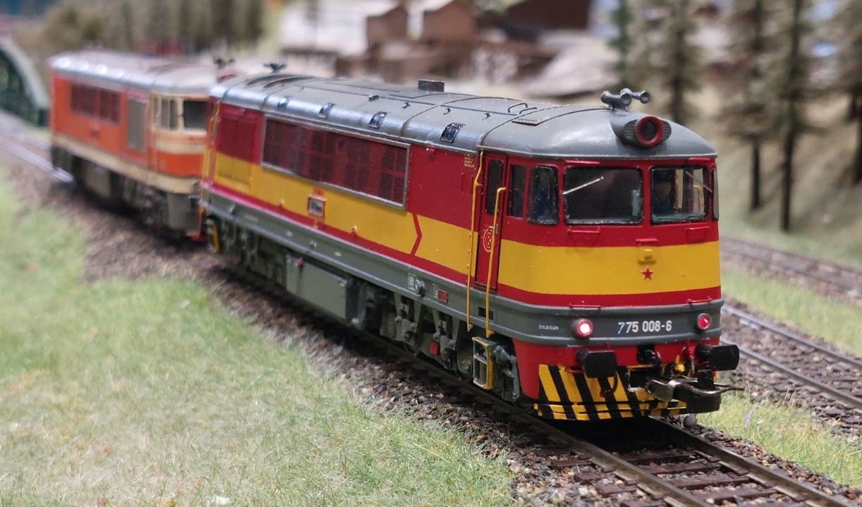

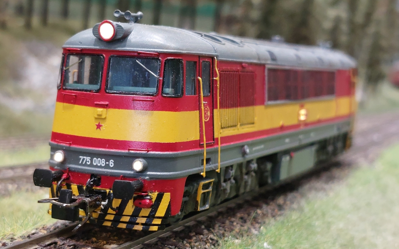

V maji 2025 mal premieru model na prievidzko stretnuti modulovej železnice

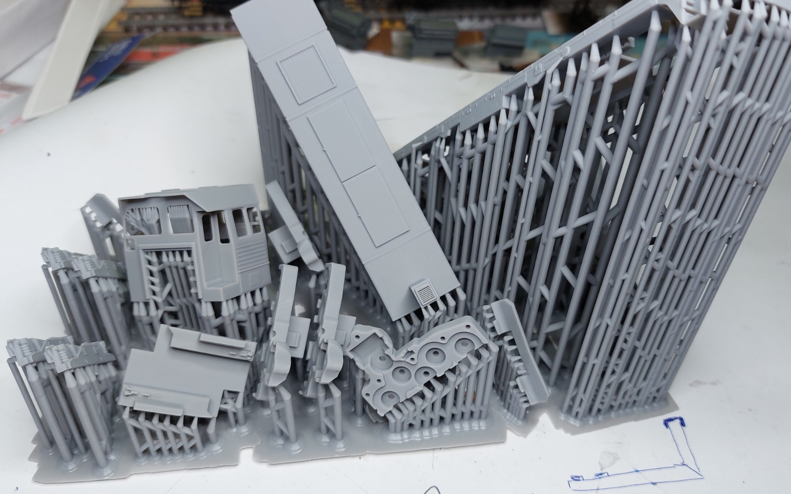

Příspěvekod TiTi » sob 09 srp, 2025 3:55 pm

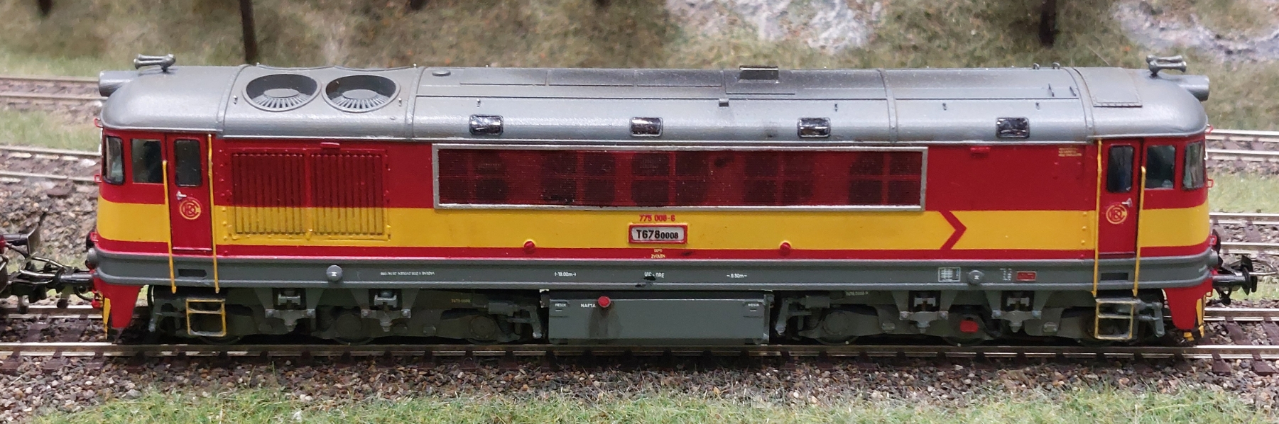

Dokončil som prvúlokomotívu od firmy Locolob. Celkovo by som zhodnotil kladne predlohu, ale žial viac som našiel záporov. Najväčšim sklamanim sú pre mna pridane lepty. Su veľmi mäkke a nepresné (ten istý problem je aj u vozňov). Našťastie som mal doma lepty od Martina Šimkoviča, tak som využil tie. Dalšim nedostatkom je dosť mäkký a ohybný material na model.
Pridaný pojazd od Locolabu som sa ani nepokušal použiť. Radšej som využil overeny pojazd Roco. Celkovo to beriem ako ziadne nadšenie ale ani uplné sklamanie.

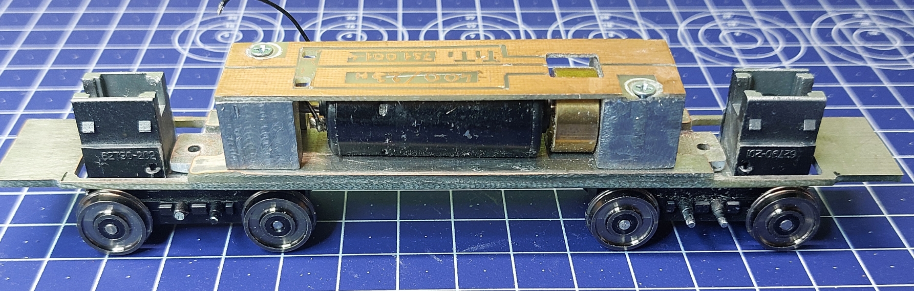

Příspěvekod TiTi » pon 11 srp, 2025 7:30 pm

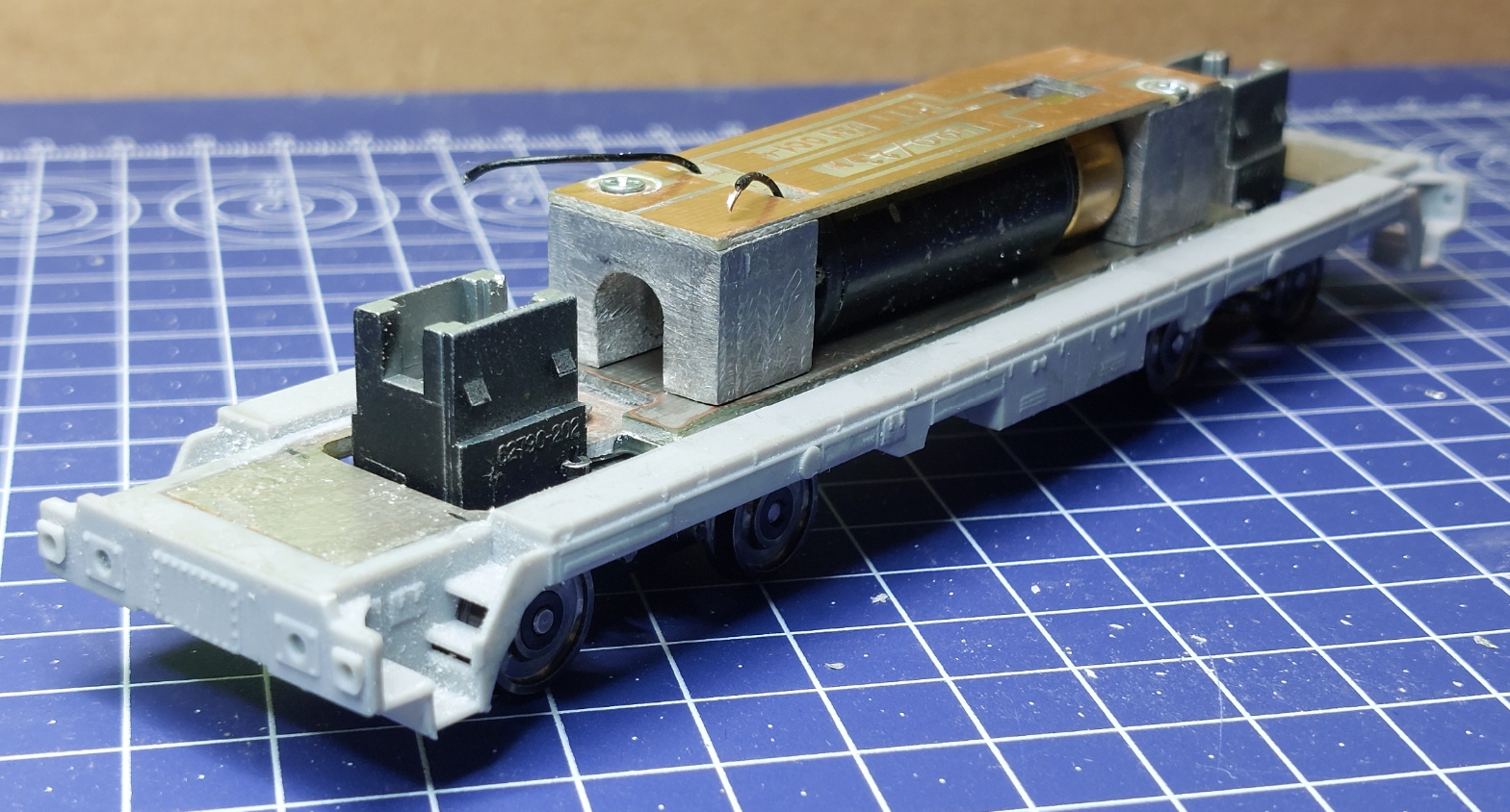

Po očistení dielov modelu som ako prvé vyrobil vnútorný rám z cuprextitu. Podvozky a motor použijem z lokomotivy NS2400 od firmy Roco. Zavažie nad motorom si vyrabam na stojanovej freze.

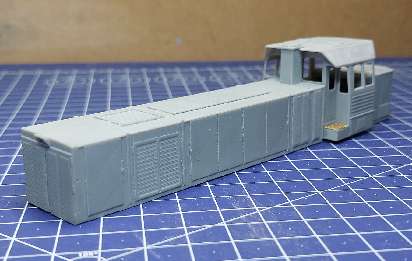

Příspěvekod TiTi » ned 17 srp, 2025 12:30 pm
Do rámu lokomotivy som vyrezal otvor pre vyrobený rám. Choroba 3D modelov od Locolabu, extremna ohybnosť.

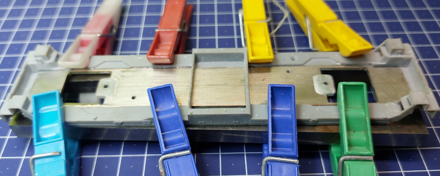

Příspěvekod TiTi » ned 17 srp, 2025 6:37 pm

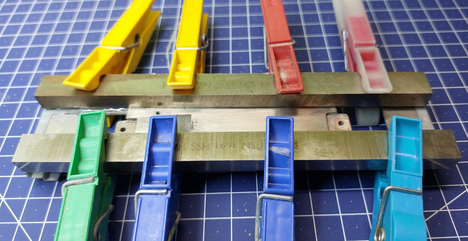

Oba rámy som zlepil dokopy epxidom. Aby sa vonkajsi ram neprhybal žiadnym smerom, tak som ho zafixoval a nechal poriadne vytvrdnúť.

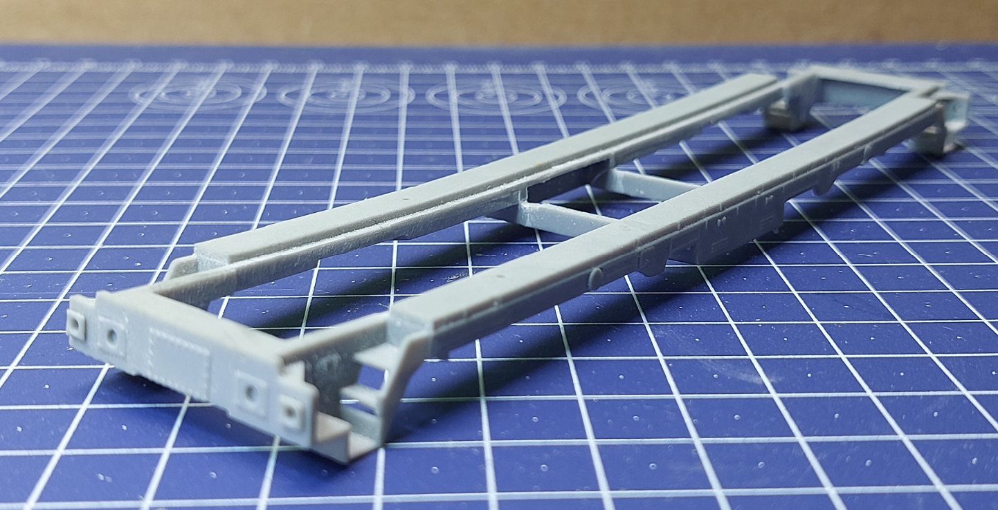

Pohlad z opačnej strany

Příspěvekod TiTi » čtv 21 srp, 2025 5:45 pm
Spojenie oboch rámov dodalo žiadanú pevnost. Už sa to neprehýba....

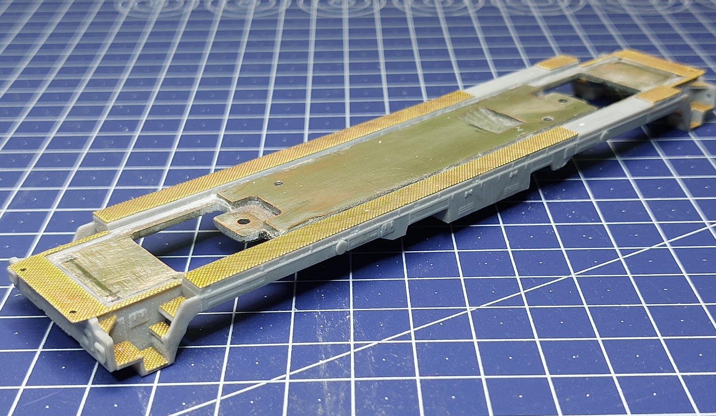

Příspěvekod TiTi » pon 25 srp, 2025 10:40 am
Na rám som nalepil lepty krablovaného plechu. Výrobca ich zvladol pomerne presne.aj hrubka a pevnost su dobré. Ale mohol tam pridat tie menšie kúsky aj navyše. Dva som musel hľadat pod stolom :-)

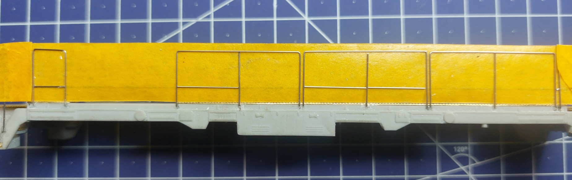

Postupne začinam s madlami. Nikdy nepouživam leprane madla ale radšej ich vyrobím z drôtu. Štandartne požiivam tvrdý oceľový drôt z gitarovych strún.
Na lepiacu pásku si narysujem priamku a podla nej robím zdvojené madlá. Je to veľmi jednoduchá a praktická vychytávka.
