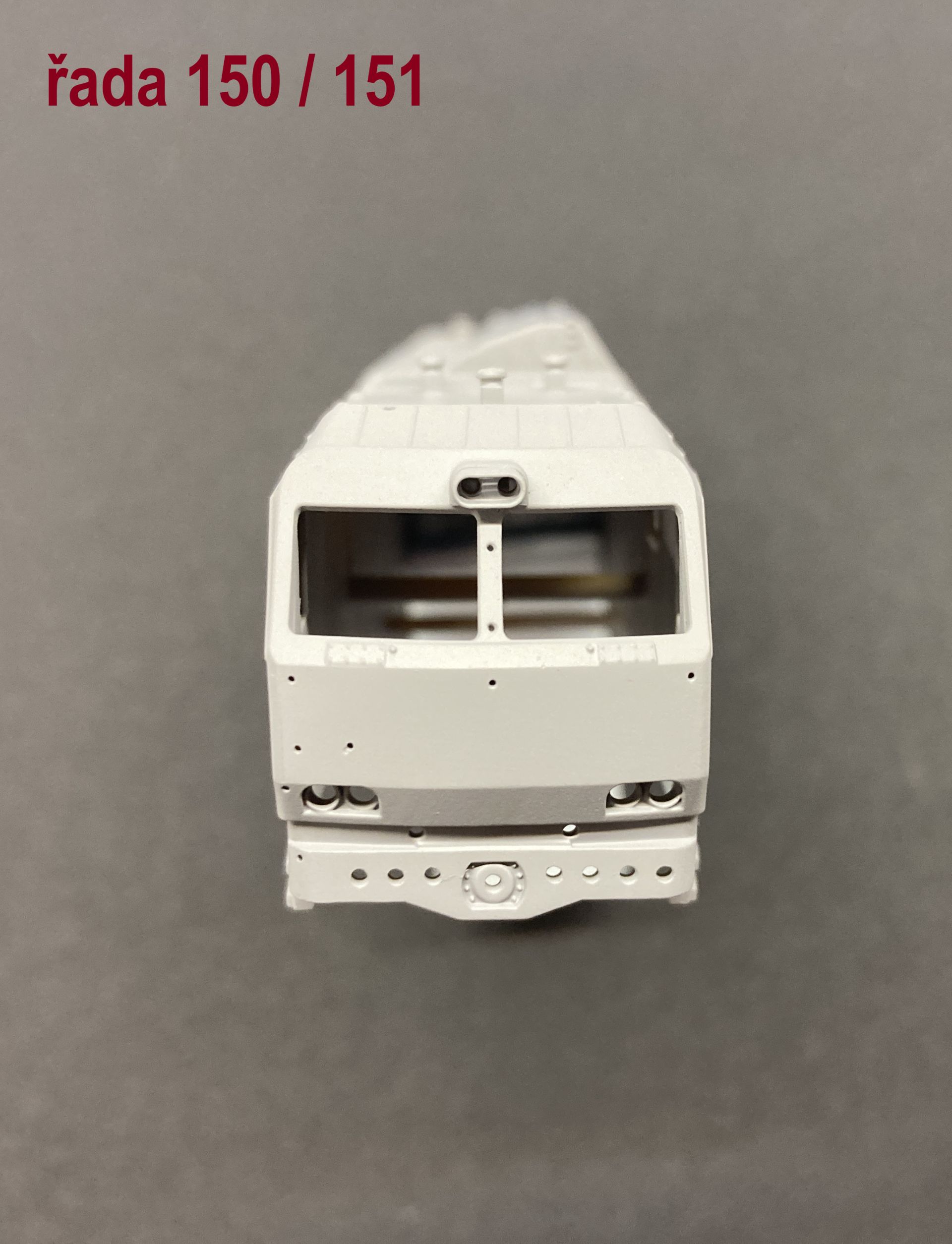

Můžu se jako neznalý této technologie zeptat na hladkost výsledného povrchu po tisku? Na fotce to vypadá dostatečně hladké, nebo se to musí nějak dohlazovat či tmelit?
Můžeš případně vložit detailní fotku až makro rohu lokomotivy? Nejsem rozhodně detailista, spíš jsem zvědavý, co technologie umí a co z toho leze :wink:

v detailech je tato technologie velice přesná.
Osvitový display má pixel 0,047mm a minimální výška vrstvy je 0,025mm.
S detaily tedy není problém.
S čím naopak tato technologie problém má, jsou rovné plochy.
Resin se totiž při tisku nevytvrzuje úplně a pořád trochu pracuje.
Proto i u této lokomotivy jsem schránku a zvedací čepy vytiskl zvlášť aby se mohla rovná plocha pod prolisy na boku začistit.
Stačí jedna vrstva surfu a lehce přebrousit. Potom ještě jedna a většinou je to OK.
Občas je třeba začistit ještě střecha kde jsou také rovné plochy.
Takže paradoxně čím členitější je model tím lépe.
O dieslech zatím neuvažuju, největší problém je nakreslit 3D model.
Tahle mašina mi ve čtyřech variantách zabrala více než rok.

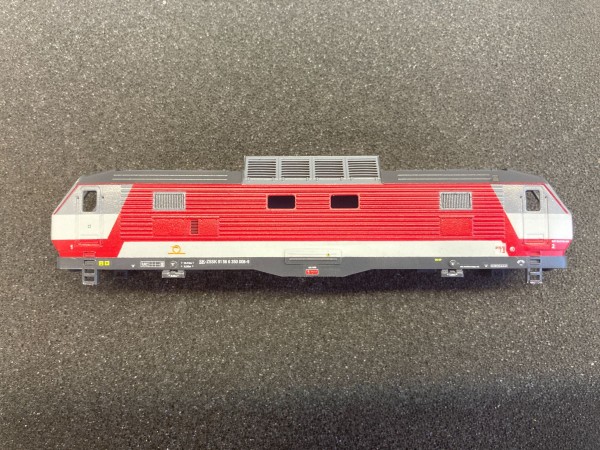

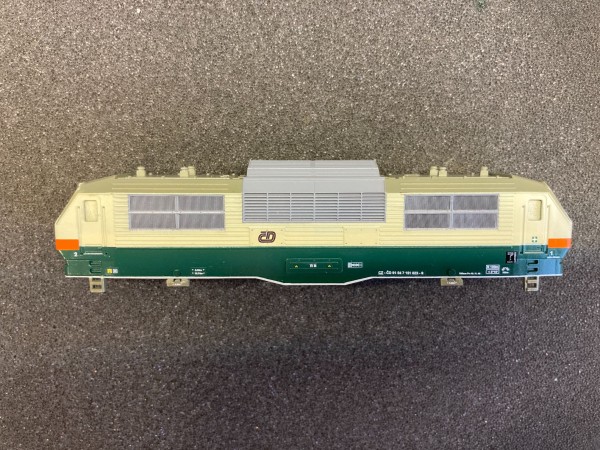

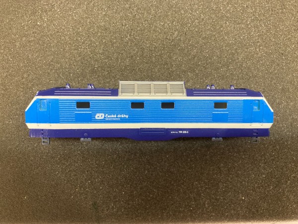

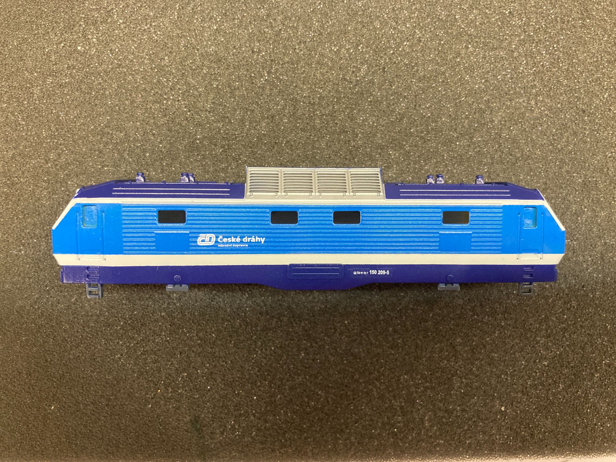

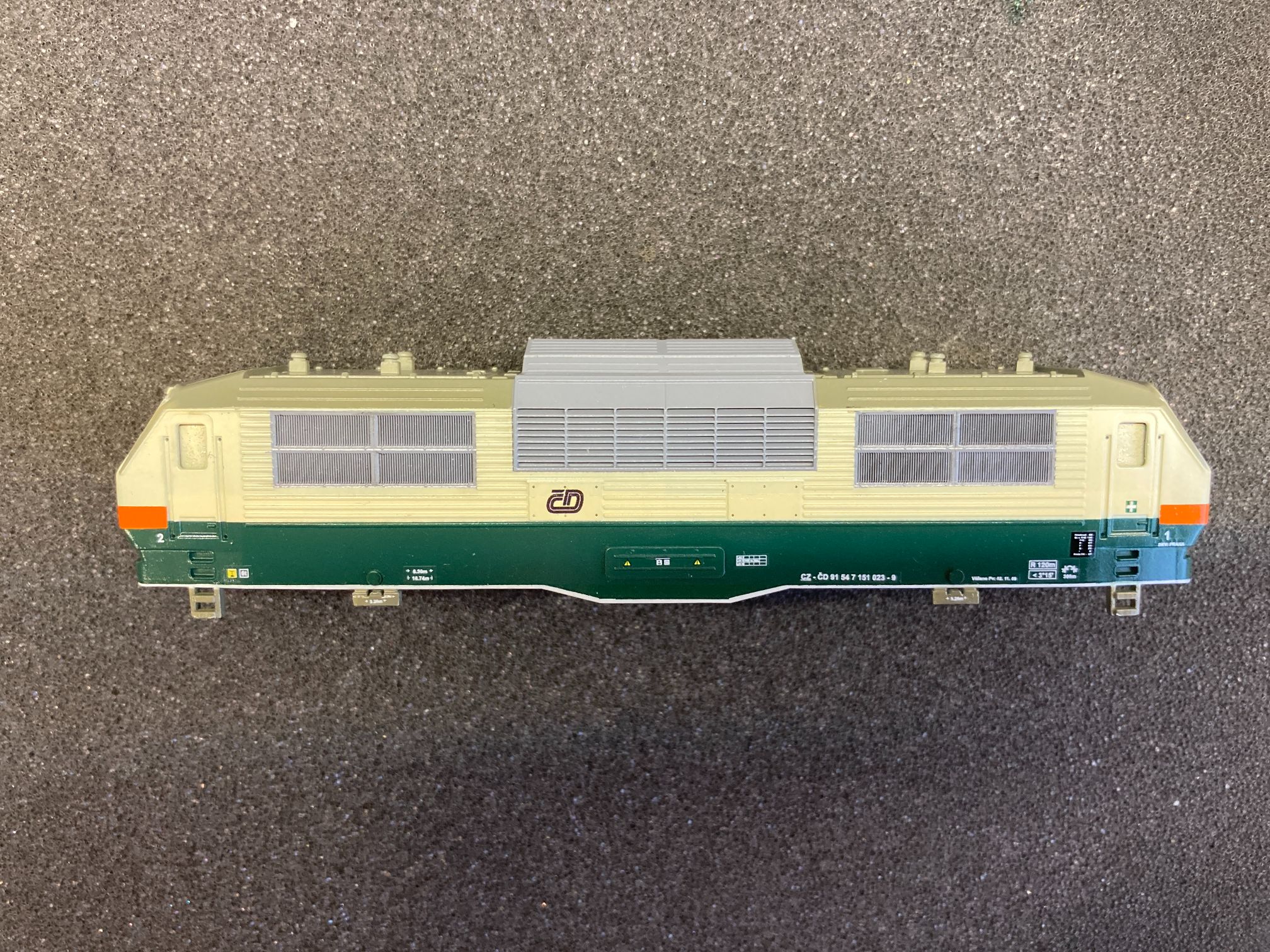

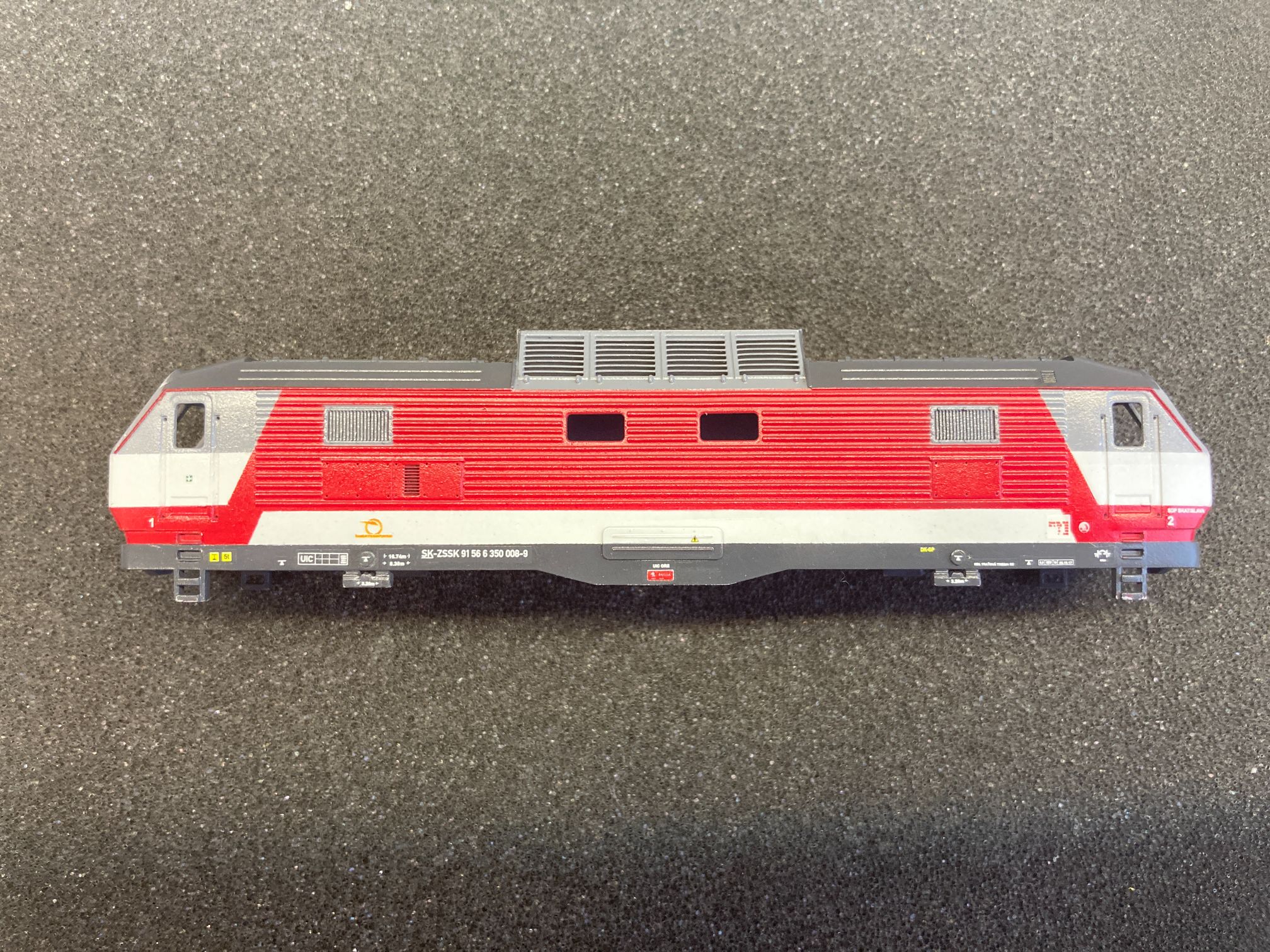

Posílám foto mašin co dělám pro sebe. Pro zajímavost.
Tomáš Votruba

OK vezmu to popořadě. Je to mix protože modelářské barvy se v RAL kódech moc nevyrábějí.
Pokud mohu doporučit vyvarujte se Revell Aqua, nedá se s tím dělat.
150 ČD
Tmavě modrá - Revell SM350 syntetika
Světlemodrá - RAL 5015 (normální syntetická barva v plechovce, ředěno S6001) mám ji v práci tady mám jen odlito.
Šedobílá - Revell SM371 syntetika
151 ČD
Šedozelená střecha a povozky Vallejo 70.886
Světle šedá ventilátory Vallejo 70.990
Zelená Vallejo 70.969 (je nutné dotmavit černou Vallejo 70.950)
Okrová Vallejo 71.132
Oranžová Revell 30 syntetika
350 ZSSK
Tmavě šedá Vallejo 70.869
Světle šedá Vallejo 70.990
Červená Vallejo 70.908
Bílá Vallejo 70.951
