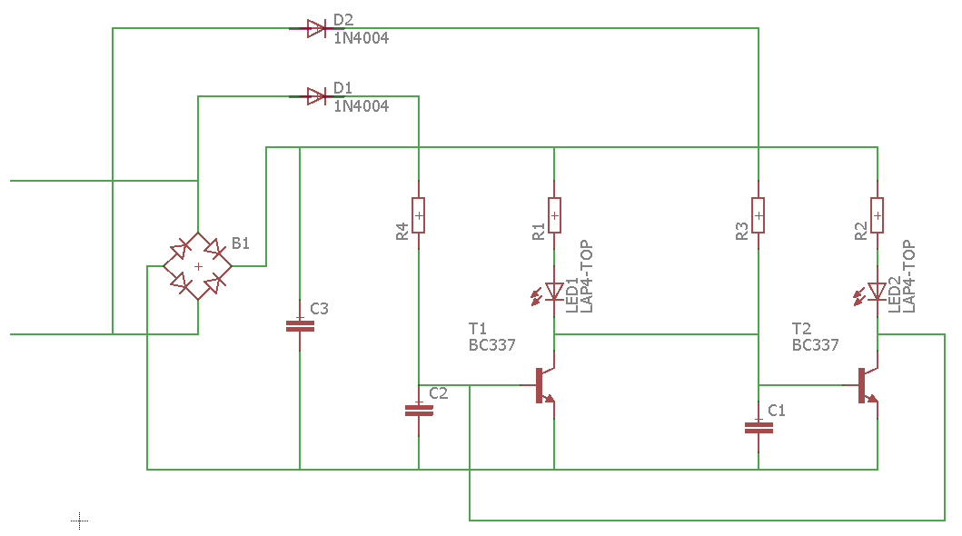

Ten, kdo se nebojí použít tranzistory, tak může zkusit toto řešení. Hodnoty součástek se mi nechce počítat, ale okometricky odpor do báze cca 10k a kondenzátor u báze 100nF. Elektrolit co největší, odpory k LEDkám se tu už rozebíraly milionkrát.

czcharlie píše:Je zcela zásadní rozdíl omezit vf špičky, které způsobují rušení a zákmity zesilovačů nebo zcela odstranit impulz o relativně velké energii. Narozdíl od elektronických zařízení jsou ty impulzy způsobeny velkou indukčností a mají tedy velkou energii. Na jejich pohlcení je 100nF málo. Už jsem psal: vyzkoušej si to. Já (a nakonec i dnes Amirinda) jsem to zkoušel. A rozhodně ne sami. Problikávání by odstranit šlo, např. obvodem s dostatečně dlouhou časovou konstantou, který by připojil LED podle polarity napětí v kolejích, ale díky časové konstantě by už nereagoval na impulzy při krátkých impulzech opačné polarity.
No, a když v tom posledním obrázku dáte místo 47 Ohmů 560 Ohmů, tak máte časovou konstantu 0,26s místo 0,022s. Jen ten 1000 Ohmový bude potřeba trochu snížit.

michal.kubista píše:Ten, kdo se nebojí použít tranzistory, tak může zkusit toto řešení. Hodnoty součástek se mi nechce počítat, ale okometricky odpor do báze cca 10k a kondenzátor u báze 100nF. Elektrolit co největší, odpory k LEDkám se tu už rozebíraly milionkrát.
Jo, příklad jak by to mohlo fungovat. Při použití PWM regulace asi bez problémů, odpory do báze by mohly při napájecím napětí okolo běžných 16V být i 100k. Zvětší se tím časová konstanta C2R4/C1R3 což je výhodné. Při regulaci změnou napájecího napětí by mohly být problémy s rozvěcením LED při velmi pomalé jízdě - Podle mých zkušeností je minimální napětí potřebné k aspoň nějakého chodu běžných motorků používaných v modelech okolo 3V, to by mohlo být na hraně. Ovšem to už je věc vyzkoušení a experimentování. Ostatně si myslím, že stejně většina analogových kolejišť používá PWM regulaci a pokud ne tak má jiné problémy než poblikávání světel :D :D .
