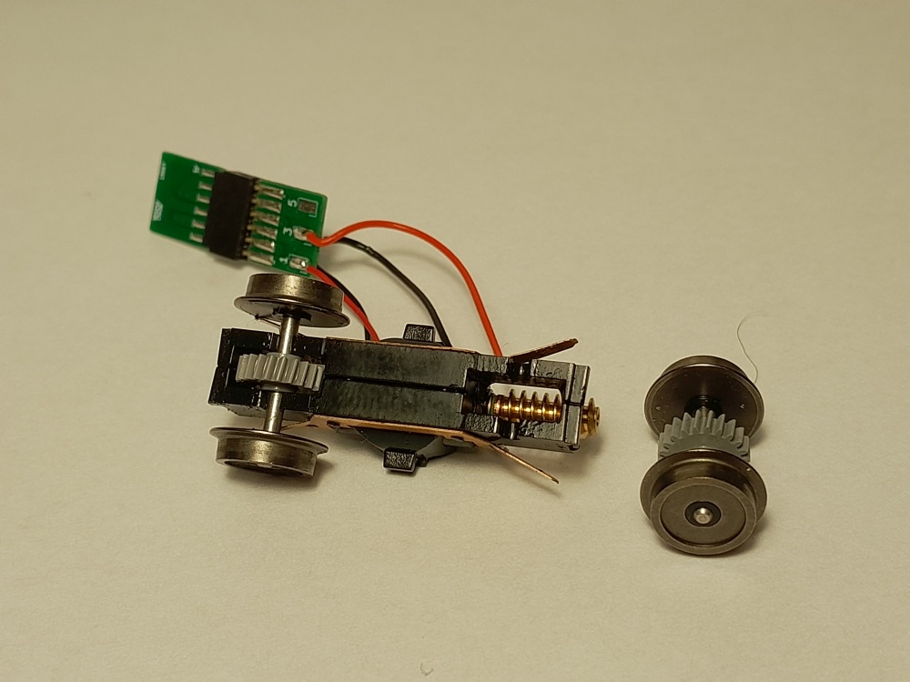

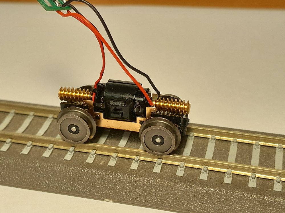

Příspěvekod michal_d » pon 20 říj, 2025 7:45 pm
Asi bych to klidně zkusil, jestli sám výrobce přiznává, že je to kopie, tak by to mohlo fungovat stejně... Níže jsou fotky jak vypadá podvozek 19,7mm. 21mm je stejný, akorát má delší chassis a rozvor. Standardně jsou osazena kola 8mm. Součástí podvozku je i patice s propojkou místo které teoreticky stačí zasunout dekodér s paticí NEM 651. V reálu se stejně budou propojovat oba podvozky a další elektronika, takže to spíš zůstane jako nevyužitá možnost... Co mě překvapilo (ale nemělo, protože to odpovídá fotografim u Halliga) je to, že podvozek nemá žádný spodní kryt dvojkolí. Dvojkolí drží pouze zacvaknutá v zúženém uložení, pro jejich vyjmutí je třeba vyvodit poměrně velkou sílu. Nevšiml jsem si ale, že to čemukoliv vadilo. Vůle mezi šnekem a nápravovým kolem je v pořádku. U klasických podvozků 19,7mm jsem musel upravit spodní kryt, aby se nepřeskakovaly zuby nápravového a vloženého kola. Zde je vše bezvadné... Podvozek není nijak sešroubovaný, nerozebíral jsem jej, ale předpokládám pouze spojení plastovými kolíky. Rozložení zamontovaného podvozku brání jeho uložení v rámu. Absence spodního krytu přináší komplikaci s instalací masek podvozku, protože není na co je uchytit. lze však zhotovit spodní kryt obdobného provedení jako na klasickém podvozku a na něj již připevnit cokoliv, nebo v případě výroby 3D tiskem masky rovnou integrovat ke krytu. Na čelech jsou západky jako na klasickém podvozku. Kryty z klasického podvozku nelze bez úpravy použít protože se liší nápravová ozubená kola. Zde jsou větší a navíc s osazením u hřídele, které slouží k vystředění dvojkolí v podvozku. Jízdu jsem zatím zkoušel jen v analogu, ale je krásně klidná a chybějící setrvačník ničemu nevadí, tu trochu potřebné setrvačnosti dodá sám miniaturní motor, který není brzděný komutátorem, pouze 1 stupňový převod tomu také pomáhá. Neobvyklá podívaná je na jezdící samotné podvozky. Mám od každého typu 2 kusy a každý má lehce jinou rychlost. Po montáži do společného rámu se to ale nijak negativně neprojevuje - ještě bude zajímavé, co s tím udělá 1 dekodér pro 2 motory, ale nepředpokládám problémy.
Kompletní podvozek
Spodek s vyjmutým dvojkolím

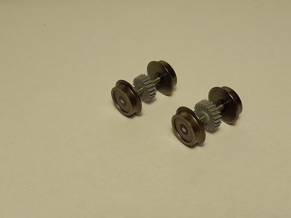

Levá náprava z klasického podvozku, pravá z popisovaného coreless

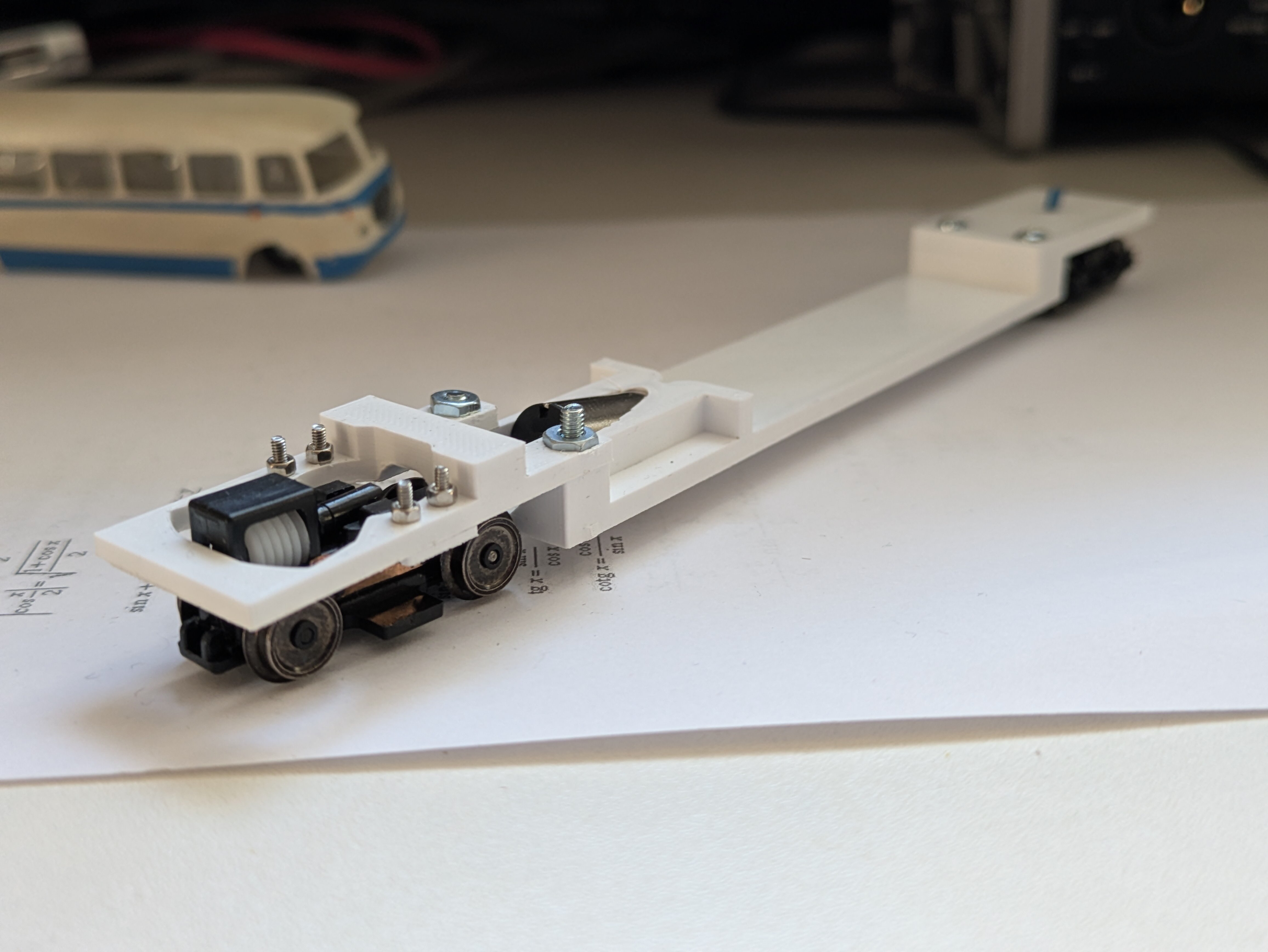

Příspěvekod Ivan » úte 21 říj, 2025 5:41 am
Michale, není mi úplně jasné, za co drží podvozek v rámu?
Edit
Beru otázku zpět, už vidím fotky podvozků v rámu strely. Takže jen vsunuto do lože. Nevypadava to při zvednutí?
Příspěvky: 2492
Re: pojezd pro žabotlam tentokrát v tt
Příspěvekod michal_d » úte 21 říj, 2025 6:13 am
Nevypadává, je tam osazení pod rámem i nad ním. Podvozek se nasouvá axiálně, je třeba využít pružnosti materiálu rámu (a trochu i podvozku), aby podvozek zacvakl do osazení. Rozměr mezi spodním a horním dorazem je 1,3mm, já dělám rámy v tomto místě 1mm silné, což dostačuje pro výkyv podvozků. Halling má takto řešené i klasické podvozky, obecně s tím není problém ani v mosazném rámu celkové tloušťky 2mm, což mám vyzkoušeno v M275. Případně by rám mohl být dělený a sešroubovaný z více vrstev, aby byla zajištěna pružnost.

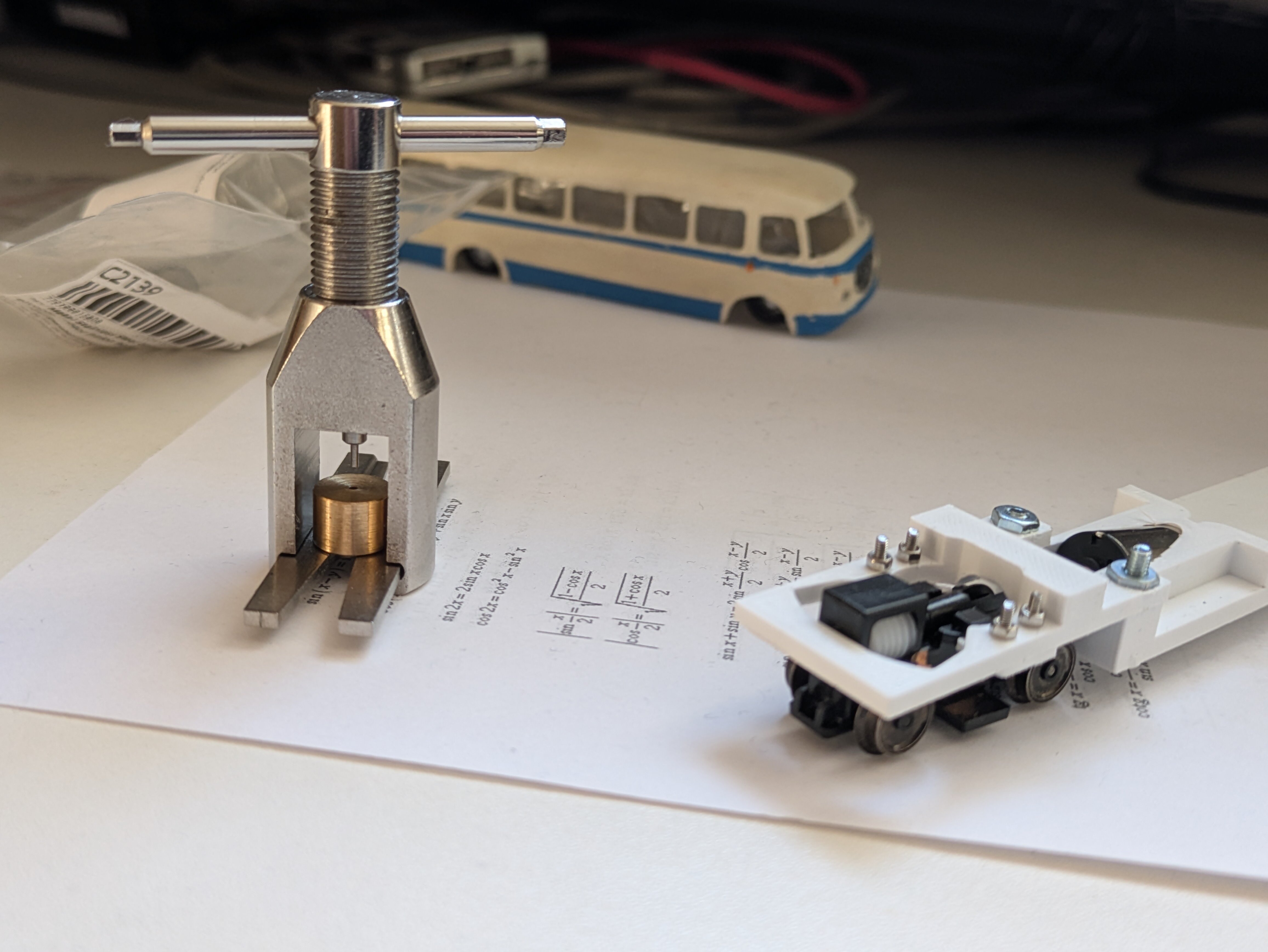

Příspěvekod Vítek57 » sob 01 lis, 2025 7:49 am
Ahoj, tak jsem si zkušebně vytiskl rám. Zadní podvozek je zatím ještě jen ten z Pletichy. Teď ještě čekám na trubičku na spojení kardanu a také na jeho unašeč - rozhodl jsem se nakonec použít ten klasický, když Michal_d psal že s mikrokardanem má špatné zkušenosti.
Také mi už došel stahovák za dvacku. Není mi ale jasné, jak ten setrvačník nalisovat. Tady je jen, jak to kolečko z hřídelky stáhnout, ale už ne jak ho nalisovat. Poradíte někdo? Díky

Příspěvekod Zdenek Valter » sob 01 lis, 2025 1:32 pm
Vítek57 píše:Ahoj, tak jsem si zkušebně vytiskl rám. Zadní podvozek je zatím ještě jen ten z Pletichy. Teď ještě čekám na trubičku na spojení kardanu a také na jeho unašeč - rozhodl jsem se nakonec použít ten klasický, když Michal_d psal že s mikrokardanem má špatné zkušenosti.
No lisování může být problém.
Dá se to bohužel nalisovat blbě při nedodržení osy u obou.
Na to jsou nejlepší přípravky, které tu souosost zaručí.
V nouzi lze použít i svěrák ovšem takový, který má rovnoběžné čelisti nejlépe brusičský či alespoň slušný strojní.
Pokud chceš tak Ti ten setrvačník nalisuju.

Příspěvekod Vítek57 » sob 01 lis, 2025 2:01 pm
Takhle, ten hrot je magnetický, takže by to možná mohlo pomoct s tou souosostí, ale nevím.

Příspěvekod Zdenek Valter » sob 01 lis, 2025 4:28 pm
Vítek57 píše:Takhle, ten hrot je magnetický, takže by to možná mohlo pomoct s tou souosostí, ale nevím.
Jenže stahovák co máš na fotce je krátký!
Tam nezatlačíš na osu - pro vlastní zalisování potřebuješ prostor pro osu motoru a setrvačník!

Příspěvekod Vítek57 » úte 11 lis, 2025 3:23 pm
Ahoj Zdeňku, díky za nabídku. Teď ale zvažuji, zda si sle nemám koupit nějaký pořádný stahovák(https://pojezdy.eu/cs/stahovaky/966-sta ... -kola.html)
S tím by to už nalisovat šlo ne? Nebo i zde potřebuju nějaké další vybavení?

Příspěvekod Zdenek Valter » úte 11 lis, 2025 4:17 pm
Vítek57 píše:
No jestli se tam vejde i motor s lisovaným setrvačníkem tak v nouzi ano.
Bohužel jako stahovák to vyhovuje ale jako lis to moc tuhé není bohužel.
To co máš v tom odkazu do vvitty je přípravek od Fohrmann.
Tady by se spíš hodilo tohle: https://www.fohrmann.com/en/press-tool- ... heels.html
To je dostatečně tuhé.
Nicméně docela drahé na začátečníka.
Já lisuji kola v lisu na náboje s pákou, nicméně pro přesnější lisování by byl spíš lis se šroubem.
