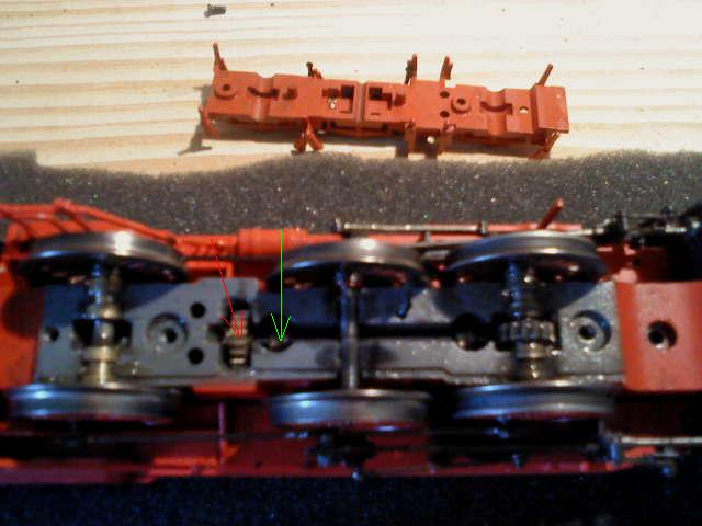

Tak všechno je opět jinak. :D Kompletně jsem ten podvozek rozhodil a postupoval krok za krokem.Vložka z lepící pásky mezi konzoli přes kterou je motor přišroubován ke kotli nepomohlo,tak jsem pokračoval dále.Vyhodil jsem kardan a ticho,takže hlavní zdroj hluku je skutečně v převodu,konkrétně v místě označeném červenou šipkou.Pokud přitlačím v místě zelenou šipkou,hluk se zvýší a naopak.Samotná dvojkolí nemají na hluk vliv,je to skutečně v těch ozubených kolech převodů od motoru.Na hřídeli motoru je kovové kolo,následuje plastové a pak je opět kovové,které je již nalisováno na kardanu.Koukal jsem také jestli kola někde nedrhnou o rám a taky nic.Mazadla jsem zkoušel všemožná a taky nic,leda by se mi povedlo sehnat zelenou ruskou vazelínu,kterou jsme kdysi mazali hlučné převody. :lol: Zkusím ještě zmenšit přítlak na ty převody a uvidím.Zatím zachovávám chladnou hlavu :D ale ještě chvíli a pude,bestie jedna debilní.
Pro Radka: Měl jsi pravdu,nebylo to dobře a už vím proč. :D Při neustálém rozebírání a skládání mi vyskočila jedna z pružinek,které mají odpružení nápravy. :D Nedávno jsem ji na stole našel a přemýšlel odkud je,takže teď už to vím a přijde na své místo,potvůrka. :lol:

Tak mi to opět nedalo,vysápal jsem ten motor znovu z kotle ven a sundal z motoru i tu "převodovku" a už jsem doma.Hřídel motoru,na které je nalisováno ozubené kolo a setrvačník hází.Nepatrně,ale stačí to k tomu,že to dělá takový kravál.Odstraněním setrvačníku se hluk zmenšil,ale jak to srovnám ví bůh,protože ta osička je z bláta. :oops:
Edit:Takže ne osička,nýbrž ozubená kola byla narvaná na sobě a jedno hází.Zkusil jsem to poladit,aby nebyla tak na sobě,protože zuby na tom plastovém kole mi přišly jakoby to k tomu druhému ani nepasovalo.Navíc jsem ještě mezi konzoli a motor vetkl oboustranou lepicí pásku a pak opatrně za chodu utáhl šroubky.Víc z toho už asi nevymáčknu,ale je to o dost lepší.Nevěřil bych,že dvě ozubená kolečka dokáží dělat takový randál.Přispívá k tomu samozřejmě velkou měrou kovový kotel,kdyby byl z plastu,tak by to takový rachot nebyl.Konec příběhu.
