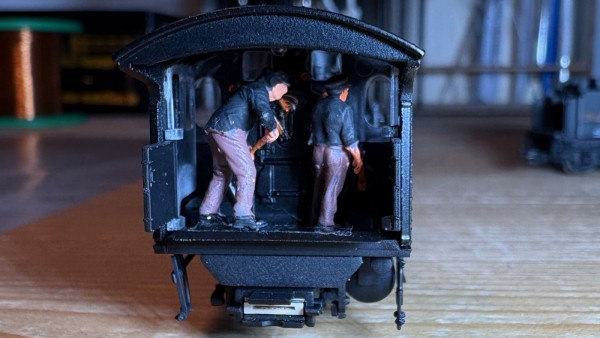

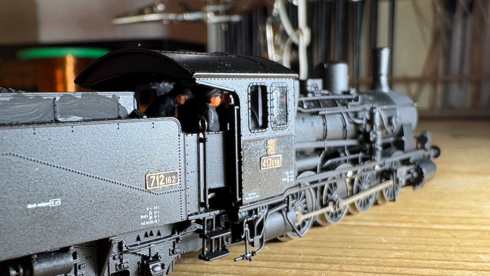

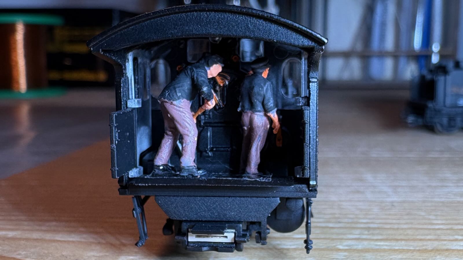

Příspěvekod HonzaV » úte 23 pro, 2025 6:02 pm
@PetrB: zatím jsem se odhodlal k experimentům podle kroku 2, jak jsem psal.
Vzal jsem PIKO CSD 413, odstrojil, natřel přední prstenec na matnou. nechal si udělat mosazné tabulky - neb loko je v oblasti Herrnwalde smyšlená, dovolil jsem si i smyšlené číslo 413.098.
komín do matna už také doplněn. Lampy si zatím netroufám.
po drobné výtce na nedobovou uniformu - modrá - jsem obměnil četu ve správných mundůrech.
Přidal jsem tedy rovnou celou četu a jsem s to jezdit II epochu.
Tvoje další - pasovací návrhy - mám stále v zásobě. Rozhodně se po tomto prvním pokusu do něčeho pustím.

Příspěvekod Petr Barchánek » stř 24 pro, 2025 9:52 am
Jsem moc rád, že můj příspěvek inspiroval a těsím na pokračování.
Natřít matnou barvou sajtny uhláku a dýmnici … a z továrního modelu je hned úplně jiný level. Tomu modelu to ohromě prospělo.
Dovoluju si další dva tipy - stanoviště mašin se u meziválečných ČSD mašin natíralo okrovou hnědou, po(druho)válečné potom vínově červené.
Meziválečné lok. čety ČSD se často rekrutovaly z demobilizovaných mariňáků, protože obsluhovat strojovnu křižníku či ponorky a parní lokomotivy zas není tak veliký rozdíl. Mnoho lok. čet jezdilo ve starých mariňáckých pruhovaných montérkách.
