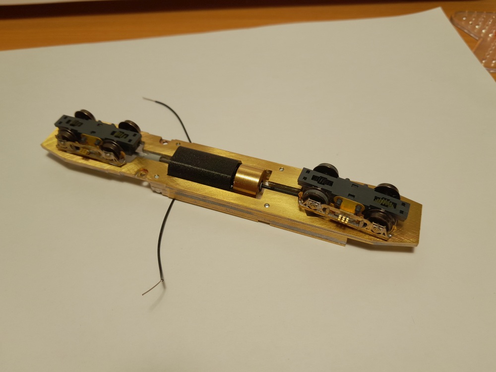

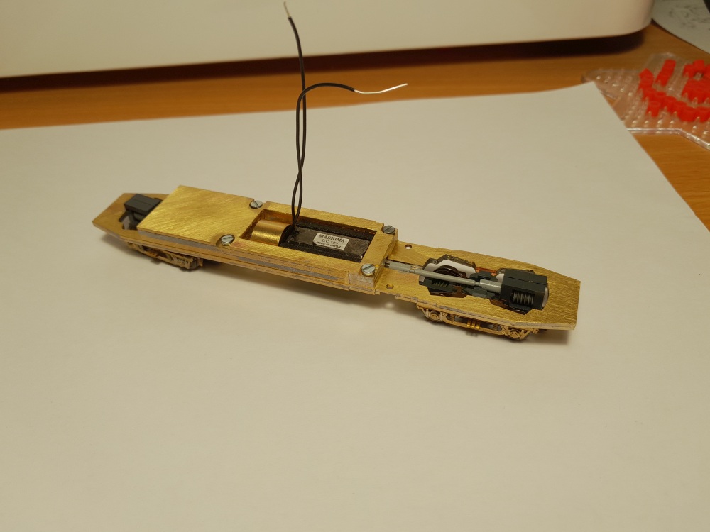

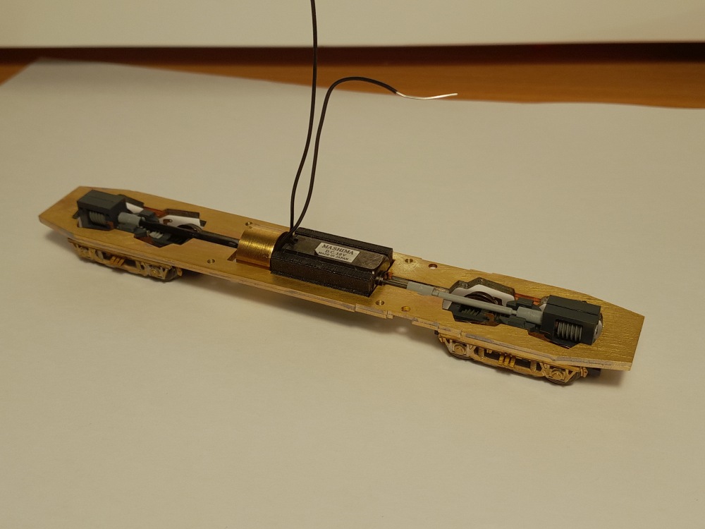

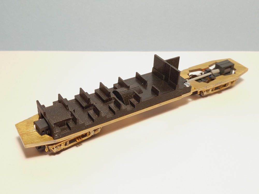

Dorazily výpalky pro rám. Základ rámu je ze dvou vrstev 1mm mosazi. Teoreticky dle výpočtů by skříň měla sedět o necelý půl milimetr níže než odpovídá skutečnosti a NEM na výšku nárazníků. Z dřívějších pokusů vím, že plechy mají často plusovou toleranci, nejsou dokonale rovné a pájení dvou vrstev také výslednou tloušťku navýší. Nakonec to vyšlo, že nárazníky jsou přesně dle NEM. Nelze zaručit, že to tak vyjde vždy, ale domnívám se, že je případně lepší skříň na rámu lehce vypodložit, než mít vůz vysoko a řešit neřešitelné snížení... Motor je Mashima 1024, ale je více motorů této velikosti. Motor je uložen v držáku z PLA, který je vsazen do osazeného otvoru v rámu. Zajištění proti pohybu nahoru mám zatím pomocí přišroubovaného závaží, ale pak se nevejde interiér. Ještě budu zkoušet závaží vynechat a motor přitáhnout jen výtiskem interiéru do kterého bude místně vstupovat motor. Mám jednu bandážovanou nápravu, takže hnací síla by i bez závaží měla mohla být dostatečná. Motor je vidět i pod vozem, ale předpokládám, že po osazení spodní výbavy to nebude vadit...
Na každý pád, teď již mohu nechat vyleptat druhou verzi s opravou drobných chyb.
Zasahování motoru do interiéru by odstranilo použití těchto podvozků
https://shop.ferro-train.com/HallingShop/Article/ANT-ALX-210-H0M
ale já mám radši klasické řešení s pořádným motorem a setrvačníkem
michal_d
Příspěvky: 467
Re: Modrý šíp M275.0 - TT
Příspěvekod michal_d » stř 13 lis, 2024 9:19 pm
Varianta s "interiérem" - hmotnost rozpracovaného modelu je 91g, něco málo ještě přibude, případně lze dovážit olovem. Zvolím toto řešení. Pod interiérem povedou kabely od zadního podvozku a motoru. Dekodér předpokládám v místě strojovny, kabely ke světlům půjdou střechou, resp. od desky osvětlení interiéru vložené do střechy. Propojení dutinkovou lištou ve strojovně. Při bočním průhledu modelem jsou vidět hlavně opěráky lavic. Kryty motoru a podvozku by šly schovat za (částečně beznohé) cestující.

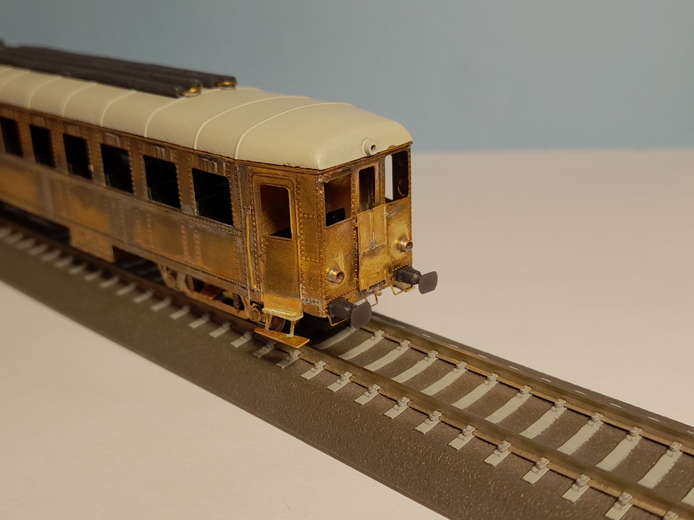

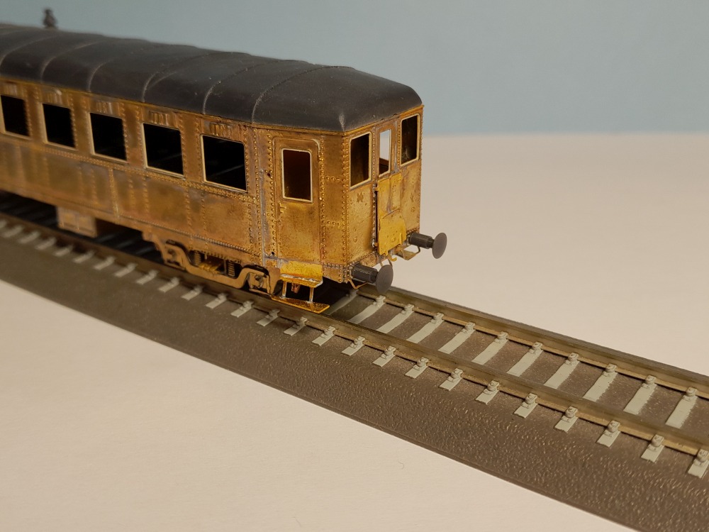

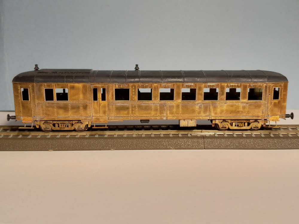

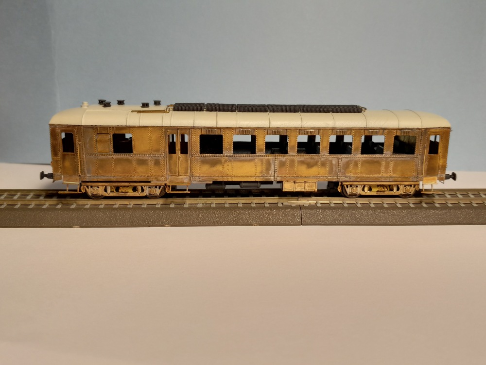

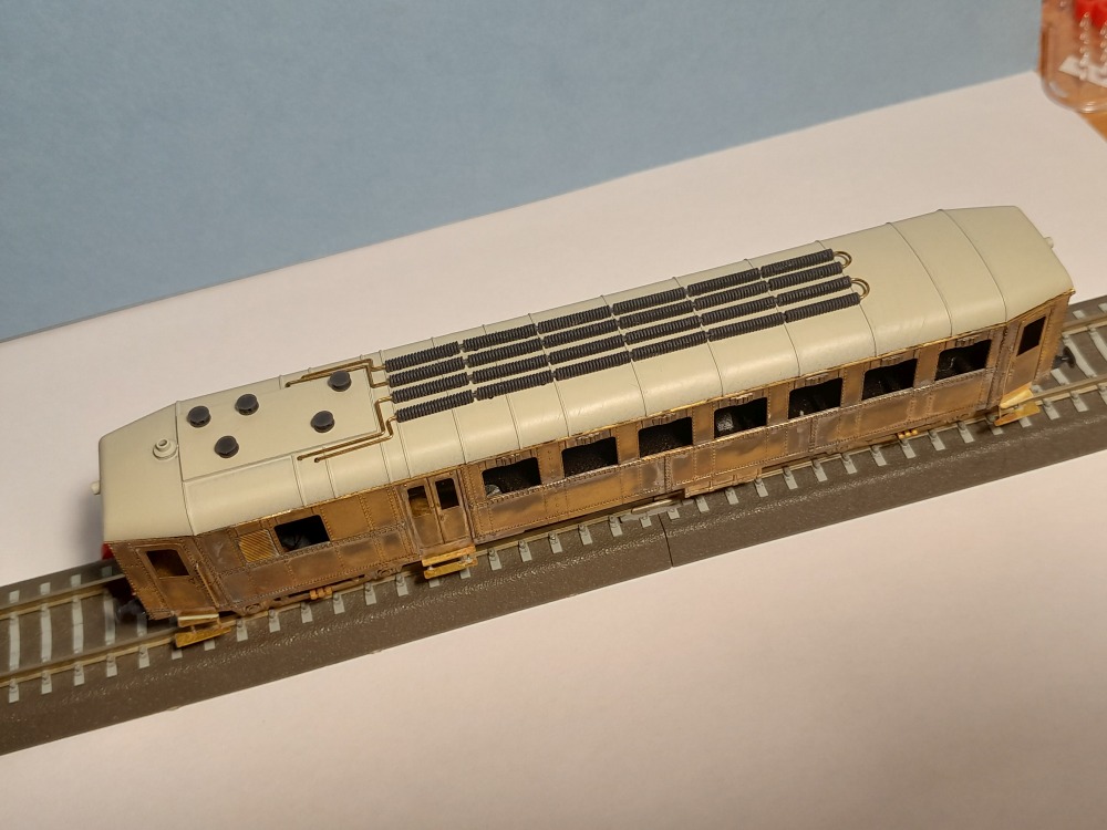

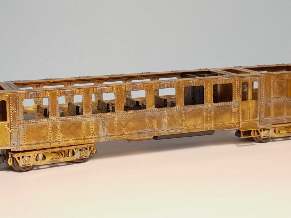

Dodělal jsem střechu pro motorový vůz a tím považuji vývoj modelu za dokončený. Střechu jsem pro zvýraznění chladičů stříkl barvou. Chladiče a větrače jsou tištěné samostatně, aby se střecha dala lehce přebrousit a snadno nalakovat. Chladiče jsou každý usazený pomocí 2 čepů do dírek. Lepí se zakápnutím zevnitř zkrz dírky. Vodní potrubí mimo soustavu chladičů je z mosazné kulatiny.
Z levé strany je motor docela schovaný za bateriovou skříní a vzduchojemy.
Z pravé je to trochu horší, protože vzduchojem je jenom jeden, ale nechám to tak, protože jízdní vlastnosti jsou takto velmi dobré.
Na čele přibyly tyčové 2 patkové nárazníky.
