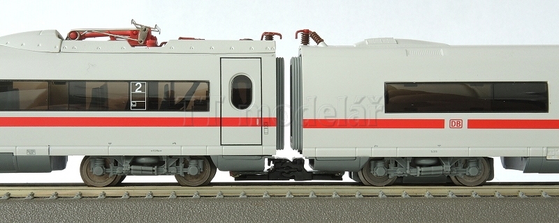

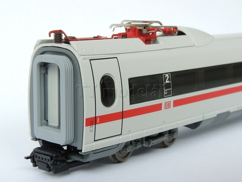

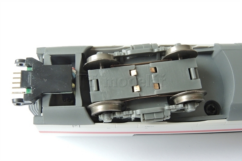

Nakoukl jsem sem a uvědomil si, že mám nějaké fotky soupravy, ktaré by mohly pomoct.
Když srovnám mechaniku Pletichy a ICE, šel bych do ICE. Nejen kvůli hlučnosti, ale i proto, že ICE obsahuje strašně moc dílů, které bys jinak složitě vyráběl a těžko bys dosáhl potřebné přesnosti - spřáhla, kinematiky, konektory. V ICE je to hotové, konektor tvoří rovnou vše v jednom. Nemám bohužel foto zevnitř, ale čekám, že tam na dně leží motor a delším kardanem pohání podvozek. To bych tam nechal, max. tedy upravil délku kardanů (pomocí silikonové nebo mosazné trubičky). Pokud by se měnila délka vozu, tak bych vzal mosaznou pásovinu (nebo nějaký H profil Evergreen), nalepil to na dno (plošně či do stran) a obě části tím spojil. Půl mm na podvozku nikdo nepozná, Kocouři v TT, vyrábění z pojezdů V100 taky nesedí a jak se líbí :-)

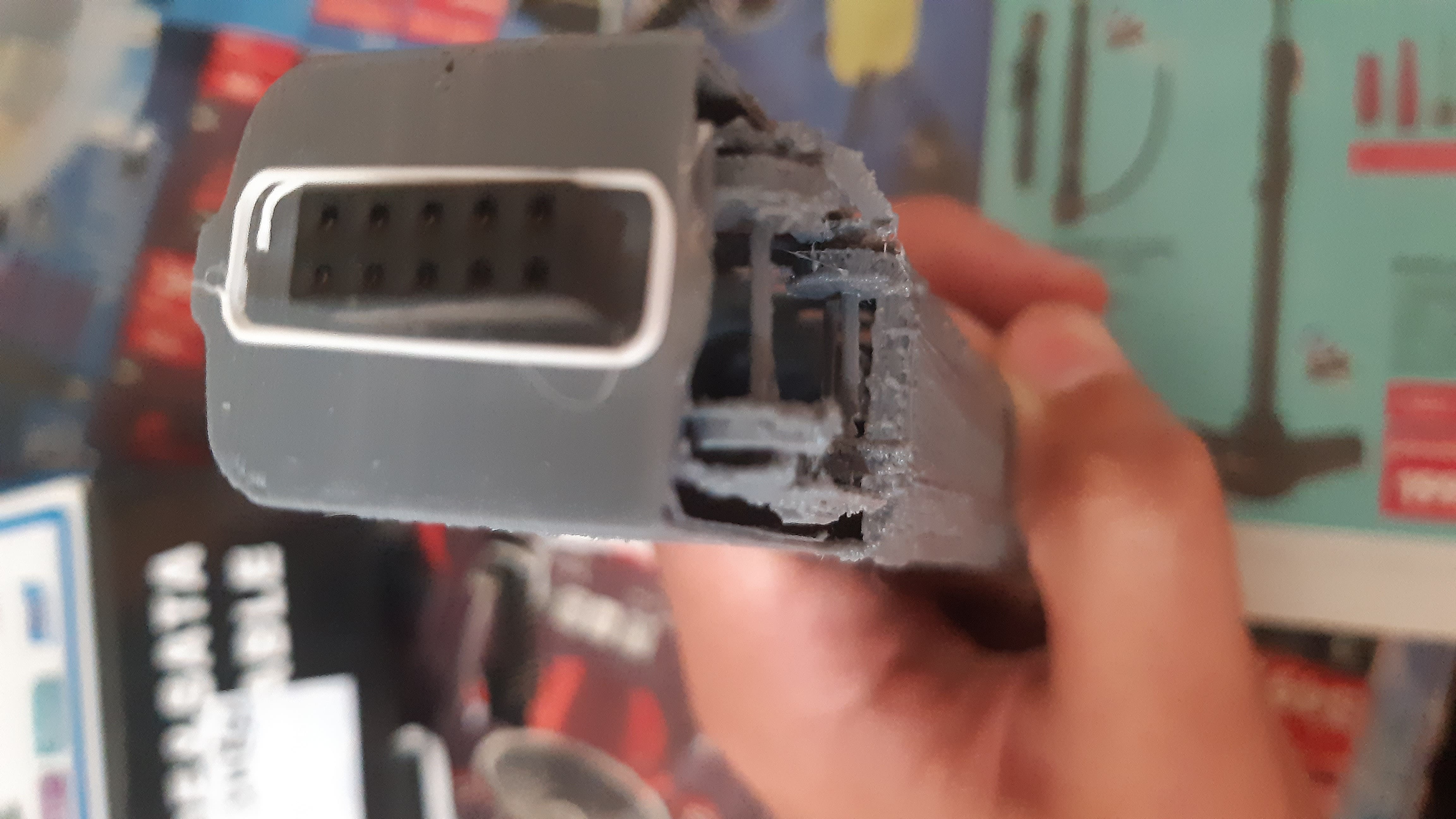

Jinak jsem napsal panu Pletichovi, pojezdy prý stále vyrábí. Asi by bylo lepší si nechat vyrobit pojezd přímo od něj, než kupovat ten z toho e-shopu. Mohl by mi vyrobit i pojezd pro všechny vozy.
Ještě mě napadlo, že by se konektory mohli schovat v přechodových měších. Nemusel bych pak tolik řešit estetiku a dal by se tam dát i nějaký větší konektor. Obtížnější asi pak bude vymyslet nějakou kinematiku pro to. Nakreslit ve fusionu bych to uměl, jestli by to bylo tisknutelné a funkční, to nevím.

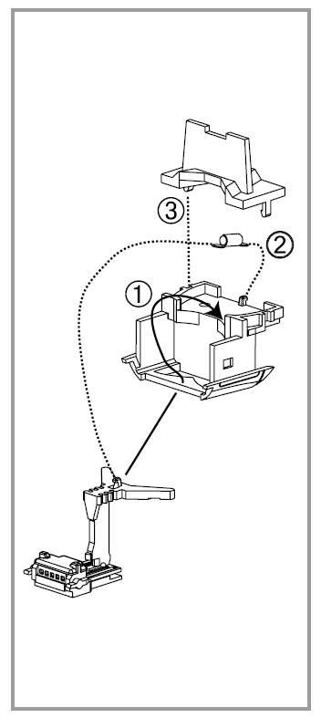

No musíš vymodelovat ten úchyt - tvoří zároveň kinematiku - prohlédni si sheet jednotky, na který odkázal Zlámalík. ;-)
