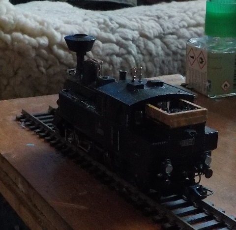

Příspěvekod Střelec » pát 26 čer, 2026 4:20 am
Včera jsem dolepil vodorovnou přepážku s ohrádkou na uhlí na dosud otevřený tendr a uzavřel tak otvor k motoru. Teď už jen dosypat uhlí. Lokomotiva získala zvýšením okraje tendru poněkud vyváženější vzhled - komín s obrovskou bání a nízký tendr budily optický dojem "těžká na čumák".

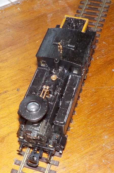

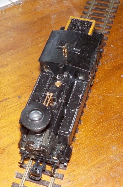

Včera jsem olepoval stroj drobnými detaily - mazací lis, armatury z olověného drátu na kotli, držáky zadních světel nad nárazníky, přední držák původně na světlo, později na řadovou tabulku. Chtělo by to ještě rozvod maziva od lisu(na fotkách není pořádně vidět), dolepit jakési svislé válce před vany (patrně maznice pístů a šoupátek) a dodělat schůdky, potrubí a imitaci zadního rámu na pojezdu. Dolepit uhlí. A pak to natřít a dolepit řadové tabulky...

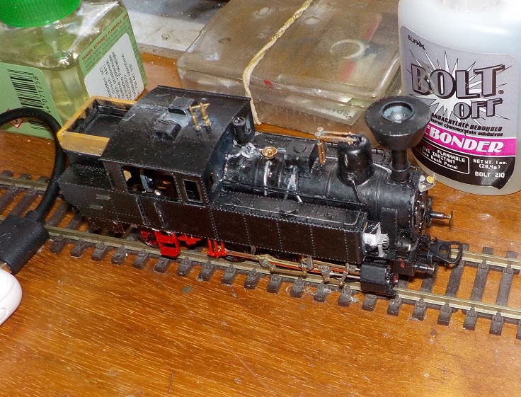

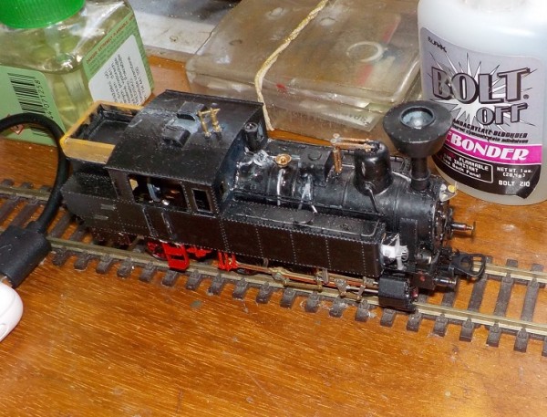

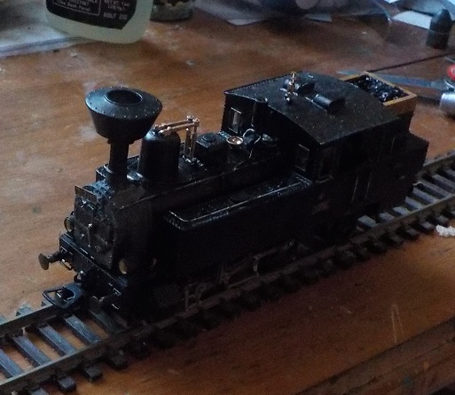

Takže před prázdninama jsem se postupně dokopal k dolepení detailů na kotli, doplnění schůdků a instalací pod úrovní podlahy, přetření a dolepení řadových tabulek. Ještě to bude chtít vychytat detaily nátěrů (vyjma pojezdu, ten kvůli přetírání rozhazovat nebudu, nejsem na to zařízenej a provozem se stejně zaprasí do neurčita). A taky budu muset vyrobit krabičku.
Takhle to vypadalo po uzavření tendru a dolepení armatur a mazacího lisu.

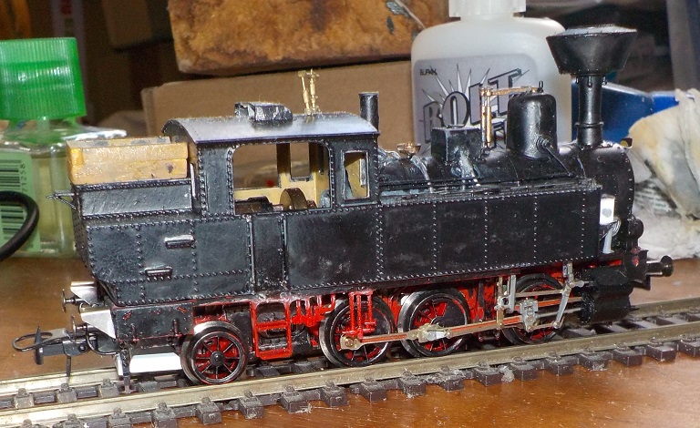

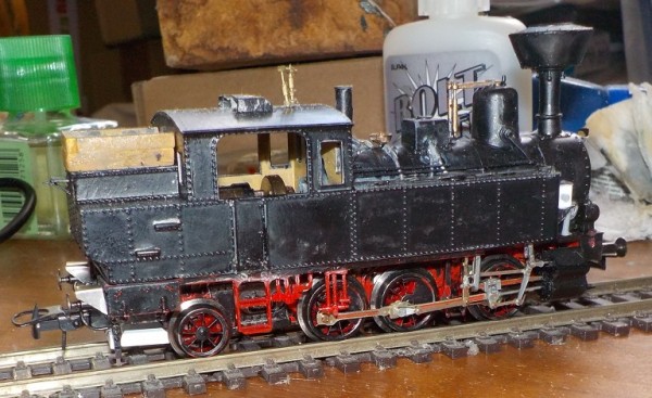

Příspěvekod Střelec » pát 17 črc, 2026 4:55 am
Takhle to vypadá po napajcování. Z dálky to vypadá celkem dobře, na fotkách ale vylezly všechny nedostatky nátěru.

Příspěvekod Střelec » pát 17 črc, 2026 5:10 am
Ze tří 3d tisků z Opletalky byl tenhle nejméně problematický. Seděl na pojezd od Trixe víceméně na první dobrou, nebylo nutné z něj skoro nic odřezávat. Na pojezdu se zaškrábl jeden nepatrný výstupek a šlo do háje původní osvětlení. Na výtisku stačilo doplnit pár drobných detailů (armatury) a z jedné větrací klapky na budce udělat dvě, k tomu jen zaslepit a uhlím opatřit tendr. Na pojezd se doplnily držáky zadních světel a odpovídající lampy, schůdky a potrubí okolo se dalo po drobné úpravě použít z původního stroje. Pojezd samozřejmě sedí víc typově, než rozměry kol, ale na druhou stranu ho není potřeba dávat rozměrově do souladu s tištěnou karosérií. Takže pro mě je to nový přírůstek pro mé lokálkové nudlodráhy, který se tentokrát obešel bez složitých soubojů "zavináčů s opicí".
