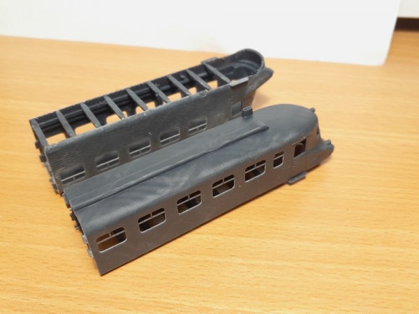

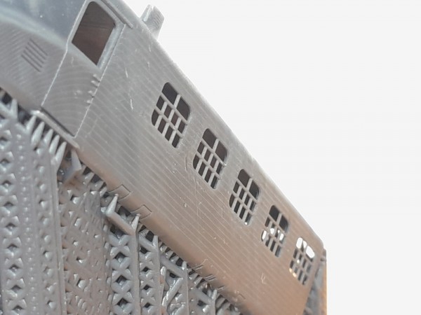

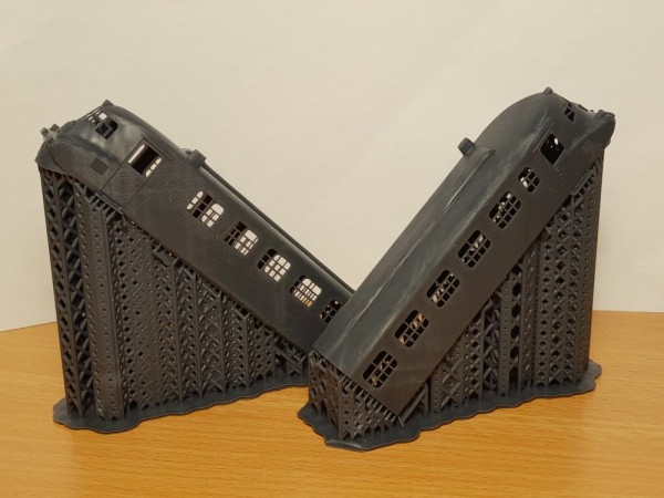

Tiskl jsem teď doufám finální provedení karosérie, tak jen pá ukázek, jak to tisknu. Dělám náklon zvednutím čela a celek otáčím na platformě o 45° v horizontální rovině. Dělat náklon i kolem podélné osy vozu se mi neosvědčilo - vždy byla jedna ze stran výrazně horní než druhá. Do oken jsem domodeloval mříž, která vyztužuje příčky při tisku. Jejich odstranění je poměrně snadné a nejsou podpory kolem bočních stěn, což zase zvyšuje riziko chyb. Navíc vyříznutí jemné mříže je pro mně snazší, než odstranění tuhé podpěry z jemné příčky. Klasické podpěry jsou tedy jen na spodní hraně skříně, pomocných spojkách, v rovině řezu skříně a na příčkách mezi čelními okny, kde to s ohledem na polohu nejde řešit tou mříží. Příčky spojující bočnice odřezávám až po slepení obou polovin skříně.

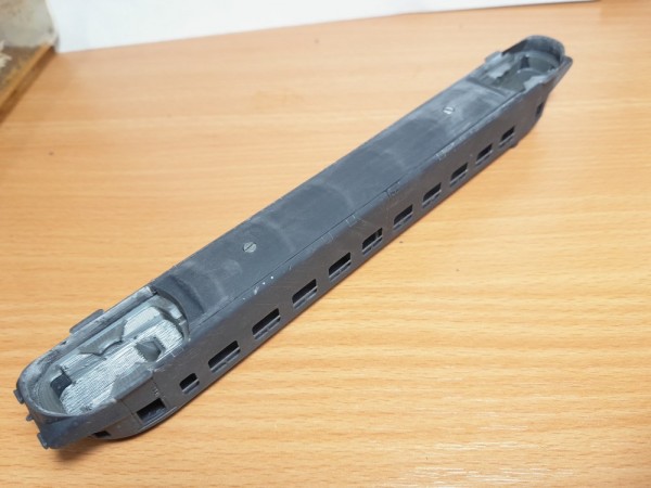

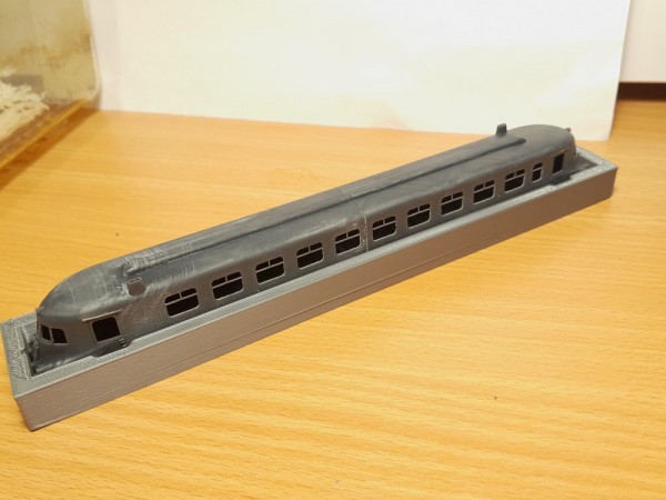

Pro lepení skříně jsem si vytiskl z PLA jakousi formu, která mi zaručuje, že skříň neslepím křivě. Z roviny řezu se musí většinou zabrousit pár desetin milimetru materiálu, který je tam vlivem podpěr navíc. Při broušení tedy stačí vkládat obě sesazené obě poloviny do formy a když se vejdou bez vůle, tak je vše správně. Spoj nechám ve formě i vytvrdit. Následně se vloží rám pojezdu a přišroubuje se spodní díl skříně, který zabraňuje deformaci skříně do šířky - že vše sedí opět kontroluji ve formě...
