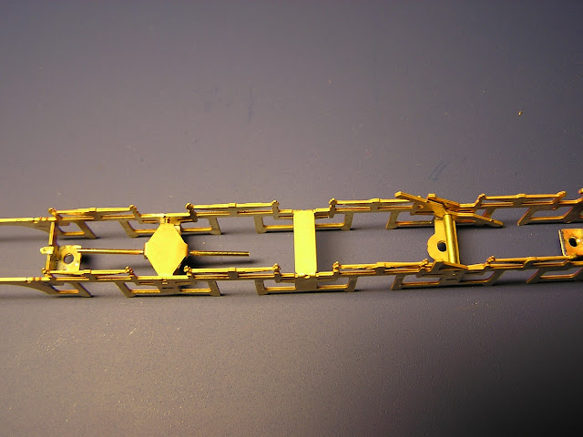

Příspěvekod Popopo » pát 01 bře, 2013 7:33 am
Provahadlování ala Flexichas je obecně konzervativnější řešení, průběžná struna CSB je pokrokovější - zároveň pruží a provahadlovává. Nicméně jsem se k Flexichasu přiklonil pro zjednodušení stavby - protáhnout 0.3 mm strunu skrz 9 děr uvnitř rámu.... nic moc. Také je to méně náročné na vyvážení celého stroje.
Instalace vahadel není obtížná, riziko je nechtěné připájení pohyblivých částí "na fest" k rámu. Předejít se tomu dá vložením alobalu nebo pečícího papíru mezi součástky při pájení. Předejít zalití 0.3 mm díry pro strunu cínem rámu je daleko obtížnější a je k vzteku, pokud se tak stane někde uprostřed rámu.
Z "mé" části rámu je na provozním modelu 464.0 vidět celkem málo, takže rám nechám jak je. 477.0 a 464.2 je "průhlednější", ale i tak jsem se zaměřil jen na to, co je vidět při běžném pohledu na stroj.
Plánuji, že pokud se povedou běžné podvozky pro 464.2, připravím je jako doplněk pro 464.0 - s detailnějším provedením brzd a rámu podvozku.
Foto a model Ivo Jandík. Na pojezdu nejsou instalovány brzdové zdrže.

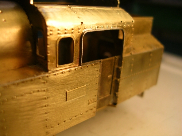

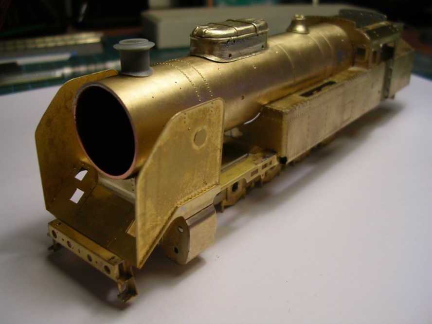

Příspěvekod Cermis » sob 02 bře, 2013 10:36 pm
Něco pro oko.
Net 02.jpg (152.87 KiB) Zobrazeno 9031 krát

Re: Pojezdy
Příspěvekod Cermis » ned 03 bře, 2013 7:36 pm
Dobrý večer,
Děkuji :D :D :D :D
To vaše je asi lepší. Dnes jsem zjistil, že jsem udělal chybu. Bohužel je to stavba jen kompromisů.
Ten lept má spousta omylů. Ale to už je jedno. Dal jsem do toho tolik energie, že to hodit do koše už je pozdě. Můžu se zeptat, jakým způsobem jste pajel mosazné díly od p. Murase? Velký kus mosaze a mědená trubka, je opravdu šílená kombinace.
Děkuji za odpověď

Re: Pojezdy
Příspěvekod Jirka » ned 03 bře, 2013 9:20 pm
Jasný, další mašina co se motala na Těšnově ... Nejspíš to bude 044, ale nemám moc fotek. Taky se chystám ( "výhledově" :D ) na 464.1 a 464.2 až bude vychytán lept. Masivní mosaz jsem jednoduše přidělal šroubkem a matičkami v případě písečníků, pojišťováky maj vyřízlej závit a šroubek je zevnitř kotle. Komín je odvrtán a připájen za pomoci mini hořáku. Ten hotovej kotel v sobě ještě nemá měď trubku, je to stará verze. Nová mě bude čekat teďka.

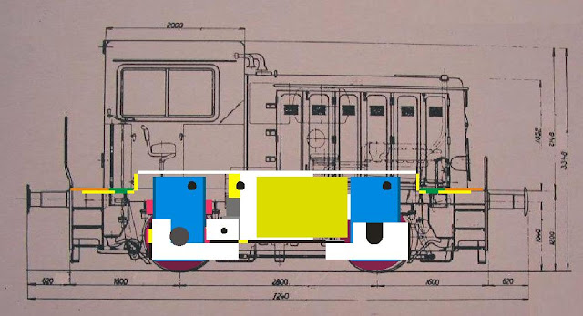

Příspěvekod Popopo » stř 06 bře, 2013 4:18 pm
Abych si oddechnul od těch parních krasavic: prototyp nové verze pojezdu pro T211.0 /.1:
- montované / dělené převodovky - znovu rozebiratelné
- motor mezi převodovkami v ose šneků - nezbývá prostor pro setrvačník - počítám s použitím kondenzátorů v představku pro motor - nebo by se tam vešel zvuk :)
- tříbodové uložení - jedna z převodovek je uložena výkyvně
- minimum komponent a pájených spojů
- omezený prostor a použití "standardních" převodů M0.3 znamená "rychlý" převodový poměr 20:1, maximální rychlost tedy neodpovídá předloze - počítám s dekodérem.

Re: Pojezdy
Příspěvekod Popopo » stř 06 bře, 2013 5:46 pm
Průhled je i u současné verze
Verze 10 vlastně zabírá v kabině více místa - pojezd je v prostoru kabiny vyšší. Je ale mnohem jednodušší na sestavení a má méně komponent (stav na fotkách je 1.5 hodin sestavování). Ve výsledku je ale možné do představku instalovat více "elektroniky" a kabinu zachovat volnou, takže vlastně jo :)

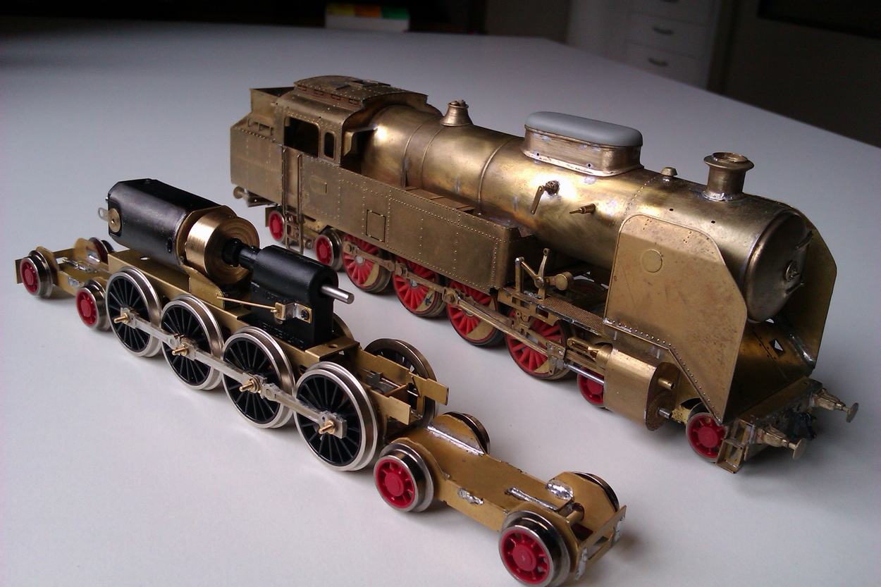

Re: Pojezdy
Příspěvekod Popopo » ned 10 bře, 2013 9:40 pm
Další verzi Unimotu zatím neplánuji. Uvidím, jak se koncept osvědčí. Dalším krokem v téhle oblasti bude spíš M290.0.
Otázka, jestli někdo potřebuje řešit dynamické problémy jízdy, je pro mě příliš filozofická :) Struna je pro mě krom způsobu, jak zaručit zmíněný kontakt s kolejnicí, také něco, co "odpouští" stavitelům nepřesnosti při ohýbání a pájení.
I když třeba tady je stran té dynamiky také na co koukat :) http://www.youtube.com/watch?v=CqiX82LjwyA (video pajavlk http://www.youtube.com/user/pajavlk)
Sestavený prototyp T211.0 v10:
A něco z papouška... https://picasaweb.google.com/101114099446457582929/4770V4#
