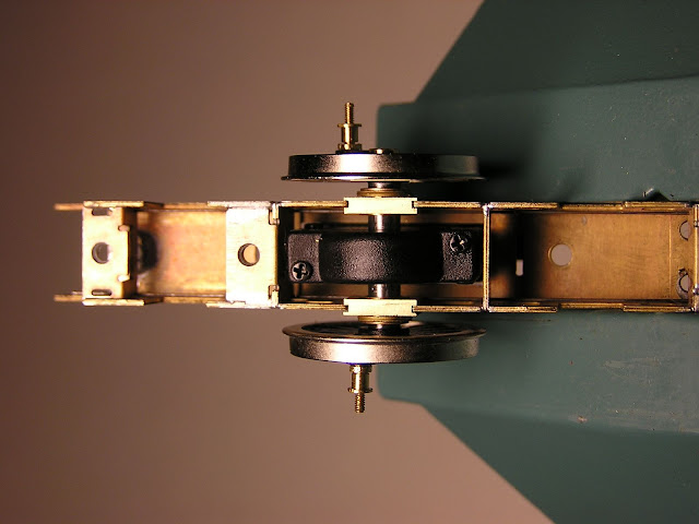

Zavázání hnací nápravy... Převodovka je zatím největší výzva. Je tichoučká, ale v rámu bude muset být uložena o trochu volněji.

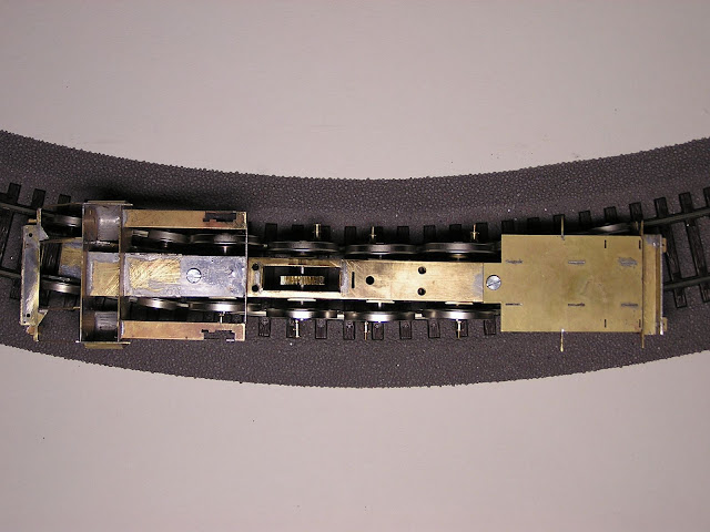

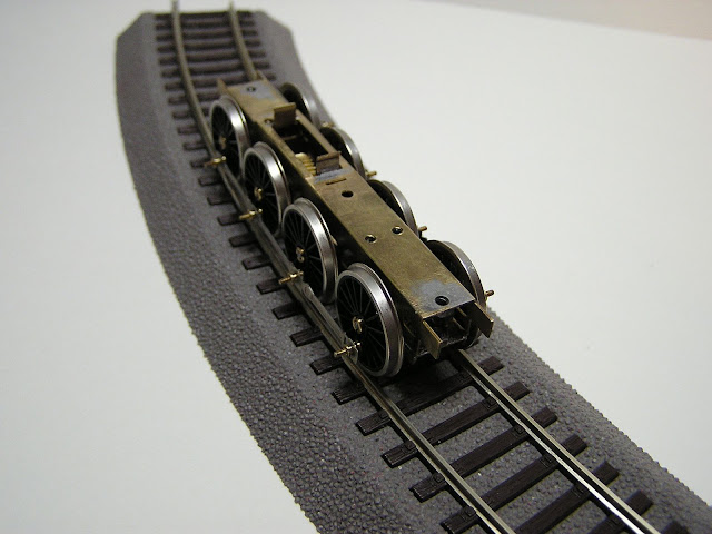

Zkouška na poloměru R3 Roco Geoline. Se spojnicemi to bude asi trochu jinak, takhle je to jak had. Protiobloukem pojezd také projel.

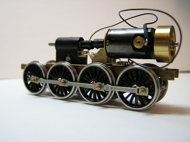

A takhle to vypadá jako celek. Pojezd jezdí vlastní silou, ale hotovo ještě zdaleka není.... Kardan jsem nahradil silikonovou hadičkou, i ten nejkratší kardan tam byl příliš natěsno. Motor dál od převodovky usazovat nechci, lezl by pak příliš do kabiny.

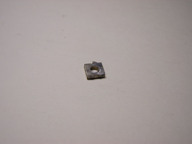

Takhle měla vypadat opěra struny připájená k ložisku...
...ale výrobce nyní ložiska dodává o trochu jiná, s větším osazením kolem otvorů. Ačkoliv výkres je stále uváděn původní. Takže jsem řezal. Na druhou stranu se zmenšená opěra k ložisku lépe pájí.

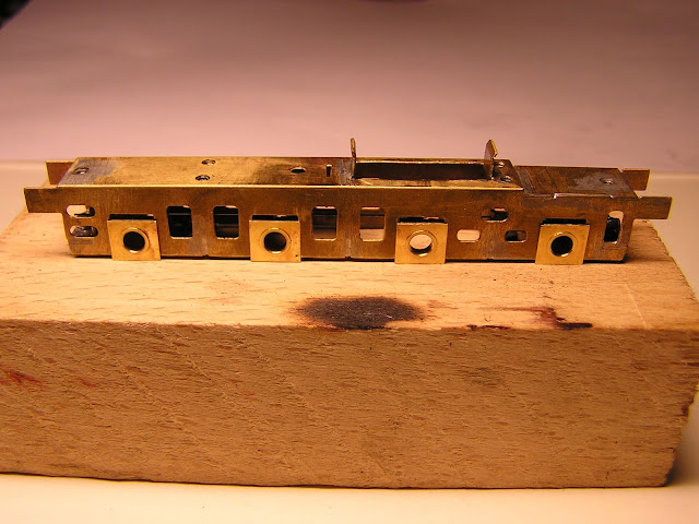

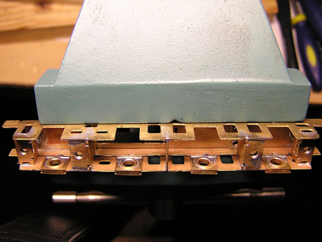

Provlékání struny chce čas a trpělivost...

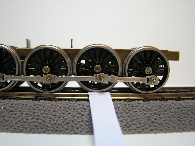

Funguje to... Kola budou neustále v kontaktu s kolejnicemi - i na nerovnostech. Provahadlování v této konfiguraci funguje také.

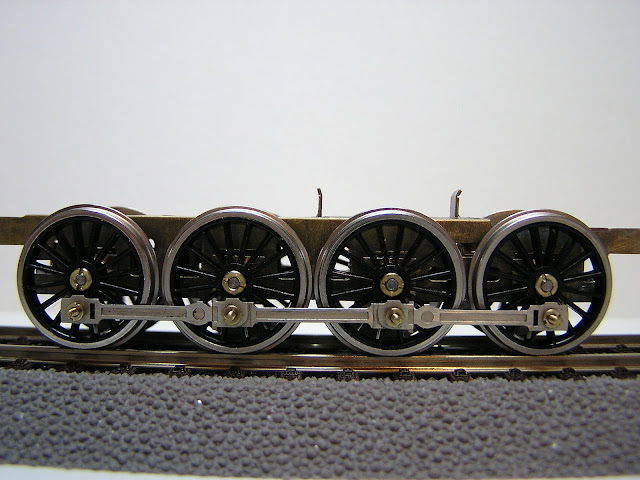

Příspěvekod Popopo » úte 30 lis, 2010 8:51 pm
... a jde do tuhého...

Příspěvekod Ferda » úte 30 lis, 2010 10:24 pm
Začíná to vypadat dost dobře. Ty spojnice jsou boží! A vůbec nevypadají tuhé. :P Zatím palec nahoře :!:
H0 III-IV. Dokonalost je sen!
Ferda
Příspěvky: 1583
Re: Pojezdy
Příspěvekod Popopo » úte 30 lis, 2010 10:27 pm
Díky. Tuhé být nesmí... Spojnice jsou dělené, jak také jinak. Na čepech je vůle jen minimální, pro hladký chod.

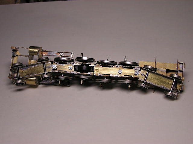

Příspěvekod Popopo » sob 08 led, 2011 7:47 am

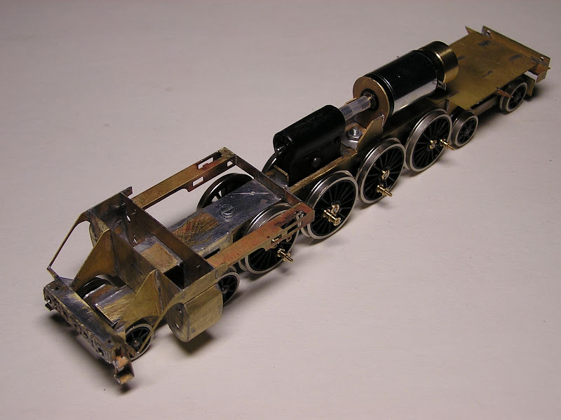

Nebyl jsem spokojený s tím, jak prototyp 464.0 jezdil. Upravil jsem tedy kardan (větší) a uchycení převodovky - už se neopírá přímo o rám a moment je zachycen táhlem. Pojezd je nyní osazen motorem Mashima 14/20 - což je alternativa k Faulhaberu, který jsem na pojezdu zkoušel dříve.
Příliš velké vůle ve vedení ložisek, které způsobovaly neklidnou jízdu, ale musí počkat až na prototyp č.2...

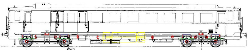

Chystám pojezd pro M262.0. Poháněné oba podvozky, nápravové převodovky jsou převzaté z M152 Light. Motor Mashima 10/24 bude ve středu vozu a podvozky bude pohánět teleskopickými kardany. Rám bude z leptaného plechu. Zaměřil jsem se na jednoduchost konstrukce a minimální omezení vnitřku vozu.
Z tohoto pojezdu bych chtěl odvodit pojezdy pro další podvozkové motorové vozy. Jakékoliv otázky a připomínky jsou tedy vítány.
