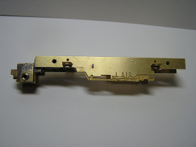

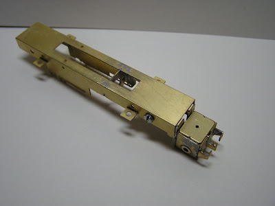

Brejlovce jsem si koupil v roce 1996. V tomhle tisíciletí ještě nejezdil, tak se na tenhle okamžik určitě těšil :)
Rám pojezdu jsem do rámu ČS-Train přilepil.

Oválný otvor je jen průchodka a struna prochází volně. Struna se opírá nad nápravou.
Převodovky jsou zavěšeny stejně jako u M152 (foto níže) jen struna je vedena vnitřkem.

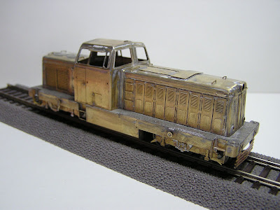

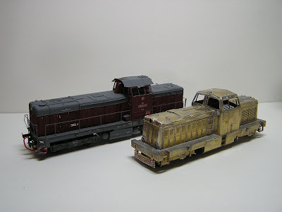

Karkulka mi dělá radost....

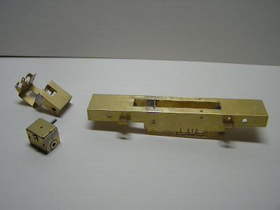

Prototyp pojezdu M152.0 Light. Rám je leptaný s imitací motoru. Úchyty pro šrouby na rámu jsou přizpůsobené výšce rámu M152.0 Bramos nad TK.
Převodovky jsem převzal z M131.1, tedy s mosaznými převody M0.3 Šátek. Obě nápravy odpružené.
Kapsy převodovek se k rámu šroubují, aby byl usnadněna montáž kardanů.
