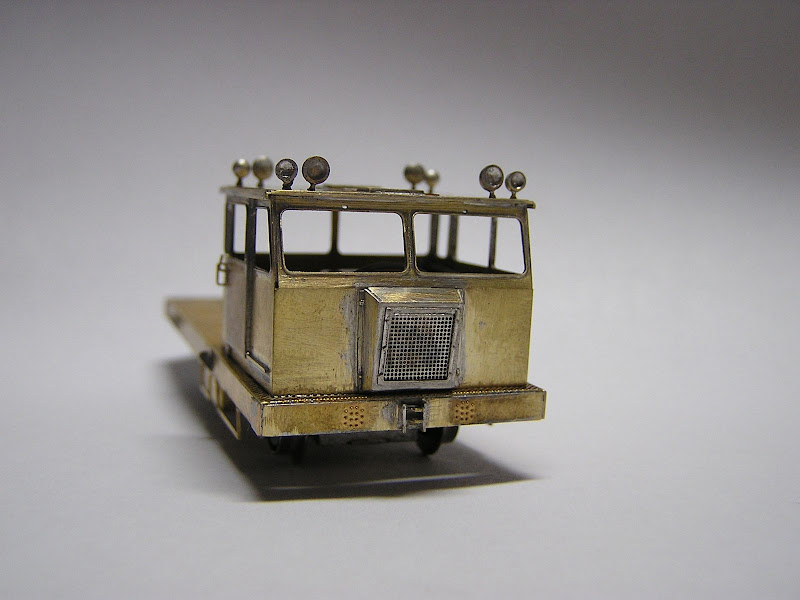

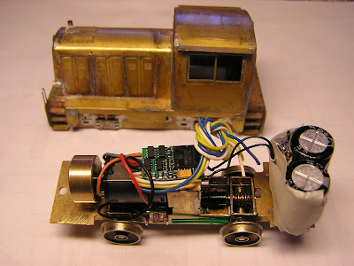

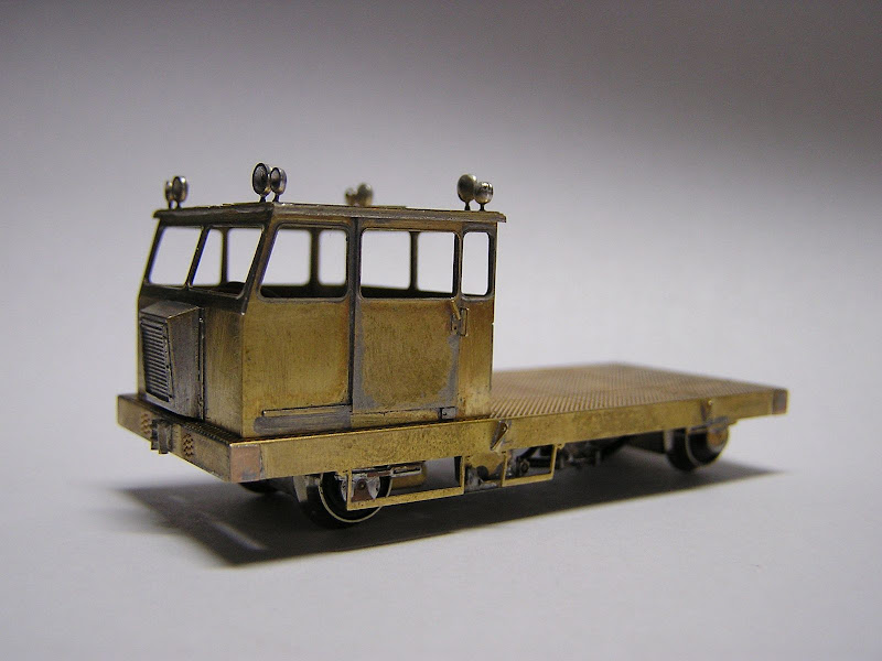

Díky pánové. Dotáhl jsem i lept a dopřál si trochu tuningu - lem střechy nad dveřmi, spřáhlo a rohy rámu.
Dekodér je bez zásobníku energie a vypadá to slibně. Doporučuju dekodér i pro analog, jízdní vlastnosti jsou hned lepší...

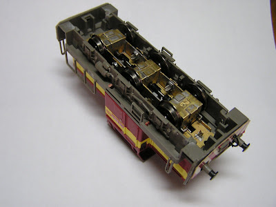

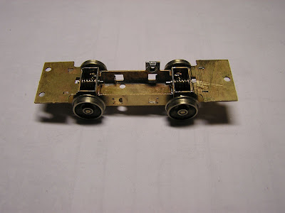

Nová verze pojezdu pro prasátko T211:
Koncept je stejný jako u předchozí verze: motor s rozvodovkou, odpružené nápravové převodovky. Nápravové převodovky je možné uchytit i tříbodově - jednu napevno a jednu výkyvně).
Obrázek Obrázek
http://picasaweb.google.com/Pavel.Gulich/PojezdT2110II#
http://www.youtube.com/watch?v=B9eEQQhEuu4

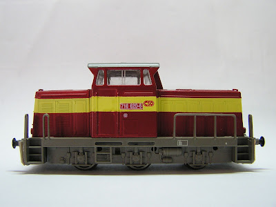

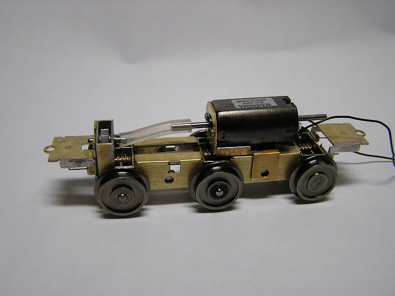

Vrhnul jsem se na zkoušení nového pojezdu pro T334.0 v H0
Ještě to není hotové, místo kardanů jsou silikonové hadičky - ale nejsou vůbec špatné.
Všechny tři nápravy jsou odpružené, motor Mashima 10/20, zatím bez setrvačníku.
http://picasaweb.google.cz/Pavel.Gulich/T3340II#

Příspěvekod Popopo » ned 25 říj, 2009 9:55 am
Prototyp je hotový. Pojezd čeká ještě pár úprav - zesílení rámu (ty ošklivé úhelníčky zespodu jsou jen pro zkoušku) a zvýšení převodového poměru.
Odpružení je tentokrát pomocí dvou strun protažených všemi převodovkami, takže nejen pruží, ale nápravy jsou částečně i provahadlovány. Na kolejích se to chová skvěle. Všechny nápravy sedí na kolejích i na nerovnostech resp. změnách sklonu.
Podvozky chystaného pojezdu T669.0 vychází z T334.0. Přibyde mosazný rám a větší motor.

Příspěvekod Popopo » ned 06 pro, 2009 9:18 pm
Verze 2 pojezdu pro T334.0 - oproti první verzi je zpevněný rám v okolí kapes nápravových převodovek, upraven rám motoru a hnací převodovka. Ta je s motorem spojena krátkým kardanem "Dogbone" místo delšího skloněného kardanu.
