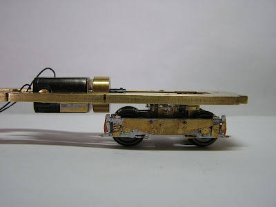

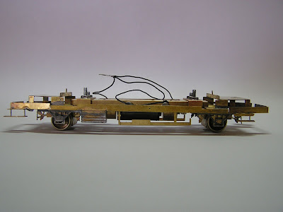

Motor Mashima M14/20 na svém místě. Uvidím, jestli nebude potřeba výkonější motor... Mám pořízené i plastové masky podvozků, ale Hekttorovy leptané jsou super... už žádné zbytečné plasty :)

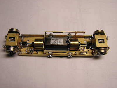

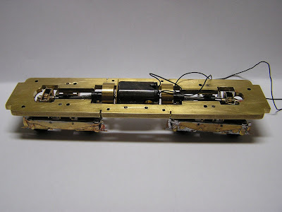

Takhle už to vypadá zajímavě. Schůdky na ochoz se mi moc nepovedly, chce je to instalovat už při ohýbání a pájení rámu, jakmile je rám spájený, nemusí tam sednout... budu to muset ještě poladit.
Obrázek Obrázek
Není to moc vidět, ale kabina je volná od podlahy až nahoru...

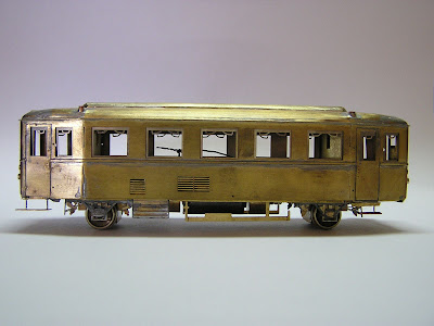

"Sériová" verze pojezdu pro M131.1 je hotová.
Na http://picasaweb.google.cz/Pavel.Gulich/NavodM1311# je obrázková příloha k návodu

Příspěvekod radeksindy » pát 03 črc, 2009 1:36 pm
Musím říct, že jsem zklamán. Způsob jakým jsou vloženy nápravy do rámu považuji za "nešťastný". Nemožnost jednoduše vyjmout nápravu mne osobně odrazuje.
Před třemi týdny se mi dostal do ruky T435.0 od CSTrain, který měl něco najeto a majitel moc údržbě nedal. Vyčistit podvozky od namotaných vlasů je skoro nemožné, podívat se do převodovky také.
Při sestavování pojezdu je skoro jisté, že je budu chtít vyjmout a něco seřídit. Správné sestavení dvojkolí je mnohem složitější operace než složení leptu a spoustu lidí to asi odradí. Ať už samotná nutnost složení či výsledná nedělitelnost pojezdu.
Příspěvky: 2669
Příspěvekod Popopo » pát 03 črc, 2009 2:28 pm
Ano, kola a oz. kolo se z nápravy musí stáhnout aby se náprava dala vyjmout. Na druhou stranu toho tam na seřizování moc není. V leptane mosazi by byla alternativa dělené ložisko (to by muselo být vyrobené na míru) a převodovka třeba sešroubovaná. Na sestavování z nuly to také není nejjednodušší a vyžaduje to místo.
Když jsem udělal chybu při sestavování, díly jsem prohřál a oddělil, na výslednou kvalitu to nemá vliv.
Čistění je možné zvrchu převodovky po sundání krytky, která není připájená. Převodovka jde i vyndat celá a vykoupat, jen je pak lepší si připravit nové struny.
Stavět pojezdy tímto způsobem není pro každého. Pokud to ale člověk chce, dá se to zvládnout. Já jsem svůj první pojezd postavil před rokem a půl. Předtím jsem si taky říkal, že to nejde...
S vybavením a časem, který mám k dispozici mi tenhle způsob vyhovuje. Ale pojezdy dělám teprv rok a něco, za rok budu zase dál....

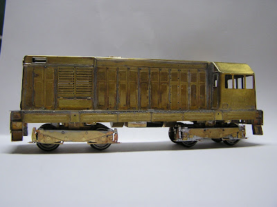

Příspěvekod Popopo » pon 06 črc, 2009 8:15 pm
Zítra se uvidí, jak to jezdí...
