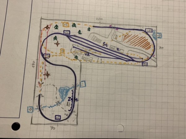

Stavím TT jednokolejnou trať III epochy, chci to jako zarostlou lokálku pro M 152 se zastávkou a nákladní vlečkou.
Bohužel jsem odinstaloval Wintrack a zapomněl si udělat 3D skeny, takže jen toto -
http://www.papirove-modely.cz/velkynahled/368374
Ta nádražní budova bude někde pod tím ,,200cm,, a zastávka u těch 2 výhybek dole.
Tam bych také něco malého potřeboval.
Ale NEjsem žádný počítač nýtů-extrémista, takže 100% modelovost nedodržuji.

Příspěvekod Michal Šuhajda » čtv 10 pro, 2020 2:55 pm
spíš než nad budovou bych se zamyslel nad tím co chceš na kolejišti mít a zkusil lépe popřemýšlet nad návrhem.
Zkus odpovědět na následující otázky:
- Chci stavět poměrně velké kolejiště pro dvě, max. tři soupravy?
- Uspokojí mě jízda vlakem ze stanice dvakrát dokola a zpátky do stanice na na stejnou kolej?
- Chci investovat spoustu úsilí práce i peněz do kolejiště, kde nemám žádné větší možnosti.
- Tohle kolejiště ve chvíli, kdy Tě omrzí kroužit střídavě dvěma vlaky, budeš muset začít stavět úplně znovu. Upravovat, doplnit, nebo něco opravit půjde velmi těžko.
- Chceš zarostlou lokálku pro M152, proč je tedy 70% širé trati dvoukolejných?
Pak ještě pár poznámek pro případ nového plánování.
- Odkud kam budou jezdit vlaky?
- Nezkoušel jsi se podívat na nějaké návrhy a diskuze o nich tady na fóru?
Abych nezapomněl na odpověď na původní otázku, pro daný typ stanice je Radomyšl vhodná. pro zastávku stačí tabule a dřevěný přístřešek.
PS: Chtěl jsem původně do plánku navrhnout některé úpravy, ale to je na kompletní překreslení.
Příspěvky: 2618

Příspěvekod Michal Šuhajda » čtv 10 pro, 2020 10:07 pm
Jak jsem psal výš, s plánem bych začal znovu. Píšeš o stanici a zastávce. Pokud netrváš na propletenci kolejí, šlo by to udělat třeba jako na obrázku. Vycházel jsem trochu z Tvého návrhu.
Ve viditelné části je tříkolejná stanice, zastávka a slušný kus širé trati. Trať se kroutí mezi vrchy a rybníky, loukami a poli. Poté co vlak vyjede z lesíka (nahoře) přejede silnici a dal stoupá. Trať se obloukem vyhne rybníku a přes druhy přejezd vede do Stanice. Před stanicí je místo vjezdoveho návěstidla jen lichoběžníková tabulka. Ve Stanici jsou dvě koleje dopravní (pro jízdu vlaků), nejblíž u budovy je manipulační kolej pro vozy k nakládce či vykládce zboží. Směrem vpravo z ni vede kusá zarostlá kolej :) .
Na opačné straně než výpravní budova je místní podnik ( silo, pila, apod.) s vlečku. Trať za stanicí pokračuje zářezem a kroutí se mezi vršky. Už minula nejvyšší bod a začíná klesat do údolí potoka, který přejede po menším mostě. Za ním je zastávka a trať dal pokračuje dalším obloukem další most a koleje se ztrácí ( v tunelu či v lese)
Žluté je SN ze kterého vychází oba “ konce” místní trati. Navrhnul bych SN se 4 kolejemi průjezdnými + kusé pro Mot. vlaky. Součástí SN je smyčka. Při velkém zjednodušení jde SN se smyčkou zrušit a nahradit SN průjezdným (růžové).
Na trati se střídají dvě soupravy mot. vozů na Os. vlacích(MOs), které pendlují mezi Strakonicemi a Blatnou. Nákladní dopravu zajišťují dva manipulační vlaky (Mn). Zpestřením je motorový rychlík Praha-Volary, který projíždí bez zastavení ráno tam (do Prahy) odpoledne zpět.
Plánek je od ruky, jeden čtvereček je 10x10cm.
Příspěvky: 2618

Přátelé,kolegové,
moc děkuji za vaše postřehy a rady, jak mi pomoci, obzvláště MiŠ ovi za nákres, to Ti muselo ukrojit ne 5 minut života, ale daleko více. Obrázek mám uložený.
Potíž je v tom, že vlakodrom mám po 6ti letech stavby hotový a provozuschopný, takže na opravu všech mnou nasekaných nesmyslů už je pozdě.
Příští projekt mám v plánu něco jako Trainmania, nudli kolem stěn, za pár let budu v důchodu tak snad podruhé už tyto chyby nenasekám.
Ale i tak jsem z toho popravdě nadšen, o flexikolejivu, Multimausu a hlavně ozvučených lokomotivách se mi před 40ti lety ani nesnilo, takže velká spokojenost.
Zbývá osadit budovy, silnici k vlečce a trávu.
Proto ten samý dotaz - jakou budovu na tu rádoby-zastávku se dvěmi výhybkami dole ?
