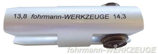

Příspěvekod Vysočina » čtv 26 pro, 2019 9:47 am
Používám toto - koupeno před mnoha lety v Lipsku na veletrhu. Možná by uměl objednat i ing. Viktor Pohořelý - část sortimentu již na svém webu dodává.
Za mne, důvod vykolejování, je špatný rozchod náprav .
