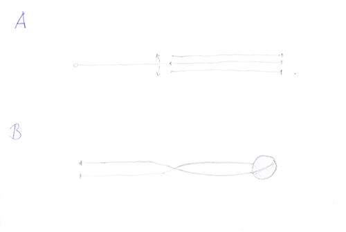

Tak já si dovolím vytáhnout kostlivce ze skříně. Předně předesílám, že ani já nic hmotného nevytvořil, jen vše důkladně promyslel. :D Potřebný park stejně dlouhých vozů by tvořily vozy dvounápravové o rozvoru 6 metrů. Na výběr je jich spousta - zetky, uhláky, Utz, cisterny, plošiny, Stz/Tpps na cukr/slad a lokomotiva třeba V60, nebo rosnička... Měřítko H0 a taky nesmí chybět točna a angličan. Jako na každém správném kolejišti. :D Snažil jsem se něco kloudného, smysluplného a representativního vymyslet, ale jak správně tušíte v H0 to není sranda kvůli prostoru. Nakonec jsem dospěl k celkem rozumnému kompromisu na 1500*400 (resp. 2*750*400). Případné posunové čety by z toho měly asi dlouho neklidné spaní. :D Použité kolejivo CODE 100 (flexi PECO) a výhybky Pilz, kvůli ceně a úhlu odbočení. Leč takové dioráma (nechci použít slovo moduly) je krajně neskladné a vzhledem k uklízení (které by sice asi zatím nehrozilo) by to taky nebylo ke každodennímu ježdění... Tak mě napadlo využít knihovničku o vnitřních rozměrech 260*965. Pochopitelně se to tam kloudně nacpat nedá. Nakonec jsem alespoň vymyslel dva postavitelné hlavolamy na prostoru metr x 20-25cm. V případě prvém jsou napravo tři kusé koleje, každá o délce 45cm - tedy na tři vozy, nebo mašinu a dva vozy a vlevo je buď přesuvna, nebo německá "polo točna" také o délce 45cm. Nebo můžete použít trojitou výhybku. Hlavolam nám tedy umožňuje třídit po dvou vozech.
Případ druhý je alespoň plnotučný. Obsahuje vše potřebné a důležité - angličana a točnu (takové to Pepsi úplně vpravo). Délka každé koleje je zhruba námezníkových 30cm - tedy na dva vozy. Pokud by byla lokomotiva ve výchozím stavu na kusých kolejích vlevo, tak nemáme příliš možností posunu, jen takové kátrování po jednom vozu. Tedy nic moc. Ale k obratu dochází pokud by lokomotiva stála na počátku na točně a na kolejích bychom měli třeba 6 vozů. To už se nám otevírají úplně jiné možnosti... Případně může mít mašina vlastní domeček na jednom z dalších paprsků točny...
Výhodou obou hlavolamů je skladnost a pokud by měly vlastní "rakvičku", tak i snadná přenositelnost...
A teď si představte, že v druhém hlavolamu máte na kusých kolejích vlevo po dvou vozech, na jedné z kolejí mezi angličanem a točnou další dva vozy a lokomotivu na točně. Úkol by byl prostý: vzájemně vyměnit zátěž na dvou kusých kolejích. :twisted: :D Tak kolikrát přesunete dvou vozové soupravy?
Osobně se mi začíná líbit případ druhý, ale to ještě nic neznamená...

Vladimír_B píše: A teď si představte, že v druhém hlavolamu máte na kusých kolejích vlevo po dvou vozech, na jedné z kolejí mezi angličanem a točnou další dva vozy a lokomotivu na točně. Úkol by byl prostý: vzájemně vyměnit zátěž na dvou kusých kolejích. :twisted: :D Tak kolikrát přesunete dvou vozové soupravy?
Ja bych rekl, ze 5krat :D :mrgreen:

Tak buď jsi přišel na něco jiného, nebo neumím počítat. Pokud mám prohodit ty soupravy na kusých tak mi to vychází na 6 posunů.

Samozrejme, ze 6x je spravna odpoved. :lol: Chtel jsem jenom nekomu pripravit bezesnou noc :lol: :lol:
