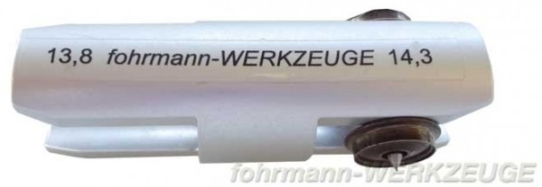

Příspěvekod PajaF » čtv 26 pro, 2019 9:29 am
Zmer rozkoli. Vem supleru a zmer vzdalenost mezi vnitrnimi plochami kol na naprave.
Mela by byt 14.3 - 14.4 mm.
PajaFt
PajaF
Příspěvky: 213
Re: Vykolejeni v obloukove vyhybce
Příspěvekod Vysočina » čtv 26 pro, 2019 9:47 am
Používám toto - koupeno před mnoha lety v Lipsku na veletrhu. Možná by uměl objednat i ing. Viktor Pohořelý - část sortimentu již na svém webu dodává.
Za mne, důvod vykolejování, je špatný rozchod náprav .
