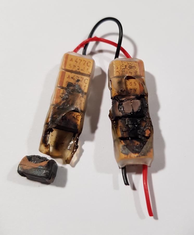

Příspěvekod fulda » stř 28 úno, 2018 10:08 am
Tady si dovolím ukázat jednu fotku z MRH. Je to taková ukázka, proč nedělat power pack pro DCC z kondenzátorů na 16V. Přesně to uživatel popisuje - zajímavé je, že to nějakou dobu spolehlivě fungovalo :)
zdroj
Edit: dal jsem lokální kopii obrázku
Naposledy upravil fulda dne ned 26 kvě, 2024 4:50 pm, celkově upraveno 2

Tohle by si měl přečíst každý experimentátor. :D . K tomu je na uvedené diskuzi https://model-railroad-hobbyist.com/node/32725?page=1 důležitý post, který pro použití elektrolytů platí obecně. A to, že pracovní napětí nemá překračovat 75% maxima, pro military, automotive nebo ostatní použití, kde se navrhují obvody na nejvyšší spolehlivost, dokonce jen 50% maxima. Takže pro TT a N elyty na 25V.

Já jsem experimentátor :lol: , ale zase bych to neviděl tak dramaticky. Zbytečně strašíte veřejnost. To na obrázku není elektrolyt, ale tantal. Pokud mám ústřednu s regulací napětí, jako je Lenz, tak můžu snížit napětí klidně na 11V a můžu používat i 16V kondenzátory. Mám to vyzkoušené s elektrolyty i tantaly a funguje to ne pouze " nějaký čas", ale drahné roky. Kdo má Roco booster nebo něco, co dává víc jak 16V(o špičkových napětích ani nemluvím), tak tam samozřejmě problém může vyvstat. Každopádně to na obrázku je mazec. Zajímalo by mě, co se stalo s tím, v čem to bylo nainstalováno nebo čeho se to dotýkalo. To vypadá, že to snad zahořelo plamenem. :o

Radek Strnad píše:Já jsem experimentátor :lol: , ale zase bych to neviděl tak dramaticky. Zbytečně strašíte veřejnost. To na obrázku není elektrolyt, ale tantal. Pokud mám ústřednu s regulací napětí, jako je Lenz, tak můžu snížit napětí klidně na 11V a můžu používat i 16V kondenzátory. Mám to vyzkoušené s elektrolyty i tantaly a funguje to ne pouze " nějaký čas", ale drahné roky. Kdo má Roco booster nebo něco, co dává víc jak 16V(o špičkových napětích ani nemluvím), tak tam samozřejmě problém může vyvstat. Každopádně to na obrázku je mazec. Zajímalo by mě, co se stalo s tím, v čem to bylo nainstalováno nebo čeho se to dotýkalo. To vypadá, že to snad zahořelo plamenem. :o
Pokud je na kondenzátoru označení 16V, najdou se mezi nimi kusy, které vydrží i 32V. Ale výjimečně. Je někdy i o obchodních smlouvách. Prostě výrobce musí dodat určitý sortiment, ale technologie mu jede momentálně dobře a vyrábí jen lepší. Tak je prostě označí jako slabější a prodá za nižší cenu. Ale spoléhat na to se nedá.
Fox píše:...pracovní napětí nemá překračovat 75% maxima, pro military, automotive nebo ostatní použití, kde se navrhují obvody na nejvyšší spolehlivost, dokonce jen 50% maxima.
16V * 0,75 = 12V, takže těch 11V je ok.
Mimochodem: Tantal je také elektrolyt. Jen místo hliníku má uvnitř tantal.
Problem muze nastat v okamziku kdy clovek vezme masinku a jde si zajezdit ke kamaradovi ... a zapomene ze tam muze byt vyssi napeti. Pripadne kdyz nekdo prepne vypinac u zdroje dodaneho k centrale na 24V :D :D

Taky jsem nejspíš experimentátor. Když volím méně dimenzovanou součástku, tak si musím být vědomý svého rizika. Nedělat takhle někomu na zakázku. Do dekodéru v mašince kde hrozí propálení kastle, taky ne. Ale jinde se dá součástka jednoduše vyměnit. Vzpomímám si, když jsem si před mnoha lety vyrobil udělátlo do auta a protože jsem chtěl, aby se vlezlo do krabičky, osadil jsem 100M/10V kondenzátorama (palubní napětí 14V). Tehdy to byly Teslácké plastové. A dobrých 15 let zařízení bezproblémově fungovalo. Asi dobré socialistické součástky.
Ale jak tak sleduji, elektrolytické kondenzátory jsou nejslabšími prvky v elektronice, i když jsou dimenzované správně. A tantaly jsou nejhorší. Když přestane fungovat spínaný zdroj, z 90% jsou na vině kondenzátory.

Jinak k obrázku výše, bych soudil, že ten amík je tak trošku mimo. Pokud čtu dobře, kapacita kondíků 477, tj 470uF při velikosti C. Hm, to pak znamená, že jsou na napětí max. 4V. Poku by byly na napětí 16V, tak by musely mít kapacitu
Kondenzátory od firmy AVX na 20V jsem použil již stovky kusů na powerpacky a ani jeden do dnes neodešel.

tiez cumim na ten powerpack s kondenzatormi 477, ani na 16V take neexistuju. Ja pouzivam tantaly 220uF/16V od AVX v puzdre E. Centralu mam nastavenu na 13V a modlim sa aby tie kondenzatory vydrzali. Z priestorovych dovodov ich ani nemam zatavene v buzirke a dotykaju sa priamo zvukoveho dekodera, takze keby prdli dekoder si zoberu so sebou.

Bedlisch píše:Pokud čtu dobře, kapacita kondíků 477, tj 470uF při velikosti C. Hm, to pak znamená, že jsou na napětí max. 4V. Poku by byly na napětí 16V, tak by musely mít kapacitu
Nevím, kde jsi přišel na velikost C. Písmeno na SMD kondenzátoru označuje napětí: e 2,5V; G 4V; J 6,3V; A 10V; C 16V; D 20V; E 25V; V 35V; H 50V

477 C pak znamená 47 a sedm nul, tedy 470 000 000 pF (470 uF) na 16V.

To byl můj první úsudek na základě fotky a katalogu. Označení C na tantalu s tím nemá nic společného.
Dle mě, po té jsou jsem si do prohlédl více, je to následovně:
Kondníky AVX řady TAJ se dle katalogu dělají 470uF na max 10V v rozměru E,V, X. K těmto rozměrů však na fotce nesedí zakulacenost hran, velikost potisku atd. Potisk je očividně větší než na originál tantalech, tantal by měl být lesklý, a měl by mít ostré horní hrany, dolní malinko zakulacené. Tohle všechno nesedí. Tudíž dle mě jde jednoznačně o čínskou napodobeninu a pak se nesmí divit, že mu to vyhoří. Pokud by někdo chtěl podobné kondíky na zkoušku, pár jich doma mám, nepřežijí ani 75% jmenovitého napětí.
Za to kondíků AVX včetně řady TAJ 100uF/20V jsem do powerpaků nainstaloval stovky kusů, plno z nich odjezdilo desítky hodin na modulových kolejištích a ani jeden neodešel.

Až na to, že výše popisovaný kondenzátor dle katalogu neexistuje :-)

To je samozřejmě možné, prostě čínský fake. Nula sem, nula tam...
