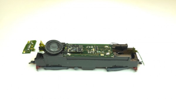

měřil jsem a...
Brejle s analogovou propojkou měly na mém "pracovním" okruhu v klidu cca 20mA. Při jízdě na max jedním směrem cca 100mA, opačným cca 150mA
Bára měla v klidu cca 30mA, ale při změně rychlosti se nerozjela.
Připojil jsem Bářin motorek napřímo na trafko s přepínatelným rozsahem (mám ho od pana "Vonga", žádný spešl). Po prvním zapnutí jsem musel s motorkem pohnout (neroztočil se), ale pak už reagoval na změnu napětí, vypínání / zapínání. Po chvíli jsem zjistil, že se proud snižuje až se nakonec ustálil. Hodnoty v mA uvádím v tabulce (první měření a ustálené).

Báru jsem s DPS a analogovu propojkou vrátil zpět na ovál a... ...nic :(

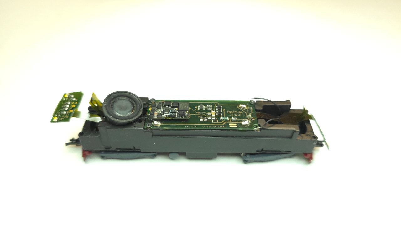

dodal jsi mi odvahu... a rozdělal jsem i Brejle...
motorek si bere v rozsahu napětí 1,5V÷9V od 50mA do max 100mA.
Báru jsem znovu proměřil. Motorek se opět neroztočil, musel jsem pohnout setrvačníkem... na těch 9V si bere ze začátku i 870mA... po chvilce běhu to klesne na nejnižší hodnotu 810mA.
Ostatní napětí byly zase vyšší jako v předchozím měření. např 6V 710mA (předtím max 670mA) a po chvilce to spadlo na 280 mA
