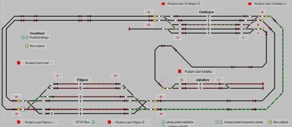

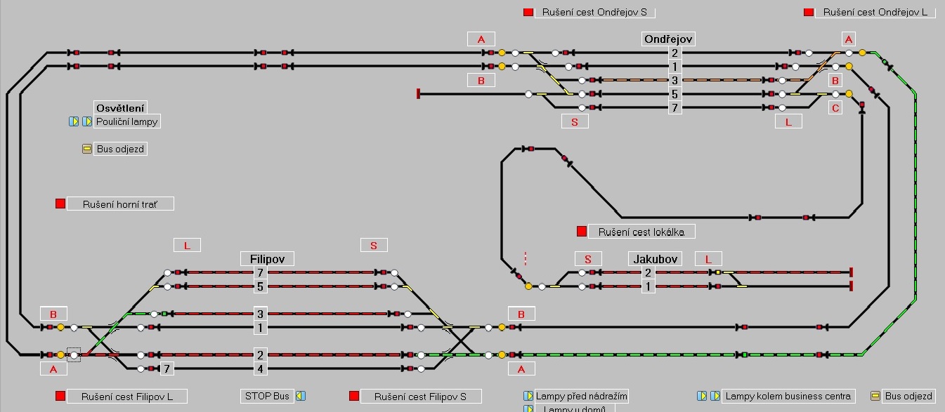

Příspěvekod HonzaM » pon 10 srp, 2015 8:52 am

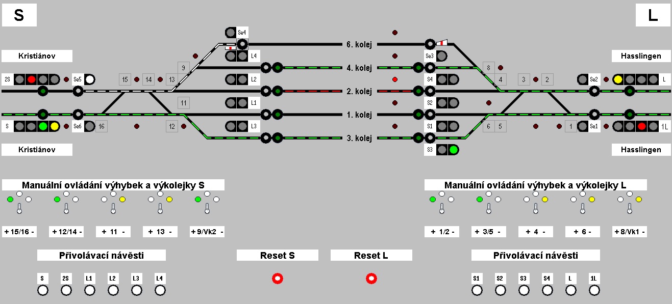

Pro ovládání domácího kolejiště používám TrainController už dávno (a jsem s ním velmi spokojen). Když jsem stavěl svou první modulovou stanici, rozhodl jsem se pro její ovládací panel využít rovněž TrainController. Poskytuje totiž možnosti, které lze klasickými způsoby s vypínači, přepínači a tlačítky realizovat jen těžko, nebo je nelze realizovat vůbec. TrainController 8 Gold umožňuje tvorbu vlastních symbolů, takže je možné vytvořit panel, který vzhledově připomíná ovládací panely skutečných stanic. Vzhledem k období epoch III a IV, modelovaného v našem klubu, jsme se kolegou rozhodli realizovat reléové zabezpečovací zařízení (RZZ). Výhodou elektronického ovládání je možnost realizování funkcí, které skutečné RZZ má. Lze tedy následným stiskem dvou "tlačítek" volit cesty, například pro vjezd na určitou staniční kolej stačí stisknout zelené tlačítko na traťové koleji a bílé tlačítko na staniční koleji. Tím se nastaví do potrebně polohy všechny výhybky kterými vlak musí projet a nastaví se návěstní znaky na vjezdovém návěstidle a předvěsti. Zároveň se zablokuje možnost přehození veškerých výhybek na této cestě a cesta se zobrazí zeleně. Na panelu se na návěstidlech zobrazují jen určité znaky (například na odjezdových návěstidlech se zobrazuje jen zelená nebo bílá), na kolejišti se samozřejmě zobrazují kompletní návěstní znaky podle soustavy ČSD (to se realizuje pomocí návěstních dekoděrů ND4, TrainController pouze vyšle odpovídající kód). Obsazená kolej je zvýrazněna červeně. Program automaticky zamezuje nastavení vjezdové cesty na obsazenou kolej. K vjezdu na obsazenou kolej je nutné použít posunovou cestu. Ta se volí bílým tlačítkem na trati a bílým tlačítkem na staniční koleji a na kolejovém plánu se zobrazí bíle. Obdobně se volí odjezdové cesty, zeleným tlačítkem na staniční koleji a bílým tlačítkem na trati. Výhybky i výkolejky je možné volit i manuálně, k tomu slouží "páčky", klepnutím na páčku se přestaví výhybka (nebo souvisící dvě výhybky nebo výhybka a výkolejka) a rozsvícením zeleného nebo žlutého indikátoru je indikována poloha výhybky, "páčka" se vrátí stejně jako v reálu do střední polohy. Přivolávací návěsti lze volit přepínacím tlačítkem. Ke zrušení nastavených cest a nastavení všech návěstí na "stůj" slouží tlačítka "Reset". Samozřejmostí je rušení cest po jejich projetí a stavění pŕíslušných návěstidel na "stůj" (využitím detekce obsazení). Naprogramováním závislostí se cesta ruší až po jejím úplném projetí. Detekce obsazení zajišťuje, že nelze manuálně přihodit výhybku, na níž se nachází vlak.
Na domácím kolejišti používám jednodušší způsob, i zde se ale volí cesty volbou začátku a konce cesty "odkud - kam" (zde pouze bílým tlačítkem), je blokováno přehození výhybky obsažené ve zvolené cestě i výhybky obsazené vlakem, blokováno je i vjetí na obsazenou kolej. Žlutá tlačítka na začátku a konce tratí slouží k nastavení návěstí na trati. Skryté nádraží na svém kolejišti nemám, pro ty kdo skryté nádraží používají je přínosem indikace obsazení, blokování nastavení vjezdu na obsazenou kolej a blokování přehození výhybky na níž se nachází vlak.
Více informací o mém domácím kolejišti je na http://www.1ku160.webnode.cz.
Výhodou využití TrainControlleru je možnost provoz téhož kolejiště naprogramovat různě, pro domácí kolejiště mám naprogramovánu také versi pro automatický provoz, to když si chci hrát sám nebo kolejiště předvádět návštěvám, tak aby jezdilo hodně vlaků a různě se rozjížděly, zastavovaly, střídaly. Hardware kolejiště je samozřejmě tentýž.

Z některých příspěvků v tomto vláknu je zřejmé, že někteří přispěvatelé nepochopili hlavní smysl a účel mého řešení, Nejde mi jen o ovládací panel, který využívá k jeho spojení s kolejištěm TrainController (mimochodem, ten software se dnes nejmenuje RailCo, pouze jej navrhla firma Railroad & Co.). Abych měl jistotu, že systém používaný KŽM Velké meziřící je zcela odlišný a nelze jej s tím mnou prezentovaným srovnat). Spojil jsem se s jejich technikem a přesvědčil jsem se, že je od mého řešení naprosto rozdílný a nemá potřebné funkce, zjednodušující obsluhu. S RZZ, což bylo pro mne zadání, nemá vůbec nic společného a žádné funkce RZZ neposkytuje. Výhybky se musí stavět každá zvlášť, takže jsou-li v cestě třeba tři, znamená to tři kroky. Následně musí obsluha manuálně nastavit návěstidlo. Jízda vlaků mezi stanicemi je řízena automaticky, obsluha jedné stanice vlak odešle a vjezd do následující stanice ovládá návěstidlem její výpravčí. Jindra se ptal, zda můj systém umožňuje obsluhu více osobami. I zde jde o nepochopení, i v KŽM VM řídí každou stanici vždy jedna osoba, pouze prvky celého kolejiště ovládá jeden společný počítač.
Múj ovládací panel má podstatně odlišné určení. Jde o ovládání jedné stanice zařazené v layoutu, který může být pro každé setkání jiný a stejně jako v reálu podle modelované epochy III - IV je v něm každá stanice ovládána samostatně a často odlišnými způsoby. V jedné může být RZZ, v jiné elektromechanika, atd. Jízdu vlaků na modelovém kolejišti stejně jako v reálu řídí strojvedoucí jednotlivých vlaků, kteří musí dbát návěstidel, žádná automatika vlak před návěstí stůj nezastaví. V modelovaných epochách neexistovalo centrální řízení, které se terpve dnes zavádí - jako třeba Centrální dispečerské pracoviště v Přerově řídí velkou část Moravy. Na našich layoutech najdete stanice ovládané zcela manuálně, výhybky se přestavují táhly, bez jakékoli elektrické funkce, jiné mají manuální ovládání motorických přestavníků (dnes se v klubu používají výhradně "želvy", elektromagnetické přestavníky nebo serva nepřicházejí pro menší spolehlivost v úvahu). Další stanice se ovládají systémem ModelJOP, což je obdoba systému JOP používaného v současné době na některých stanicích reálné železnice v ČR.. To sice modelované epoše neodpovídá, nicméně systém je to kvalitní a jeho použití není považováno za porušení modelované epochy. A pak je zde systém, o němž bylo založeno toto vlákno, simulující RZZ. Teoreticky by jistě šlo vytvořit k němu hardwarový pult, bylo by to však poněkud komplikované a zbytečné - zkušenosti z několika setkání potvrdíly, že ovládáni dotykovou obrazovkou plně vyhovuje.
Činnost už jsem popsal v prvním příspěvku, jen pro připomenutí, jestliže vypravčí potřebuje třeba vlak z traťové koleje S poslat na 3. kolej ve stanici, stačí že stiskne zelené tlačítko na traťové koleji a bílé tlačítko na 3. koleji. Tím se automaticky postaví do potřebné polohy výhybky 11, 12 a 16, na vjezdovém návěstidle se nastaví odpovídající znak v závislosti na stavu odjezdového návěstidla - jestliže bude odjezdové návěstidlo na stůj, nastaví na vjezdovém návěstidle znak "40 km/h, potom stůj" (horní a dolní žlutá), jestliže bude na volno, nastaví se "40 km/h a potom 40 km/h" (blikající horní žlutá a svítící dolní žlutá). Pokud by výpravčí nejprve nastavil vjezd se zastavením a následně ještě před příjezdem vlaku postavil odjezdové návěstidlo na volno, změní se automaticky návěst na vjezdovém návěstidle. Pro větší přehlednost se celá nastavená cesta zvýrazní zeleně. Obsluha je tedy jednoduchá a výpravčímu usnadní službu.
