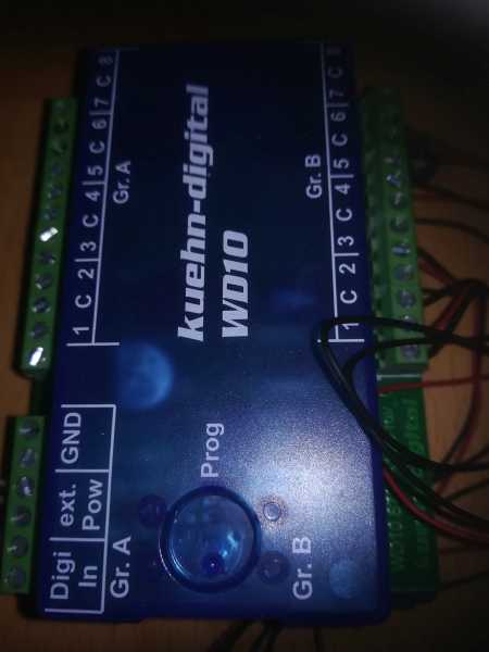

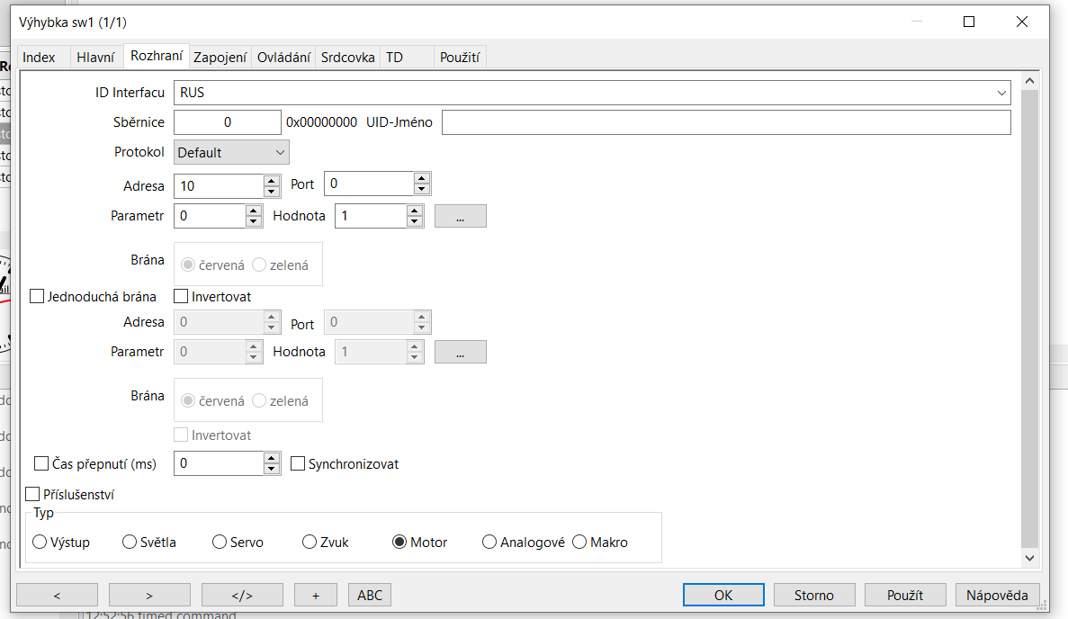

Nakreslil jsem si v RocRail rovnou část kolejiště a vložil jednu výhybku.
Pro přestavování používám přestavníky Piko a ovládám je dekodérem Kuehn WD10. Z výroby nebo od prodeje mají jednotlivé výstupy adresy 9-10-11-12. Přehazování prostřednictví MM funguje bez problému.
Zkusil jsem v RocRail ve vlastnostech výhybky nastavit adresu 11, port 0, příkaz se vypíše v programu, ale nic se v kolejišti neprovede..
Neporadí někdo. Děkuji

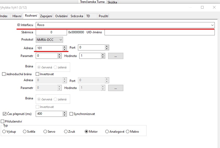

Pozri podľa obrázka či to tam máš takto ako to mám ja.Centrálu používaš akú?

Děkuji za rychlou reakci, centrálu mam kostku od Roca 10764 a používám k tomu GenLi+S88 pro ROCO 10764.

Příjde mi, že ta adresa je celá asi špatně zadaná. Ano jinak RocRail - funkce lokomotiv normálně chodí, zvuk, světla... zapnout napětí na kolejích...
Nakreslil jsem si schema a vložil výhybku a když ji přiřadím adresu jako na ovladači čili dle obrázku, tak se nic neděje...
RocRail napíše v okně řídící jednotka:
13:40:54 timed command
13:40:54 new timed command time=329059 delay=25 tick=329060
13:40:54 switch 2-3 straight
třeba v TrainControlleru se ohlas adresuje 65.1... dle návodu a RocRail má pro stejnou pozici ekvivalent 512.

Příspěvekod model » pát 03 led, 2020 7:11 pm
Děkuji všem za postřehy, odpověď jsem nevědomky našel. K myšlence mě přivedl přivedl uživatel Trixt, který psal v jiném vlákně na téma RocRail
Možná zkus do Adresy napsat 0 a do Portu adresu dekodéru
A ano, to je přesně ono! Píši proto, kdyby to někdo někdy potřeboval a byl v koncích jako já.
