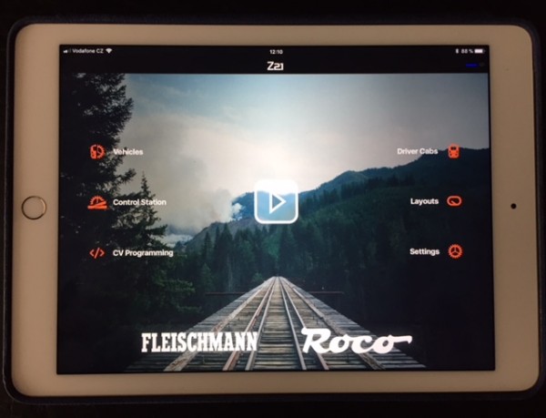

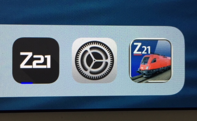

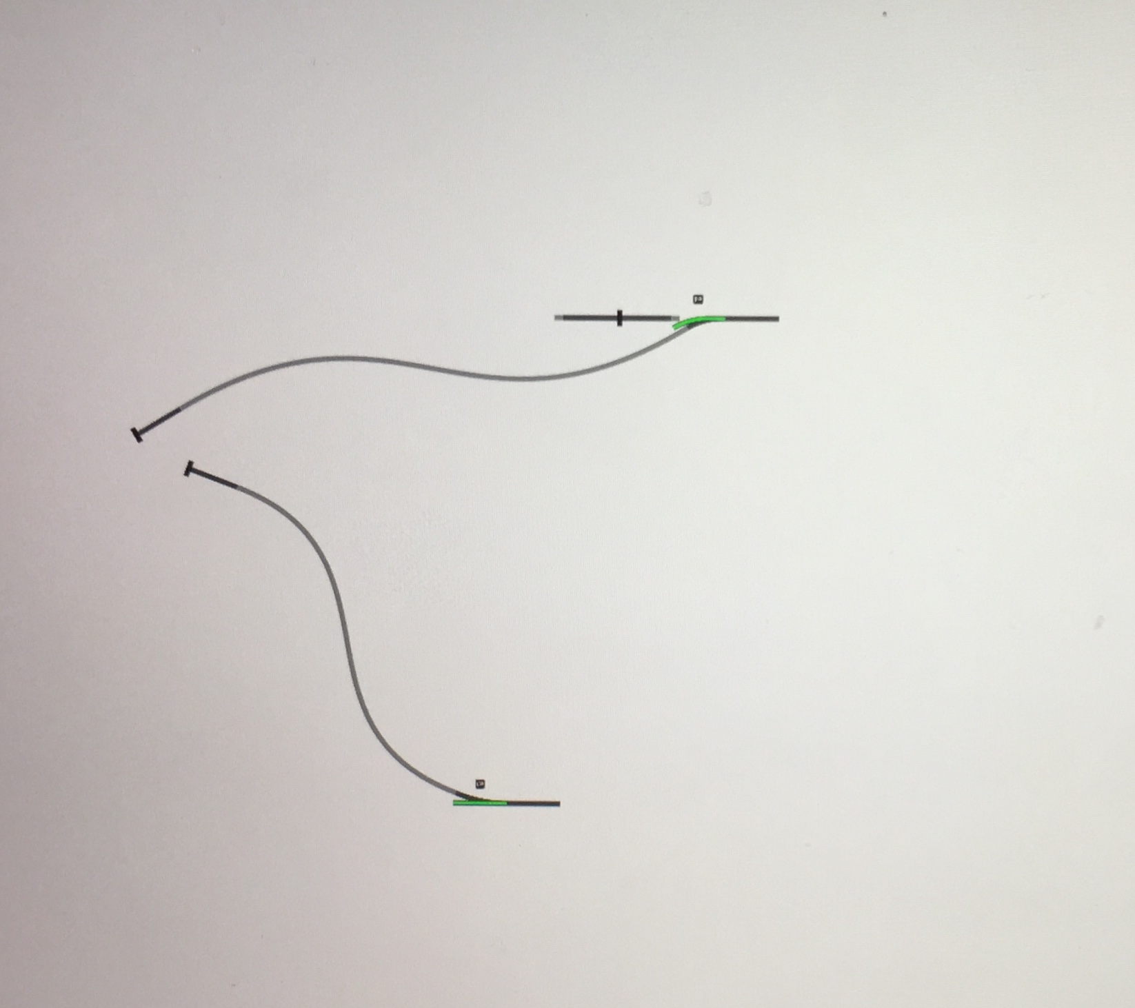

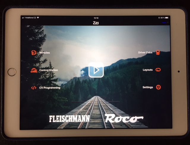

Náhodou jsem narazil na (možná novou) aplikaci Z21 - třeba mne ale vyvedete z omylu a nic nového to není. Bohužel jsem k ní nenašel návod - nevíte někdo kde ho stáhnout? Zejména by mne zajímal způsob vytváření layoutů pro ovládání koljeiště, zdá se, že to bude poskytovat větší možnosti návrhu rozsáhlejšího kolejiště. Viz obrázky úvodní stránky, stránky návrhu kolejiště a ikony kterou se aplikace spouští (původní a nové).
Pokud to někoho bude zajímat, mohu sem dát obrázky dalších stránek.

Co se týká layoutu, ty tmavě šedé prvky (výhybky, rozpojovače, detektory apod.) se umisťují a nastavují podobně jako v předchozí aplikaci, celé se to pak spojuje obyčejným tažením od jednoho prvku ke druhému a aplikace sama vytvoří propojení pomocí světle šedé koleje. Pokud ej potřeba mít v určitém místě pevně danou kolej, dá se použít "tmavě šedá" kolej nebo zatáčka. Celkem se v tom rychle kreslí kolejiště. Pomocí "+" nalevo nahoře se přidávají objekty, pomocí "tužky" se pak editují parametry objektu, pomocí "koše" se odstraňují objekty. Trochu horší je to s otáčením objektu - tady je potřeba jej ťuknutím označit a pak dvěma prsty otáčet. Chce to trochu cviku, ale jde to. V levém horním rohu se kliknutím na ikonku dají objekty "přimagnetovat" k mřížce, případně k úhlu. Hezká je i funkce, kdy chci posunout třeba výhybku, která je už napojená do zbytku kolejí, tak za ní stačí vzít a aplikace rovnou překresluje kolejové spoje.
