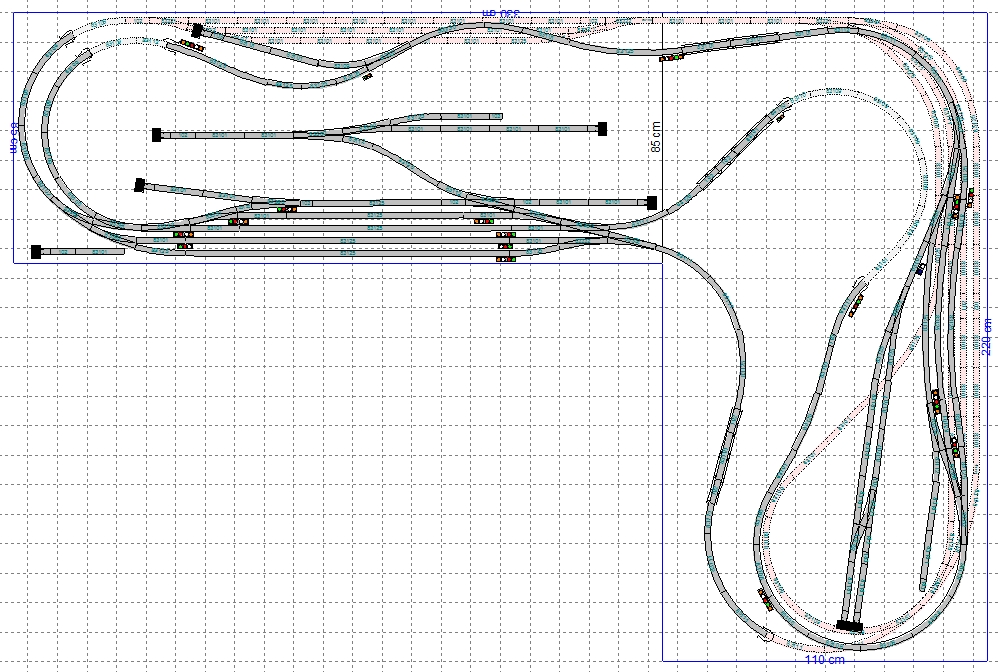

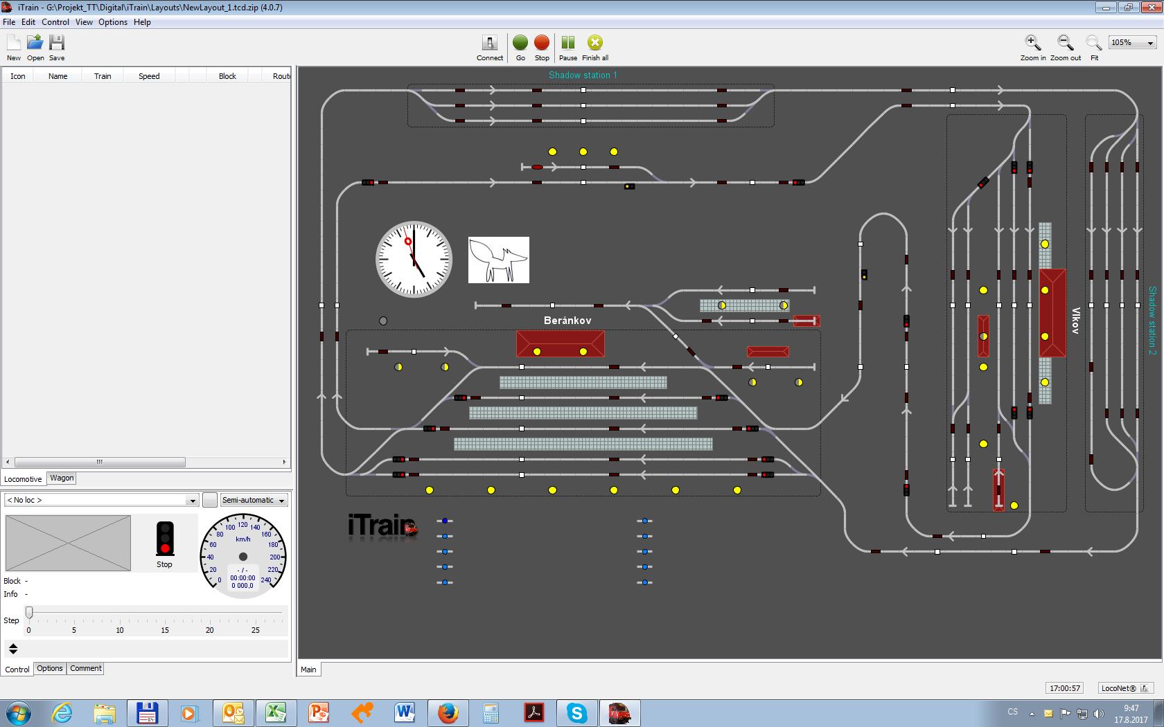

Na přání Honzy nyní konečně mohu uvést příklad, jak by mohl vypadat layout vytvořený editorem v iTrainu. Protože je free verze limitovaná 32 položkami příslušenství, musel jsem si již dopředu koupit licenci (ačkoliv moje kolejiště se stále teprve buduje). Pro srovnání ještě snímek skutečného rozvržení dle WT. Vytvoření trochu učesaného schematu, aby se to dobře vešlo na obrazovku, bez křížení apod. trvalo cca 8 hod (netto), dalších 16 hod pak definice příslušenství a zpětných vazeb. Samozřejmě to ještě nekončí, nejprve se vyzkouší, zda výhybky a ostatní příslušenství "reaguje" na povely z iTrainu, opraví se případné chyby v adresách apod. a pak se teprve nadefinují bloky.

Ten layout kolejiště již je konečná verse layoutu který buduješ?

Ahoj, ano, je to v podstatě finální verze. TC má jistě spoustu možností, pro iTrain jsem se rozhodl spíš pocitově bez nějaké podrobné analýzy. Připadalo mi to uživatelsky přívětivější a modernější. Konkrétní argumenty ale zatím nemám. Mám informace, že vývoj systému stále probíhá, je to tedy živý systém a snad má dobrou perspektivu. Samozřejmě, že systém umožňuje také automatický provoz. Zatím jsem ve fázi poučeného začátečníka, pokud narazím na nějaké zajímavosti nebo limity, dám informaci.

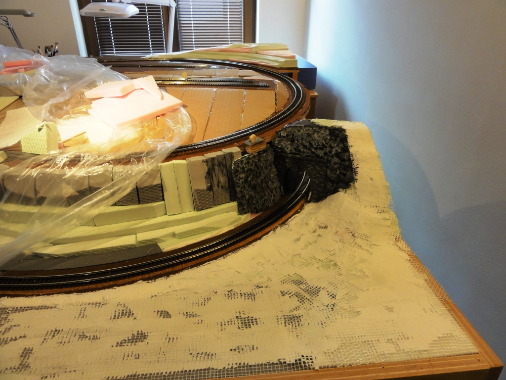

Pokud správně chápu, už jezdíš a staví se krajina. Rád bych někdy ten iTrain viděl v provozu.

K ježdění to má daleko. Zprovoznil jsem to do stavu, kdy chodí všechno příslušenství a zpětné vazby. To znamená, že "se dá jezdit". Ale třeba návěstidla a lampy mám v paticích a ještě nejsou fyzicky na místě. V této fázi jsem vyzkoušel základní funkce iTrainu jak jsem tady psal, jsou definovány bloky, stanice a ostatní věci, které systém potřebuje pro automatiku, jsou naprogramovány adresy. Vyzkoušel jsem se dvěma mašinama automatický provoz (random provoz). Chovalo se to docela pěkně, dokonce Kocour zastavoval přesně před návěstidlem a plynule brzdil, ačkoliv jsem vůbec nenastavoval křivky rychlosti. Diagnostika nehlásí žádné tvrdé chyby, ale to v podstatě znamená, že teď je kolejiště ve stavu, kdy by se teprve mělo pořádně začít programovat :) . No ale protože jsem hrozně natěšený na krajinařinu, tak jsem to stopnul, přikryl igelitem a začal s terénem. Chci se k tomu vrátit, jakmile bude aspoň základ, jinak bych jezdil furt po holých prkýnkách. Stav k datu viz foto.
Jestli jsi četl Tři muži na toulkách od JKJ, tak tam tuším George říká: na kole se buďto jezdí, nebo se opravuje. Oboje najednou nejde, to žádný bicykl nesnese. No a s tím mým kolejištěm to je podobně. Ale snad kolem Vánoc jsem si dal termín, že si taky zase zajezdím. Pokud budeš chtít, rád předvedu...
