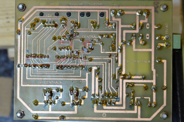

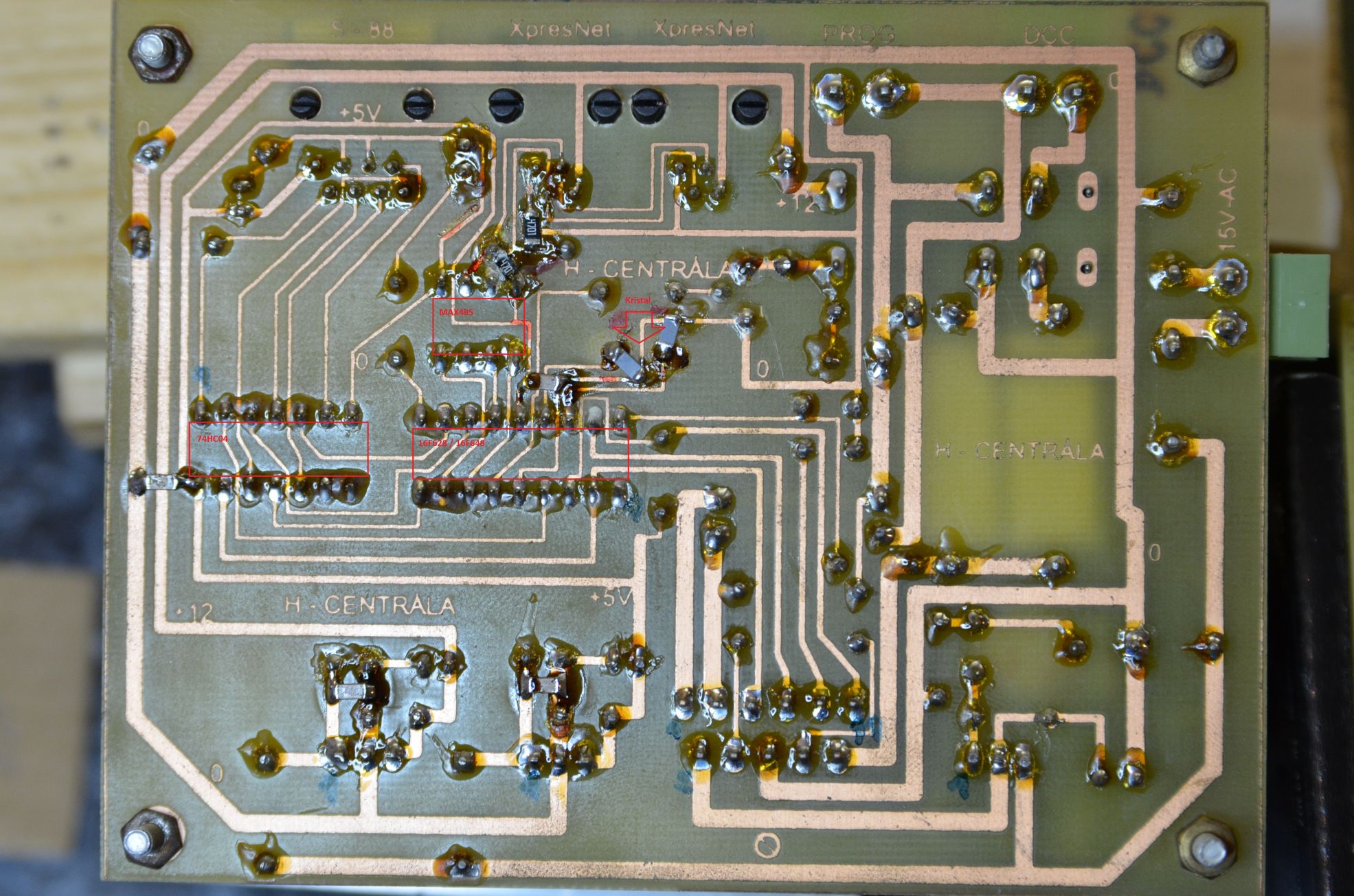

To Houmer: Buď jseš jeden z mála šťastných, co jim H funguje bez problémů a nebo používáš kombinaci, kde se závady neprojevují. Mě H za určitých podmínek taky jede bez problémů, ale když zapojím vše, co potřebuju, tak to začne zlobit a některé ovladače přestanou pacovat úplně. Po úpravách je vše OK.
Dále jsem dostal SZ (makozob), abych poskytl podrobnosti mojich úprav. Nic ve zlém, jsme na DF a pokud se nejedná o soukromé informace, pak vše zveřejním, třeba to pomůže ještě někomu. Do fotky s doplněnými SMD součástama jsem dokreslil pozici nejdůležitějších součástek, pro lepší zorientování. U MAX485 jsou doplněné odpory 4k7, u kristalu kondenzátory 15p, vše ostatní jsou kondenzátory 100n.

Určitě tyto věci dodělejte, protoze jsou to základní obvody, pro zlepšení parametrů výrobku. Cenově jde o pár korun a zlepšení může být markantní. Třeba ty kondíky u krystalu, už jsem klukum z dcckoleji radil ve foru, ať je doplní. Bohužel podle nějakého učitele kam jeden z tvůrců chodil na vejšku to pry není potřeba !?!?! CHYBA.
Určitě poděkujte za předešlej příspěvek s perfektním popisem.
