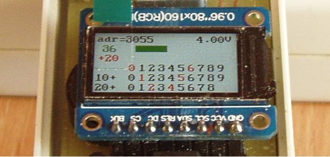

tak jsem si pohral s displejem a snad vyrobil hadam konecnou verzi.
Podarlo se mi to aj dobre odfotit.
nahore je adresa a napeti LiPol baterky
pod tim rychlost 36 aj graficky, smer dopredu, cervene je dozadu
prefix +20 pro volbu F20 - F28 a moznou volbu adresy
funkce F0 - F9
funkce F10 - F19
funkce F20 - F28
zapnute funkce F0, F6, F11,F15, F22 a F24

Příspěvekod fulda » pát 12 srp, 2022 7:48 am
Mojko, není to divné tam nechávat prázdné místo pro F29? Jak jsem tak pozoroval, tak dnes jsou poměrně běžné dekodéry s funkcemi do F32 (Norma popisuje funkce do F68, ale ty nejsou tak běžné u dekodérů)

Příspěvekod zdeno » pát 12 srp, 2022 9:11 am
fulda píše:Mojko, není to divné tam nechávat prázdné místo pro F29? Jak jsem tak pozoroval, tak dnes jsou poměrně běžné dekodéry s funkcemi do F32 (Norma popisuje funkce do F68, ale ty nejsou tak běžné u dekodérů)
Mojko, to je funkce na vynulovani vsech funkci. To pokladam za lepsi vyuziti.
Jinak by mne zajimalo, ako jsou bitovo poskladane v DCC funkce nad F28 ?? Je to dost nove a zatim moc nepouzivane.
Zatim jsem nevidel projekt, ktery by to vyuzival.
Na Loconet Hackers je to popisane pro Loconet (EDh).Ale jen do F32.
EDIT: uz jsem to nasel, vydane 15.05.2022
https://www.nmra.org/sites/default/file ... ormats.pdf
odrazka 425
