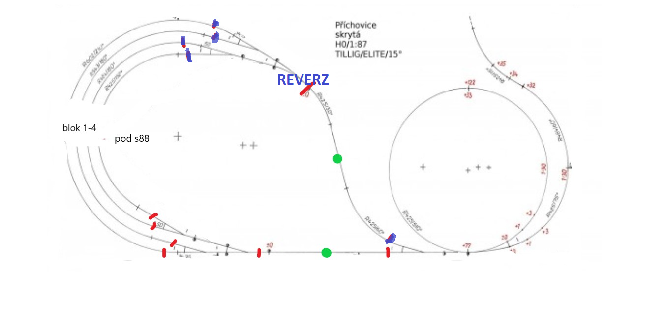

Rosik píše:Návrh řešení:
Rozřezat koleje dle schématu - domaloval jsem řezy fialově. Tyto řezy musí být provedeny na obou kolejnicích.
Tím vzniknou na vjezdu i na výjezdu do bloku detekované úseky ENTER a IN. V opačném směru opačně.
Střední úsek bloku bude sloužit k přepínání polarity, může být bez detekce a bude na něm modul smyčka.
Toto řešení je jednoduché a funkční. Smyčka takto bude fungovat obousměrně - je možné do bloků najet z kterékoliv strany.
Dík, takto mám i připravený řezy kolejnic, akorát se tím zkrátí vlaková délka soupravy. Díky kružnici jsou samozřejmě délky kratší a kratší. V nastavení bloku se tedy musí zapsat skutečná délka pro danou staniční kolej mezi řezy.
Jenom ještě pro upřesnění, když se dotkne loko prvního úseku - začne BBT, vjede do druhého nedetekovaného úseku reverz. smyčky , třetí po najetí úseku(in) zastaví a provede se zároveň reverzace v DCC.
Tohle bych chápal, když vlaková souprava pojede dál, ale když zastaví - byla provedena reverzace smyčky - projede v protisměru na druhou staniční kolej jiná vlak. souprava u které se předpokládá jiná polarizace. Rozjede se původní vlak. souprava, která na první vyhýbce bude ve zkratu.

ondřej001 píše:Tohle bych chápal, když vlaková souprava pojede dál, ale když zastaví - byla provedena reverzace smyčky - projede v protisměru na druhou staniční kolej jiná vlak. souprava u které se předpokládá jiná polarizace. Rozjede se původní vlak. souprava, která na první vyhýbce bude ve zkratu.
Tomu poslednímu odstavci nerozumím. Proč by měl být zkrat na výhybce?

Tak jsem proměřil úseky ve smyčce - prostřední po odečtení vstupního a výstupního úseku.
Krajní 1840mm
nejblíže středu 1100mm

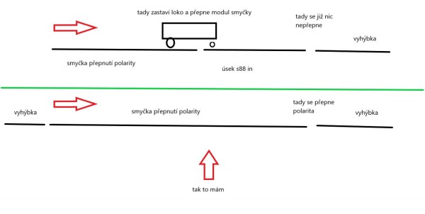

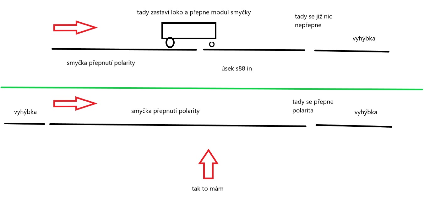

Ted to funguje tak, že při jízdě ven ze smyčky se na posledním dělení u vyhýbky přehodí relé na modulu a jede se.
No a když bude tento poslední úsek na zastavení in - lokomotiva bude přes dělení smyčka/in , nebude už možnost opětovně k přepnutí.
přiložím nákres

Příspěvekod Rosik » sob 30 pro, 2023 8:19 pm
Ale to je v pořádku. Proč by se smyčka měla opět přepínat, když už je přeplá/přepolarizovaná na výjezd? Při dosažení IN se zároveň přepne smyčka a k žádnému zkratu nedojde. Hledáte v tom přílišné složitosti.

Rosik píše:Ale to je v pořádku. Proč by se smyčka měla opět přepínat, když už je přeplá/přepolarizovaná na výjezd? Při dosažení IN se zároveň přepne smyčka a k žádnému zkratu nedojde. Hledáte v tom přílišné složitosti.
Ano, je to situace jednoduché smyčky - 1 kolej + 1 vyhýbka
Ale, když není smyčka jenom průjezdná a jedna kolej?
V každé odstavné koleji ve smyčce je různé přestavění polarity. Někdy se sepne relé při vjezdu, někdy při výjezdu. Do smyčky vjíždějí vlaky v obou směrech a všechny mají jednu kolej na příjezd a tu samou na výjezd - myšleno přes patřičné vyhýbky.
A na to narážim. První stojí a čeká - je v in . Druhý vlak přijíždí z druhého směru a přepne si polaritu - stojí v in. První se opět rozjede a samozřejmě si už nic nepřepne- je již v in. Najede do prvního dcc úseku a ...
