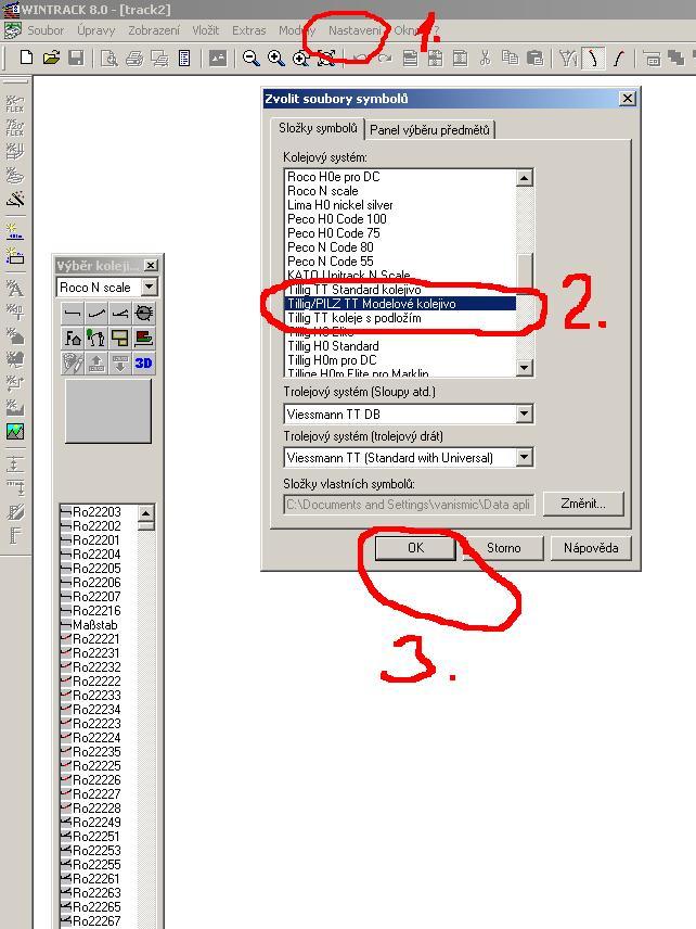

Ahoj, co chceš do něj ještě importovat? Když si rozbalíš výběr kolejiva, tak oboje je tam...
HO, DCC

Stáhnul jsem si ten český 8.0 a mám tam jen Roco, Tillig, Marklin a Trix.

Otázka zda jsi ho nainstaloval správně.Předpokládám, že jedeš HO. Nicméně obsahuje Piko HO A-kolejivo, Peco HO code 100, Peco HO code 75, Lima HO,Fleischmann Modell, Profi atd.
...použil jsem můj obrázek z jiného vlákna...

Dobrý už to jde, já s tím moc neumím stačilo si v nastavení zvolit co potřebuji, ten obrázek mi pomohl, děkuji :) .
