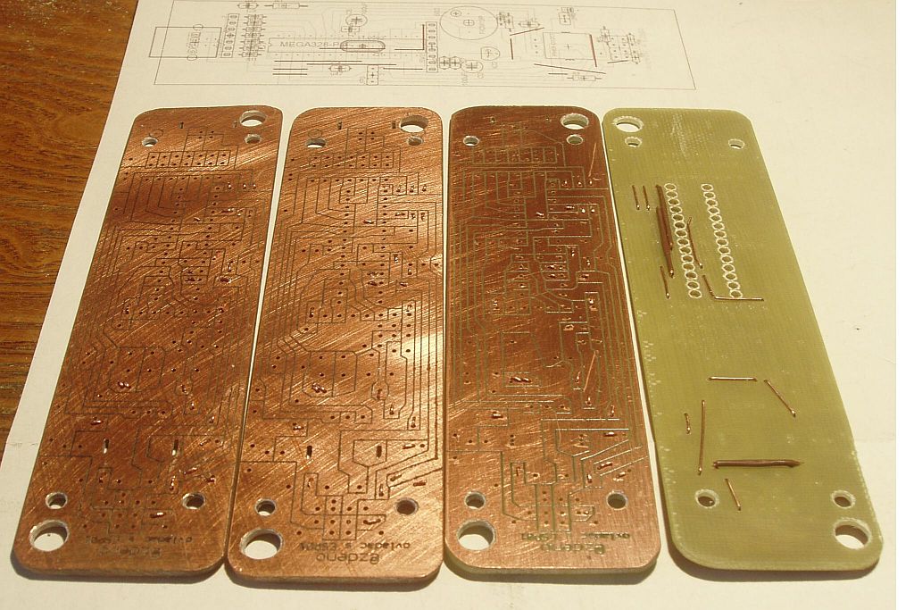

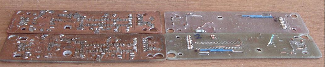

Problem je v tom, ze predelavam hlavne mechaniku, teda menim umisteni soucastek a to vyzaduje zmenu plosaku.
Jinak pouzivam vsude objimky, teda choulostive veci nepajim vubec.
Ukazka 4 plosaku, ktere jdou do kose

Nenavidim "vrabci" hnizda.
Pro mne je opravdu snazsi vyrobit plosny spoj, ktery dokazem vyrobit v ramci jednoho dne.
Dokazem aj paty stupen presnosti, teda 2 spoje mezi piny 2,54mm, ale vyhybam se tomu. Staroba je svinstvo, klepu sa mi ruky. Mam 68 rokov.
ted osazujem 4 plosaky hromadne

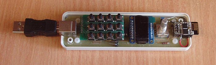

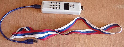

takto si predstavuji kabel na nabijeni a masli okolo krku. Chtelo by to malou horolezeckou sponu nebo spojku na obojek pro psa.
Konektor drzi dobre, nehrozi upadnuti.
anebo druha varianta

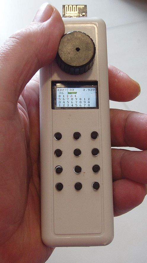

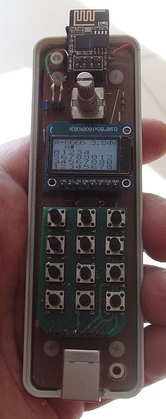

Hezky si hraješ chlapče ;-)
Jen kacířský dotaz k ergonometrii ovladače- neměl bys přehodit display s poťákem?

Příspěvekod zdeno » pon 01 srp, 2022 9:56 am
Zdenek Valter píše:Hezky si hraješ chlapče ;-)
kdo si hraje nezlobi a chlapec uz nejsem 60 roku. :D :D
Ergonometrie je dobra ak pro praváky, tak levaky.

Příspěvekod zdeno » čtv 04 srp, 2022 6:12 am
byl u mne znamy a ten mel pripominku, ze ty pismenka su malicke.
upravil jsem font.

No tohle je ovšem chlapče velmi nevhodný příklad drženi ovládače.
Ten bys měl držet oběma rukama - jednou ovládat potenciometr a druhou tlačítka ne? ;-)

Příspěvekod zdeno » úte 09 srp, 2022 2:47 pm
Zdenek Valter píše:Ten bys měl držet oběma rukama - jednou ovládat potenciometr a druhou tlačítka ne? ;-)
kolko ludi, tolko chuti.
Nemel by si vse posuzovat len podle sebe.
