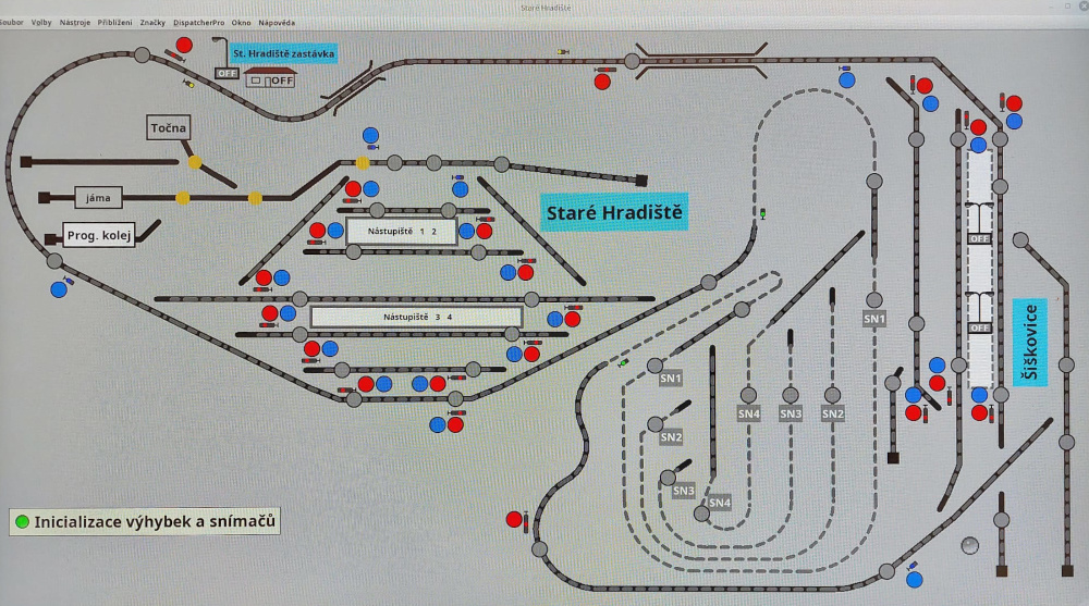

Zkoušel jsem Rocrail a JMRI a nakonec skončil u JMRI a jsem s ním spokojený.
Uznávám, že na začátku je Rocrail intuitivnější na ovládání a uživatel rychleji postupuje vpřed. Ale potom jsou věci, které v Rocrailu prostě nejdou...
Chtěl jsem, aby tvar kolejiště na ovládacím pultu (dotyková obrazovka) odpovídal tvaru kolejiště.
V JMRI mi zejména vyhovuje ovládání návěstidel a možnost přizpůsobit si grafickou podobu ovládacího pultu (tvar kolejí, tlačítka atd.)
Díky návodům od kolegy Sidla se dá s JMRI a jeho "specifiky" seznámit celkem rychle :-)

A s kolejištěm se nepochlubíš? Vypadá zajímavě ;)
