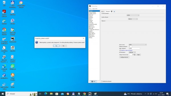

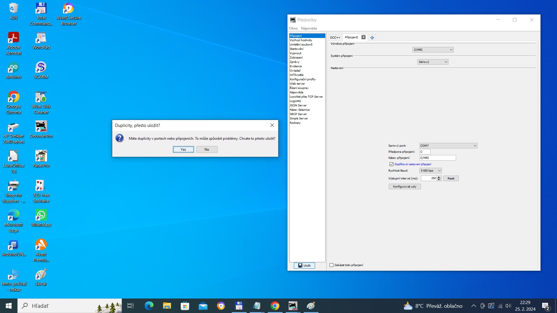

Zdravým Vás , snažím sa podla tohoto videa https://www.youtube.com/watch?v=fHAPXAcW9ZQ pridat servo do JMRI . V koncovej fáze uloženia
mi to vyhodilo tento problém . Kde som urobil chybu ?

Příspěvekod sidlo » pon 26 úno, 2024 5:50 am
Sériový prot pro DCC++ musí být jiný než pro C/MRI.
Při běhu JMRI na portu pro C/MRI nesmí běžet IDE Arduino.

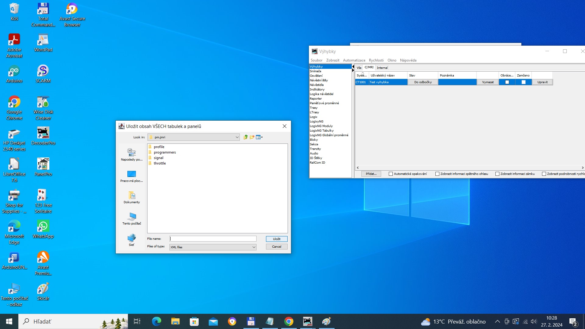

Příspěvekod palo23 » úte 27 úno, 2024 3:55 pm
Vdaka za pokopnutie ďalej ,tento problém vybavený ,výhybka pridaná , servo funguje , prepína priamo a do odbočky , nakoniec to všetko
uložím a pri znovu otvorený zistím že to neuložilo , kde je problém ?

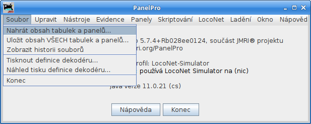

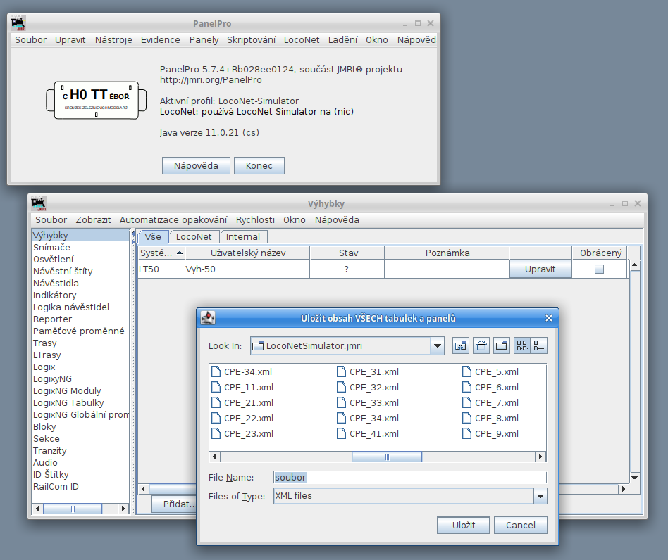

Cokoliv vytvoříme nebo změníme v panelech nebo tabulkách je dobré (nutné) průběžně ukládat do souboru. Všechny použité panely a tabulky se ukládají do jednoho společného souboru XML. Dialog pro ukládání spustíme buď z menu PanelPro ⇒ Soubor ⇒ Uložit obsah VŠECH tabulek a panelů... nebo PanelPro ⇒ Tabulky ⇒ Soubor ⇒ Uložit ⇒ Uložit obsah VŠECH tabulek a panelů...
Otevře se dialog pro ukládání souboru v adresáři Umístění uživatelských souborů, v našem případě pm.jmri. Zadáme název souboru buď bez jakékoliv přípony nebo s příponou .xml.

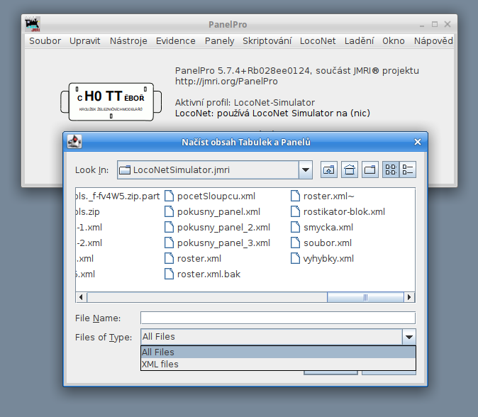

Po novém startu relace otevřeme soubor z menu PanelPro ⇒ Soubor ⇒ Nahrát obsah tabulek a panelů... V seznamu XML souborů vybereme náš soubor s tabulkami (a panely).
Pokud soubor nevidíme, zkusíme vypnout filtr na Fils of Type: All files.

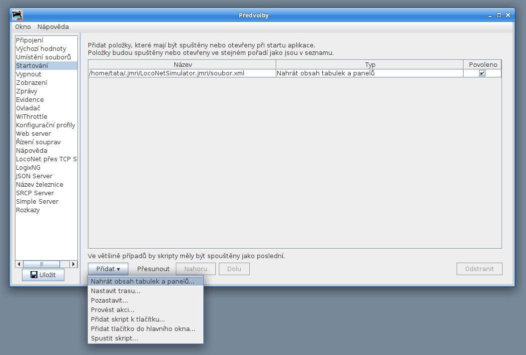

Pokud chceme aby se soubor s tabulkami a panely nahrál hned po startu relace JMRI, uděláme to v PanelPro ⇒ Upravit ⇒ Předvolby... ⇒ Startování ⇒ Přidat ⇒ Nahrát obsah tabulek a panelů... Vybereme XML soubor a dáme Uložit.
Po startu nové relace se XML soubor načte.

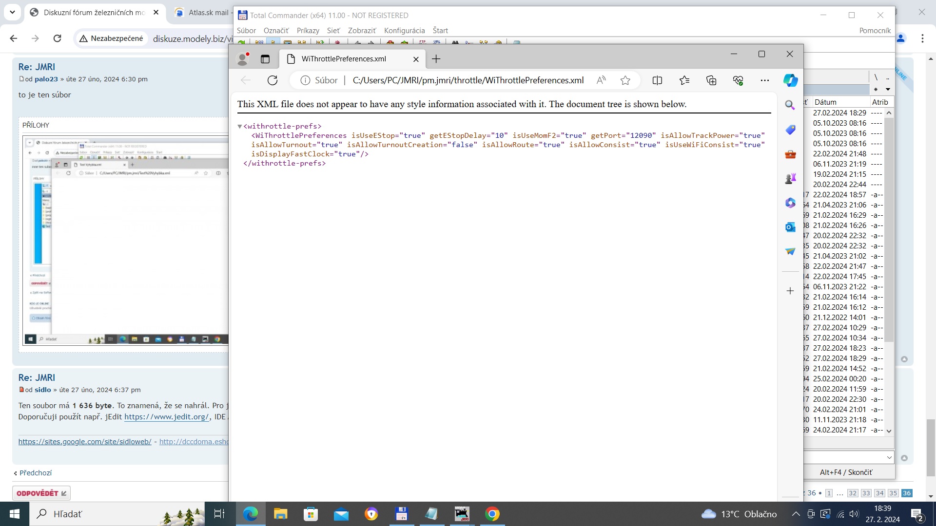

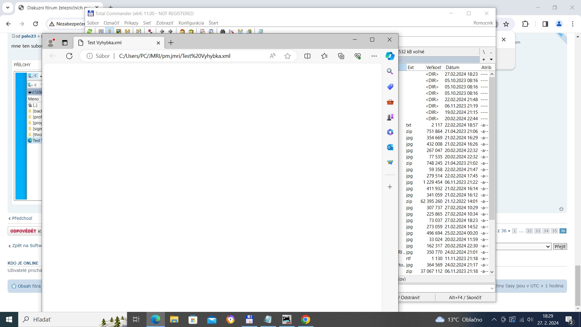

Příspěvekod palo23 » úte 27 úno, 2024 5:28 pm
mne ten subor v podstate nahrá , no je prázdny , nič v nom nieje

Příspěvekod palo23 » úte 27 úno, 2024 5:30 pm
to je ten súbor

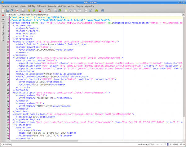

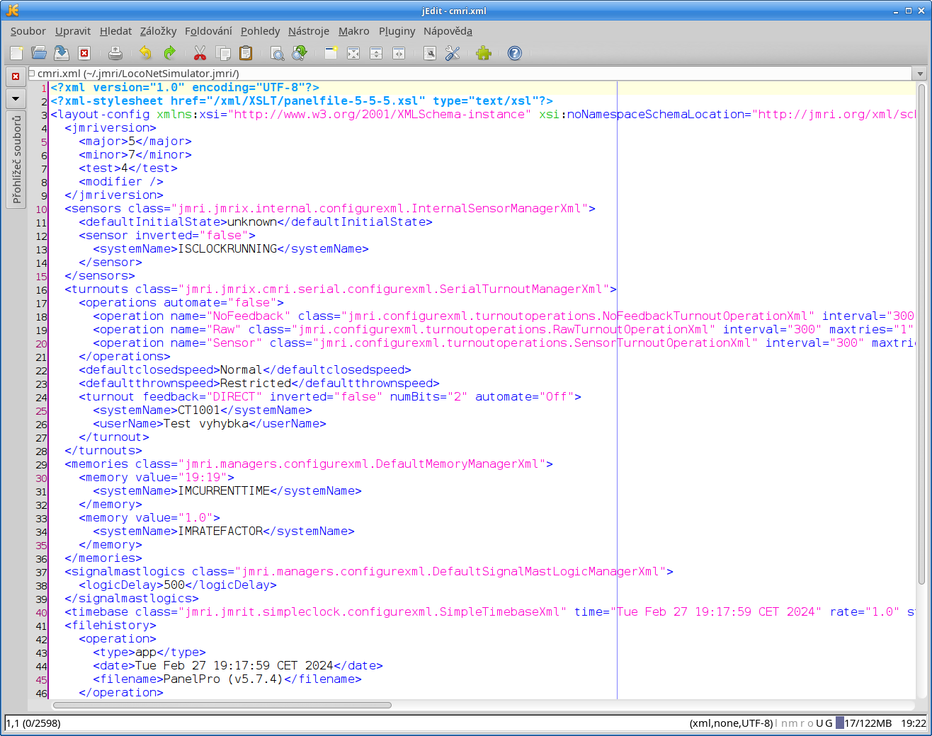

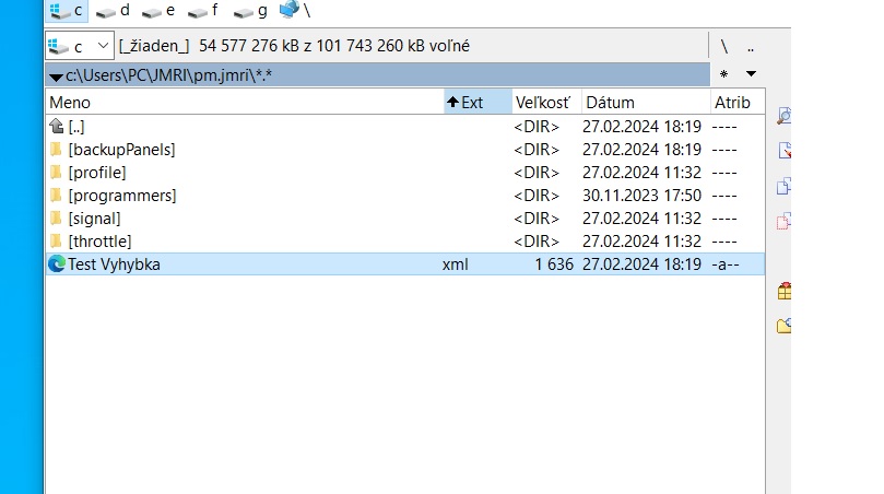

Příspěvekod sidlo » úte 27 úno, 2024 5:37 pm
Ten soubor má 1 636 byte. To znamená, že se nahrál. Pro jeho prohlížení se nesmí použít prohlížeč (např. Edge).
Doporučuji použít např. jEdit https://www.jedit.org/, IDE Arduino nebo Notepad.
Příspěvky: 3897

Příspěvekod palo23 » úte 27 úno, 2024 5:48 pm
ked otvorim niektorí iný , ten ukáže .Ide mi o to , že ked jmri vypnem a znovu zapnem , tak to servo vo výhybkach neny

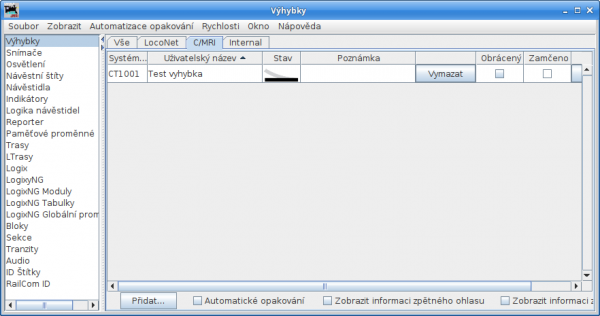

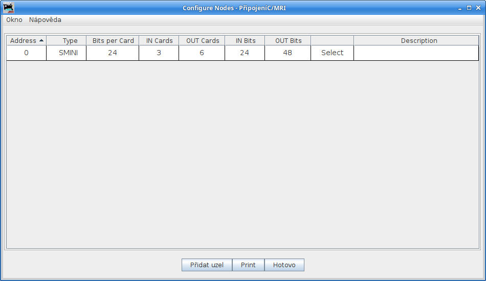

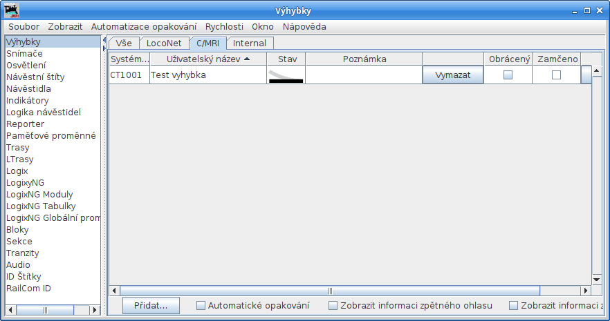

Příspěvekod sidlo » úte 27 úno, 2024 6:30 pm
Vytvořil jsem si připojení C/MRI a nakonfiguroval jsem ho.
Vytvořil jsem výhybku a uložil XML.
Poté jsem soubor s výhybkou 2,5 KiB zkontroloval:
Normálně mi to funguje.
Příspěvky: 3897
