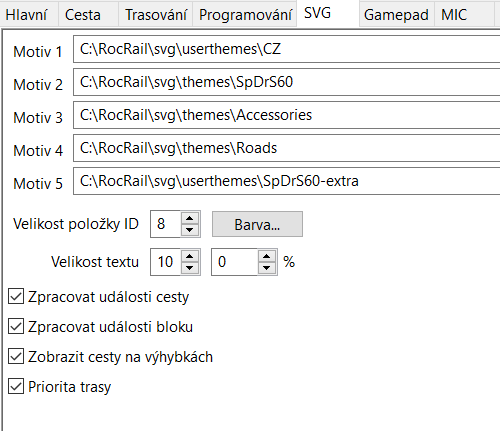

workous píše:Zdravím, asi něco dělám blbě přidal jsem složku CZ do (C:\RocRail\svg\userthemes\CZ) a nezobrazují se mi CZ návěstidla kde dělám chybu? Dík za radu Zdeněk.
Je potřeba si důkladně přečíst návod. Je to tam vše pěkně popsáno.
No máš asi pravdu četl jsem to a dělal asi 10 * a pořád nic :) pořád se mi zobrazuji pouze původní návěstidla
Re: RocRail
Příspěvekod Ivan » pát 24 čer, 2022 6:13 pm
nemám sice RocRail, ale obdobný problém s načítáním uživatelských dat jsem řešil jednou v jiném programu (nějaký CAD). Problém byl v právech na win10, kdy uživatlská data byla na systémovém disku C. Práva se mi nepovedlo vyřešit, ovšem co pomohlo, bylo přesunutí komplet programu (můžeš zkusit však jen uživatelských dat) na disk D. Jiný program jsem měl tenkrát taky normálě na C: a tam bylo vše OK.
Je samozřejmě možné, že problém je jiného rázu, ale za pokus zas tak moc času nedáš ;).
Příspěvky: 2424
Re: RocRail
Příspěvekod workous » pát 24 čer, 2022 6:57 pm
Děkuji Ivane za tip, ale to už jsem zkoušel celou dobu mi Rocrail běžel uložen v dokumentech.....po laboratorkách s návěstidly jsem udělal instalaci na C:/ a výsledek je stejný at beru SVG jak z C nebo z původního adresáře je to přeci jedno odkud to beru stačí přeci zadat cestu....pokud kliknu je jednotlivé soubory návěstidla se klasicky zobrazí,ale v Roc se mi neukazují.
P.s. ale nejsem PC specialista, takže je vše možné :D
Re: RocRail
Příspěvekod workous » pát 24 čer, 2022 8:19 pm
Stáhnul jsem si aktuální verzi (Rocrail-Windows-WIN64.zip 24062022 04:59 25.7)a vypadá to, že je vše ok.

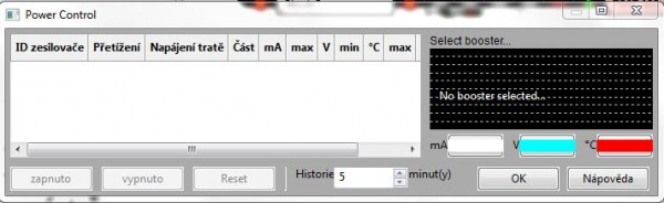

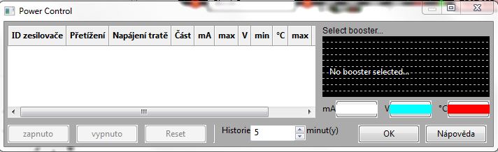

Příspěvekod ohruska » úte 13 zář, 2022 7:33 am
Dobrý den.
Neřešil někdo prosím zobrazení spotřeby pomocí "POWER CONTROL", pro řízení arduinem "dccpp".
Zatím netuším vůbec jak to zprovoznit.
Děkuji za navedení...
Ota
