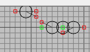

Sidlo: mám dotaz. Kladu výhybky a než abych s nima krkolomě točil tak je dám k sobě koncema jak je chci a ony se chytnou většinou jak chci. Když dám zarovnat do mřížky, tak se mi to celý nějako zbortí a jedna výbybka mi udělala patvar a už to nejsem schopnej vrátit a znova a znova....ta výhybka se musí nějak zafiksovat jako třeba funkcí "uložit velikost jako výchozí " je to ono? Ne, tak není....sakryš, výhybky se mi pokroutily do patvarů.
Lze vůbec výhybky napojovat přímo na sebe nebo se musí vkládat koleje....kotvící body a propojit?
dále kolej mi některá kolej nejde srovnat aby něbyla zubatá, je to normální? Asi ano.

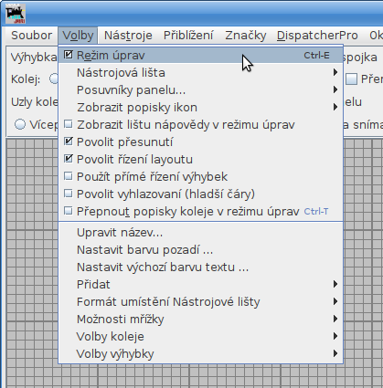

JaroHo píše:Když dám zarovnat do mřížky, tak se mi to celý nějako zbortí a jedna výbybka mi udělala patvar a už to nejsem schopnej vrátit a znova a znova
Těm automatickým editacím je lepší se vyhnout, když přesně nevíš co dělají. Já používám pouze Posunout výběr.
JaroHo píše:ta výhybka se musí nějak zafiksovat
Segmenty kolejí a výhybek se zafiksují až v momentě, kdy se zakáže editace. Jinak jsou stále přesouvatelné.

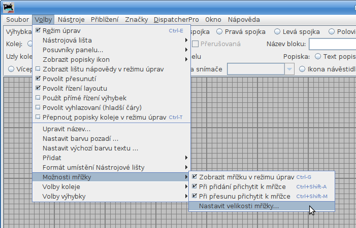

JaroHo píše:dále kolej mi některá kolej nejde srovnat aby něbyla zubatá, je to normální?
Zapni si přichytávání do mřížky při přidání a přesouvání.

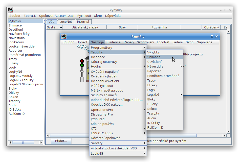

JaroHo píše:Dále nevím kde vyvolat tabulku bloků, snímačů, výhybek..
Menu Nástroje ⇒ Tabulky
Postupně vyplňuj Snímače, Výhybky a Bloky

ale ještě něco dělám blbě, Po nejakých krocích mi nejde hýbat s kolejí..musim to vypnout a zapnout
tak jsem nastavil vždy chytit k mřížce a nemusim řešit rovinnost, ale viz obrázek, chci k sobě čapnout horní dvě výhybky a když levouhorní přiblížím správným koncem na tu nižší tak se mi to napojí špatně....musim tam vkládat kolej? ostatní výhybky jde pochytat do sebe...už jsem na to přišel-napojil jsem koleje k výhybce a neobsazeným koncem výhybku přišoupnul k druhé a chytla se správně za neobsazený konec :mrgreen:

Příspěvekod sidlo » úte 05 pro, 2023 2:56 pm
Dělám to stejně. Přidám krátký úsek koleje.
