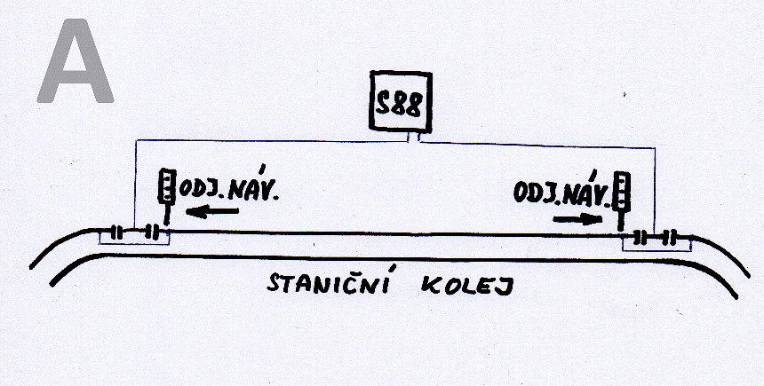

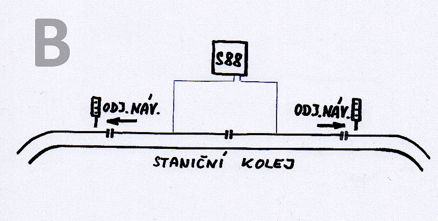

Ahoj všem.Prosím o radu.
Stavím kolejiště a potřebuji rozřezat koleje, vytvořit izolované úseky a natahat dráty. Vytvořil jsem si nějakou vlastní představu, ale nevím, jestli je reálná, protože zatím toho nevím o fungování programu RocRail příliš mnoho.
Mám propojený mini počítač s dotykovou obrazovkou a Win7, Roco černou kostkou s Multimouse a moduly zpětného hlášení S88. Mám nainstalovaný RocRail, dokážu přehazovat z dotykové obrazovky výhybky a snad i přestavovat návěstidla. Nechci používat žádný automatický provoz, chci pomocí počítače přehazovat výhybky a jezdit ručně s Multimouse podle postavených návěstidel ! To je to, co mě baví. Pomocí modulů zpětného hlášení chci "shazovat" návěstidla na stůj po projetí lokomotivy (čela vlaku) za návěstidlo.
Moje myšlenka je tedy taková, že bych vytvořil vždy pouze krátký izolovaný úsek za každým návěstidlem o délce max 10cm, tak jak je naznačeno na obrázku "A" níže.
Nevím ale několik věcí :
Bude na takto krátkých izolovaných úsecích vybaveno správně obsazení a "sepne" projíždějící vlak senzor v programu RocRail ?
Půjde vytvořit závislost pomocí Action v bloku nebo jinak, aby se po vybavení senzoru přepnulo přilehlé návěstidlo na stůj ?
Lze nastavit aktivaci senzoru směrově závisle ? ( tedy pokud by vlak přijel z jedné strany, senzor se vybaví , ale při příjezdu z opačné strany bude vybavení ignorováno ?
Pokud by nešlo použít takto krátké izolované úseky ( třeba kvůli větší délce vozidel) - v nějakém návodu k RocRail jsem četl, že snad při použití vozidla delšího, než izolovaný úsek, nedojde kvůli propojení přes vodivě svázané podvozky se sousedícím úskem trati k vybavení senzoru (?), bylo by řešením toto ? ( viz obrázek "B") :
Tady by ale musel program umožňovat vytvořit "akci" (shození návěstidla na stůj), po opuštění izolovaného úseku končícího u odjezdového návěstidla. Je to možné v programu nastavit ?
Na obrázcích jsem načrtl situaci na staniční koleji. Potřeboval bych ale shazovat na stůj i návěstidla na širé trati. Proto by se mně zdálo lepší řešení z obrázku "A" (tedy krátký izolovaný "snímací" úseka za jakýmkoliv návěstidlem - např. vjezdovým). Ale nevím, jestli logika programu a krátké izolované úseky něco takového vůbec umožní.
Zasekl jsem se na těchto nejasnostech a nemůžu pokračovat ve stavbě kolejí :oops:
Poradí mi prosím někdo ?

Příspěvekod Rosik » čtv 27 led, 2022 4:59 pm
Pokud nebudete používat automatický provoz, ale jen to shazování na stůj, pak je to takto OK.

Příspěvekod rchlumecky » čtv 27 led, 2022 5:15 pm
Sice to asi fungovat bude, ale nevidím jediný důvod proč neudělat isolovanej a detekovanej celej úsek až k další stanici (výhybce, nádraží) apod. Co když Ti pojede vlak z druhý strany ? Tak by Ti návěstidlo neshodil, že ?
Na "projetí" se používají infra čidla nebo nájezdové kontakty.
Určitě bych udělal detekci úseků dle nějakého rozumného návrhu bloků - mysli do budoucna ! Radši teď udělej něco navíc, vyplatí se Ti to za chvíli :-)

Příspěvekod Aleson » čtv 27 led, 2022 5:41 pm
Děkuji za rychlé odpovědi.
Možná to bude trochu podivnost, ale z nějakých složitěji vysvětlitelných důvodů jsem se rozhodl použít na kolejišti kolejivo Roco Geoline (kde jsou přestavníky připojeny ke kolejím ve výhybkách). Jak mi bylo vysvětleno, každým přestavníkem (zřejmě jeho dekodérem) i v klidovém stavu protéká malý proud, který by ale stačil na trvalé vybavení S88. Musel bych tedy vytvářet izolované úseky mimo všechny výhybky a každou z nich samostatně napájet. To by asi o dost zvýšilo počet úseků ( další snímače, další dráty ....) Při jízdě ze staniční koleje ( nebo průjezdu touto kolejí) směrem k návěstidlu postavenému na volno by došlo k jeho shození na stůj po přejetí izolovaného úseku za tímto návěstidlem. Při jízdě opačným směrem (tedy od zhlaví tomuto návěstidlu "do zad"), by sice vlak napřed projel ten izolovaný úsek a pak teprve minul návěstidlo, ale (aspoň doufám) by na takovém návěstidle neměl co shazovat, protože by nemohlo být v protisměru jízdy vlaku na volno .... Říkám to dobře, nebo jsem něco nedomyslel ? Možná jsem tu "jízdu z druhé strany" špatně pochopil ?

Příspěvekod rchlumecky » čtv 27 led, 2022 7:11 pm
Geoline křehne po pár letech a láme se (mám stovky ks a všechny začínají být skoro na nic)
Nenapájel bych dekodéry a přestavníky z DC kolejového rozvodu.
Při jízdě opačným směrem by se tohle návěstidlo mělo přece shodit už v tu chvíli, kdy vjede vlak na "úsek", kde se již nelze vyhnout. Takže to zase odpovídá tomu "správnému" detekování celé koleje až k dalšímu nádraží (výhybce, úseku).
Tak sem dej plánek a pár zkušenějších lidí (než já) Ti určitě navrhne rozdělení na úseky. (v podstatě celé kolejiště jsou jednotlivé izolované úseky)
