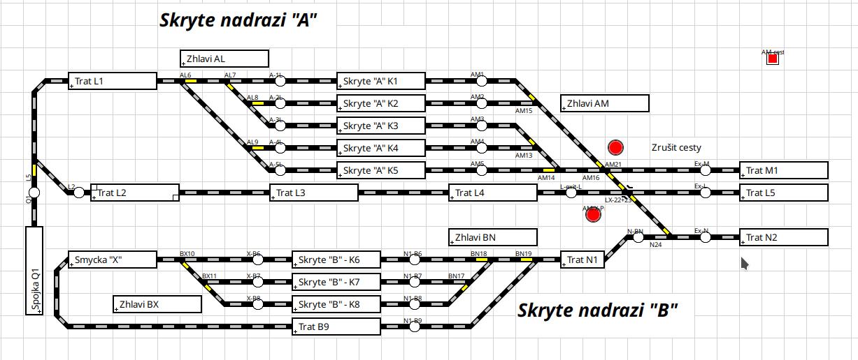

Jinak: moje nadrazicko je takoveto:
(nektere cervene tlacitka pujdou pryc, ted jsou ta videt kvuli testovani - zbude jen jedno, na zruseni cest)
5x stanicni kolej krat 3x vyjezd plus 1x trat "L" x 2 vyjezdy. Kombinace prave zhlavi > trat "L" se bude vyuzivat minimalne, ale nevylucuji. Nadrazi se bude opoustet primarne trati "M" (spravna kolej dvojkolejky), nebo "L" (lokalka). Dokazal jsem to odkud-kam "zprevodovat" pomoci promennych tak, ze nemam pri M = <pocet-stanicnich-koleji>, N = <pocet-vyjezdu> celkem M*N pravidel a cest, ale jenom (M+N) cest, 2 promenne (vyber stanicni koleje, vyber vyjezdu) a nejake pomocne veci. Ale ve vysledku si nejsem jisty jestli by nebylo lepsi to M * N ...
- Netrval jsem na tom, ze opetovny stisk "Outputu" jej vypne: pak jde Outputum prisoudit Group ID, a chovaji se jako radio-buttony (tzn. stisknuti jednoho nejprve vypne vsechny ostatni ve skupine, vc. nasledku a akci). Cele zhlavi se resetuje tlacitkem "Vymazat cesty"
- Aby to vypadalo stejne, dodal jsem nove SVG pro Output - okopiroval jsem SVG "Route" pod spravnymi jmeny. Pomoci "SVG" jde volit obrazek, a muze byt ruzny v zavislosti na obsazeni a postavene ceste
Kdybych prisel na to, jak mam priradit v ramci action listu Outputu konkretni hodnotu do promenne, aniz bych na to prirazeni musel zavadet zvlastni akci, tak by se to notne zjednodusilo :)
