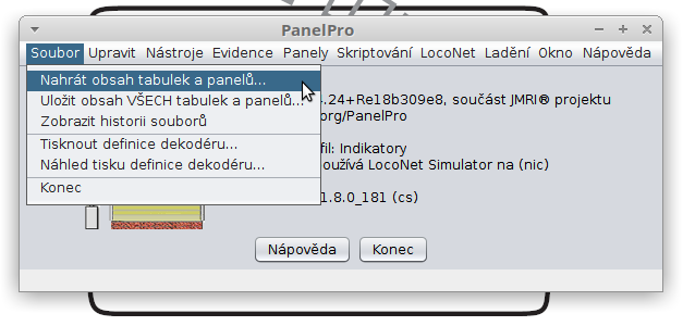

V JMRI 4.24 PanelPro došlo k přeuspořádání položek menu. Především začátečníci by se měli v nabídkách lépe orientoval.
Z menu Panely byly vyjmuty položky pro práci se skripty. Ty byly přesunuty do vlastní nabídky Skriptování.
Ukládání a načítání panelů bylo přesunuto do nabídky Soubor, kam podle konvencí logicky patří.
Dále je lépe ošetřeno skrývání a vymazání Panelu. To bylo, zvláště pro začátečníky, matoucí. V nabídce Panely přibyla položka Vymazat panel..., která činí správu panelů jednodušší.

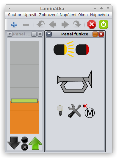

V ovladači JMRI je možné místo názvů funkcí použít ikony funkcí. Od verze JMRI 4.24 mohou být tyto ikony ve formátu SVG. To znamená, že každou ikonu lze libovolně zvětšovat/zmenšovat bez ztráty kvality vykreslení ikony. Navíc každá ikona může mít svoje vlastní zvětšení/zmenšení. Je vhodné si pro častěji používané funkce udělat větší ikony. Ikony jsou ve verzi zapnuto a vypnuto. U každého tlačítka dále nastavujeme zdali se bude přepínat (např. světla) nebo bude pouze momentové (např. houkačka).
Hotové ikony jsou uloženy v adresáři program:resources/icons/functionicons/svg/. Uživatel adresář hledat nemusí. V okně editace štítků je u každé pozice ikony místní nabídka, která vede přímo do adresáře ikon funkčních tlačítek. Samozřejmě že každý uživatel si může vytvořit vlastní sadu ikon SVG a tu používat.

Příspěvekod zdeno » ned 18 črc, 2021 7:24 am
sidlo píše: Samozřejmě že každý uživatel si může vytvořit vlastní sadu ikon SVG a tu používat.
tak toto je zajimave, protoze v soucasnosti bojujem s ovladani portaloveho jerabu, kde jsou 3 funkce promenne a 1 pevna.
Jedna se o to, ze uzivatel si myli jednotlive funkce a toto je dobre na to, ze muze ikonou zobrazovat pojezd portalu, voziku a lana.

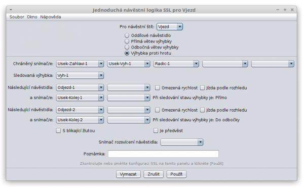

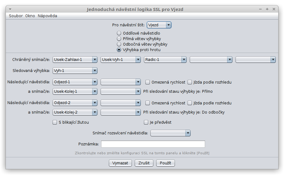

Vedle toho existuje druhý systém SSL – Jednoduchá návěstní logika. Jeho název je velmi zavádějící. Spíše by se měl jmenovat Primitivní návěstní logika. Jeho použití totiž degraduje schopnosti JMRI na úroveň systémů, které zvládají návěstit pouze 4 návěsti. A ani nasazení SSL není jednodušší než nasazení SML. Místo návěstidel se používají návěstní štíty a musí se definovat pravidla kdy a co má na nich svítit. Z těchto důvodů použití SSL nikomu nedoporučuji a místo toho dávám přednost SML.
Největší nevýhodou SSL je to, že není spravováno v tabulkách, jako jiné objekty, ale má vlastní okno. V minulých verzích nebylo možné SSL vymazat a tedy bylo součástí panelů navždy, a to i v případech kdy bylo zadáno pouze omylem. Od verze JMRI 4.24 je v okně SSL tlačítko Vymazat, což umožňuje uživatelsky vymazat omylem vytvořené objekty SSL.

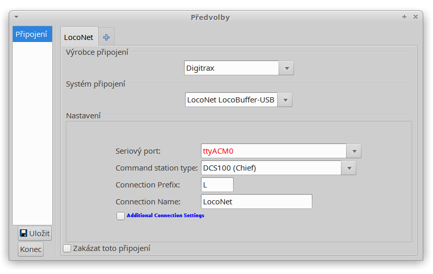

Příspěvekod sidlo » ned 25 črc, 2021 7:34 am
DR5000 je mezi podporovanými centrálami, viz https://www.jmri.org/help/en/html/hardware/digirails/index.shtml.
Připojuje se pomocí protokolu LocoNet. Fyzicky je možné připojení přes LAN nebo USB. Problémy DR5000 s LAN tu na fóru byly někde zmíněny. Centrála se po nějaké době provozu začne zpomalovat.
Používám připojení přes USB a je velmi spolehlivé. Parametry nastavení, viz odkaz:
  • Výrobce připojení: Digitrax
  • Systém připojení: LocoNet LocoBuffer-USB
  • Seriový Port: použitý USB port
  • Command station type: DSC100 (Chief)
