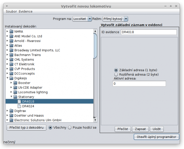

DR4018 & DecoderPro
Příspěvekod sidlo » čtv 25 bře, 2021 6:59 pm
JMRI DecoderPro umí programovat DR4018. Tento dekodér jsem neměl nikdy k dispozici, tak to nemám prakticky vyzkoušené.
Příspěvky: 3897

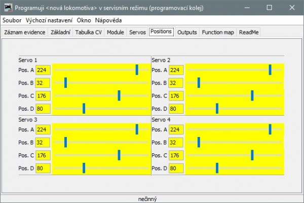

mám i DR4024 na serva, chci se zkusit poprat s malou točnou (10 cm) pro koncové nádraží, spíš otáčírnou, uhnal jsem i 270` servo k tomu
jak/čím na DT500 zvolím ty další polohy ?
další práce na testování, ale aspoň to v JMRI je

Příspěvekod sidlo » čtv 25 bře, 2021 8:32 pm
To je otázka spíše na znalce DR4024. Je to přibližně takto. DR4024 může obsadit až 8 po sobě jdoucích DCC adres. Nastavením bitů v CV141 -- CV148 se určí které servo + poloha + relé bude reagovat na kterou adresu ve stavu zapnuto/vypnuto. V Preset 0 každé servo reaguje jen na jednu DCC adresu a podle stavu zapnuto/vypnuto se přestaví do polohy A nebo B. Nastavením bitů výše zmíněných CV může servo reagovat až na 4 DCC adresy a jejich stavy. Proto jsou tam ještě pozice C a D. Tak např. adresa 1 může přepínat mezi polohou A a B a adresa 2 může přepínat mezi polohou C a D. Ten dekodér nemám a nemám to vyzkoušené.
Příspěvky: 3897
Re: JMRI
Příspěvekod rostikator » pát 26 bře, 2021 7:18 pm
todle je v JMRI DecoderPro pěkně udělané, to nevypadá na DGKJ práci

Příspěvekod sidlo » pát 26 bře, 2021 8:10 pm
Např. Digitrax nastavuje svoje centrály pomocí příkazů LocoNet. Proto mají tyto centrály podporu v JMRI.
DR5000 používá pro nastavení centrály uzavřený proprietální protokol Dr Command®. Podporu nečekám.
S připojením centrály k PC nemusíš čekat. Začni DecoderPro® a databází lokomotiv.
Příspěvky: 3897
