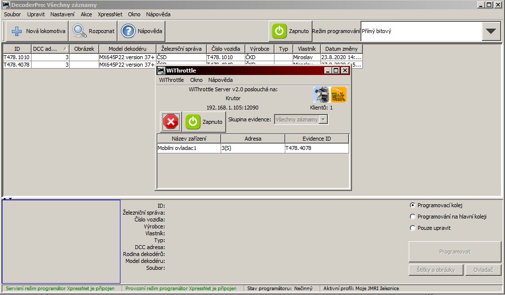

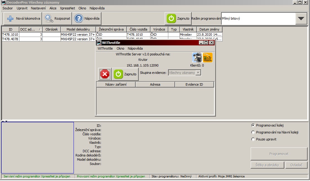

Dobré ráno. Za vydatného přispění kolegy Petra Šídla, jsem naučil spolupracovat mobilní telefon, JMRI, NanoX přes wifi. Komunikace probíhá přes domácí router, který do celého bytu rozvádí internet.
Níže dám jednoduchý obrázkový návod:

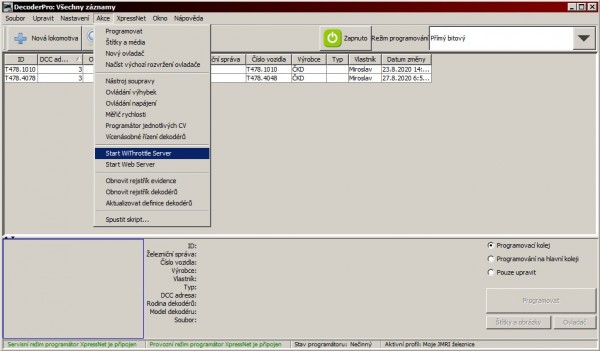

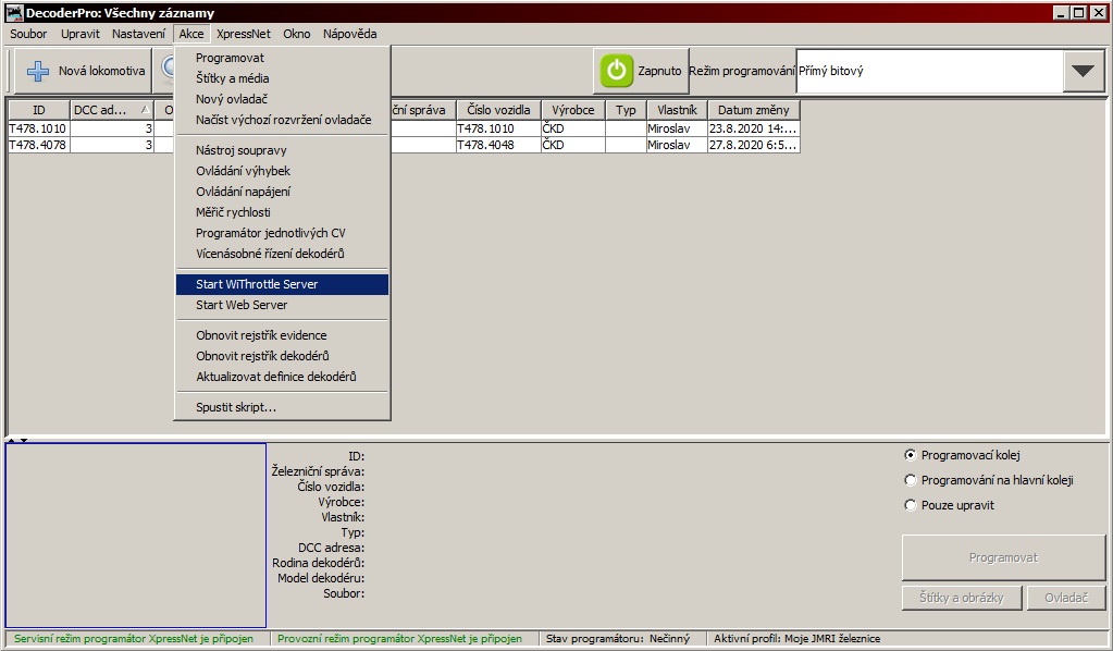

1) Je nutné spustit WiThrottle server, volbou z obrázku.

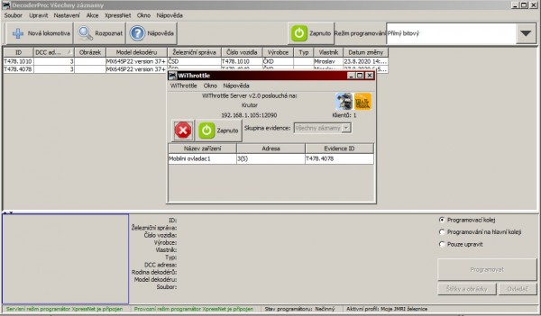

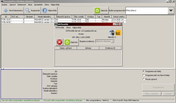

2)Takto vypadá spuštěný server. Povšimněte si čísla IP adresy a portu
3)Zde již pohled na WiThrotle s přihlášeným ovladačem.

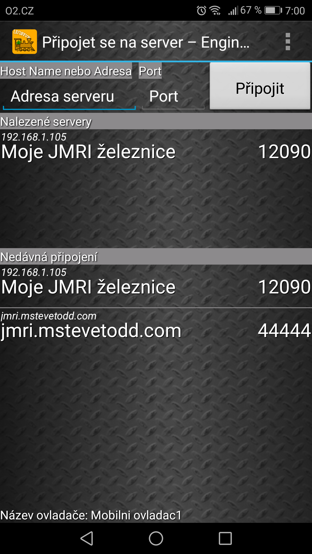

Příspěvekod Čouda » čtv 27 srp, 2020 5:22 am

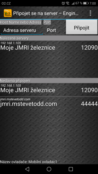

4) Pohled na přihlašovací obrazovku do programu Engine Driver. Tento program je volně ke stažení na GooglePlay. Zde máme možnost připojení k již vyhledané síti nebo parametry zadáme ručně.
Smyslem těchto příspěvků je ukázat, že i s NanoX a Jmri za pár šlupek jsme schopni dosáhnout výsledků, jako s placeným profi vercajkem. Je na každém, co si kdo zvolí.

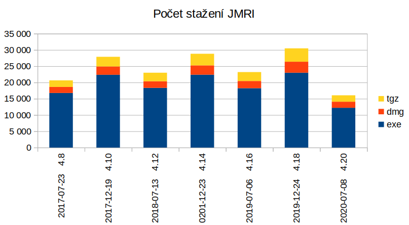

Nedávno tu byl učiněn pokus o porovnání počtu uživatelů jednotlivých systémů podle počtu uživatelů v příslušném fóru http://diskuze.modely.biz/viewtopic.php?f=26&t=10666&p=238232#p238230.
Repozitář github poskytuje statistiky stažení jednotlivých verzí JMRI. To se vydává dvakrát ročně. Na začátku letních prázdnin a na začátku Vánočního volna. Poslední produkční Vánoční verze přesáhla 30.000 stažení.
Příspěvky: 3897
Re: JMRI
Příspěvekod Trixt » úte 10 lis, 2020 6:57 pm
No jo, on počet stažení, na rozdíl od počtu uživatelů, vůbec o ničem nesvědčí. Všichni, co chceme využívat nějaký software pro řízení kolejiště, si JMRI stáhneme, stejně tak jako například RocRail nebo demoverzi TC apod. To ale neznamená, že ten konkrétní program daný uživatel opravdu pro řízení kolejiště používá. Vypovídací hodnota toho grafu je spíše o tom, jakému typu instalace uživatelé dávají přednost.
Trixt
Příspěvky: 1353
Re: JMRI
Příspěvekod sidlo » úte 10 lis, 2020 7:32 pm
Vypovídací hodnota toho grafu je, že trend je rostoucí :D
Příspěvky: 3897
Re: JMRI
Příspěvekod Trixt » úte 10 lis, 2020 7:46 pm
Ano, s tím souhlasím, stále více železničních modelářů opouští analog a stále více modelářů uvažuje o řízení kolejiště pomocí nějakého programu. Ten rostoucí trend bude pravděpodobně pozorovatelný i u ostatních programů. ;)

sidlo píše:Vypovídací hodnota toho grafu je, že trend je rostoucí :D
Já tam vidím, že je vždy vyšší zájem v druhé polovině roku způsobené startem modelářské sezóny.
Rostoucí trend jde vypozorovat jedině u verze programu :D
