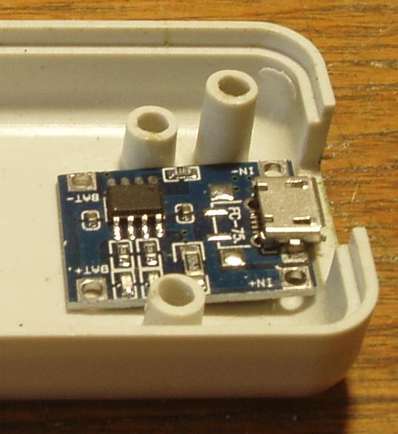

Příspěvekod zdeno » sob 10 zář, 2022 6:18 am
konecne mam doma obvody nabijeni LiPol a spinany zdroj na 3,3V, doporucene Fuldou.
Ted musim popremyslet, ako to vsechno spojit, aby se mi to nehadalo.
Mam jednu LiPol navyse, tak se budem bavit.
zdeno
Příspěvky: 3214
Re: at+ ESP01
Příspěvekod zdeno » sob 10 zář, 2022 8:04 am
zase mam stesti, obvod nabijeni LiPol se vejde presne mezi koliky v krabicke :D :D
dost mne mrzi, ze mi neposlali ten trosku vetsi konektor.
vyska je 3,5mm, takze se vejde pod plosak, jak je vidno na fotke.
zdeno
Příspěvky: 3214
Re: at+ ESP01

Re: at+ ESP01
Příspěvekod zdeno » sob 10 zář, 2022 9:34 am
ty moje maji 16.6 mm, teda je predpoklad, ze 17.3 mm by se mi tam nevesly.
Vsechny tyto obvody maji povoleny proud 1A, co se stane, kdyz pripojim klasiku USB s max 500mA ??
Neznici to obvody USB v pocitaci ?? Asi by se mi nelibily reklamace typu, znicilo mi to USB !!

Příspěvekod zdeno » sob 10 zář, 2022 10:12 am
nejedna se o mne, ale o mozne zakazniky a tem do hlavy nevidis. Tem je to jedno, USB jako USB.
Jinak je hodne nabijecek s max 500mA.
kdesi jsem videl tabulku, ze zmenou jedneho odporu se da nastavit jiny max proud a ted to nemuzu najit.

Re: at+ ESP01
Příspěvekod zdeno » sob 10 zář, 2022 11:49 am
super, dakujem.
Takže pro LiPol 230mA je vhodny odpor R3=10k ohmu. Asi bych to radsi nabijel 0,6C, teda proudem 130mA.
Bude to zajimava robota pro moje traslave ruky :(
dodatek:
silne uvazujem o tom, odfuknut konektor mini USB a pouzit klasiku USB B, teda velky ctvercovy a pripojit to dratkami.
Jinak mi vadi, ze nesmi byt pripojena zatez, pokud se LiPol nabija.
