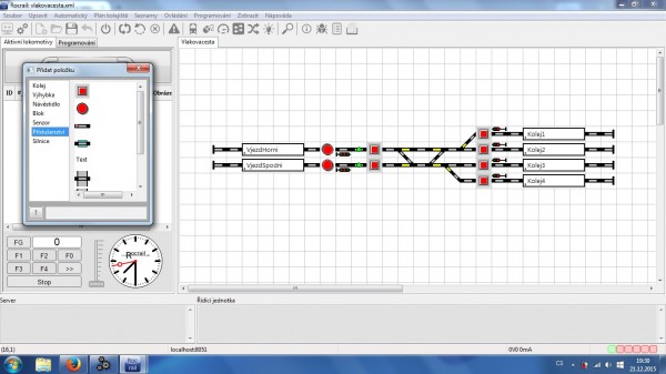

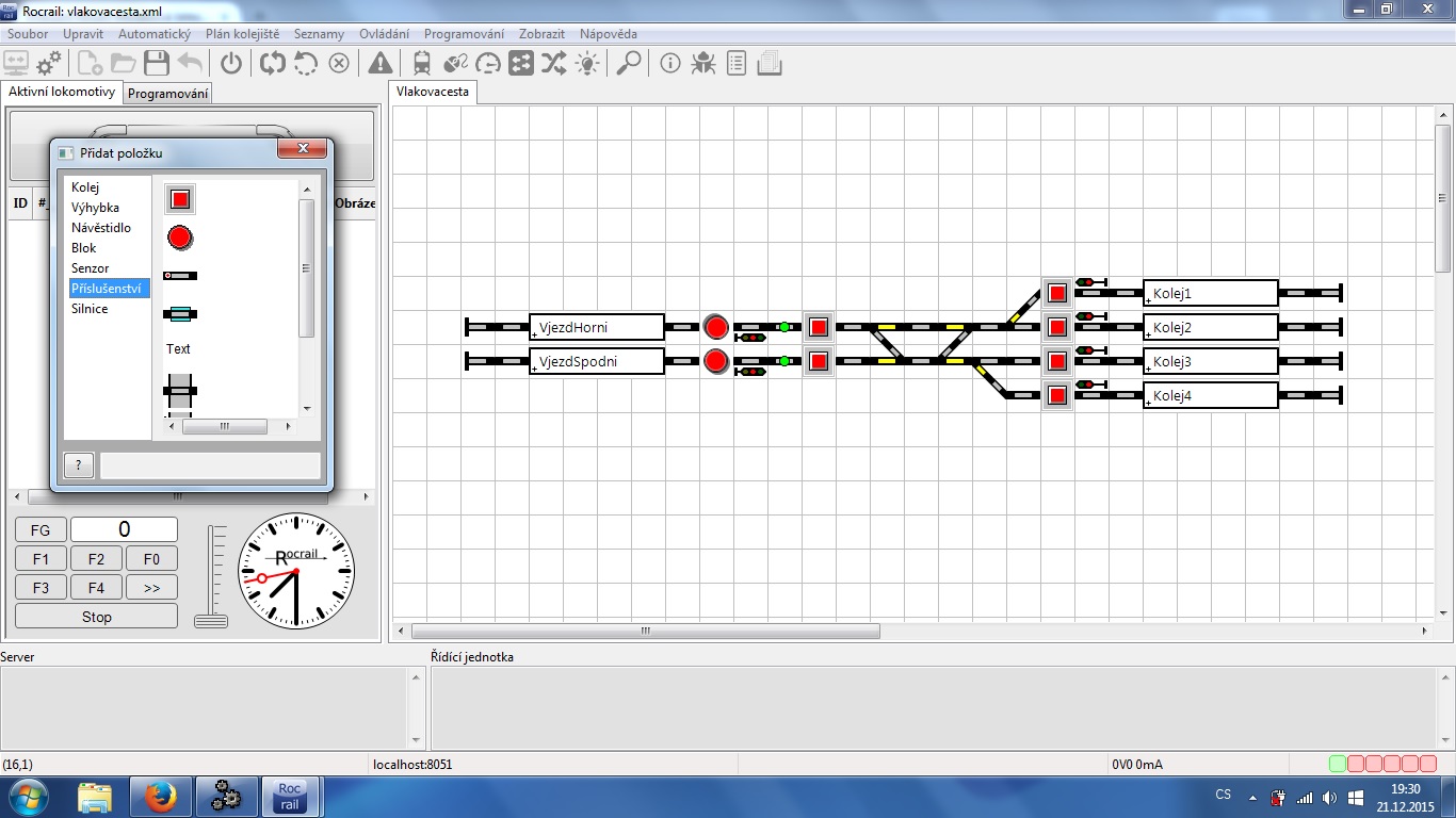

Příspěvekod Tomas.Brezina » ned 20 pro, 2015 8:58 pm
Mates píše:Dobrý den,mám dotaz.Jde v programu RocRail mít na panelu tlačítka v kolejišti,kterými bych po stisku dvou,odkud-kam,postavil cestu a spustil vlak,který tam bude stát?Pokud ano,můžete mě prosím nasměrovat jak to naprogramovat?Projíždím návody a nemohu to nikde dohledat.Dekodér příslušenství TCO mám ze Sezemic,pokud je k tomu vhodný.Děkuji za každou radu.
momentálně to zkouším v Rocrailu zprovoznit, ale jsem zatím na teoretické stránce, tzn že nemám možnost to funkčně vyzkoušet, ale v pc vše chodí jak má, tak si myslím, že by s tím v praxi neměl být problém. Ikdyž je teorie od praxe často dosti vzdálena. Do přílohy jsem přiložil návrh, kde vše funguje jak bych si to představoval pro svoje budoucí kolejiště. Číslování kolejí si prosím nevšímejte, je prozatím čistě smyšlené.
Při stisku hranatého tlačítka na začátku zhlaví se tlačítko podbarví zeleně a čeká na stisk hranatého tlačítka na patřičné koleji. Při stisku tlačítka např. na 1kolej se přehodí všechny potřebné vyhýbky a tlačítko podbarvené zeleně za 1,5 s zčervená. Nepracuji s vlakovými cestami, které se mi do "akcí" tlačítka v rocrailu nějak nepodařili nacpat, ale s každou vyhýbkou zvlášť. Každá akce v rocrailu má možnost mít podmínku, která musí být splněna. Takže třeba tlačítko na 1. koleji přehazuje několik vyhýbek pouze tehdy, pokud je stisknuto jedno ze dvou tlačítek na zhlaví. Po stisku je provedeno několik akcí k přestavení výměn a poslední akce je přepnutí tlačítka zhlaví na off - nastaveno na 1,5s.
Spodní vjezd. kolej má funkční vjezdové návěstidlo podle postavení vyhýbek. tzn, při přímém směru zelená, při odbočce zelená se žlutou. Plánuji úvraťovou stanici, takže místo zelené bude žlutá.
V případě zájmu rád poradím co s tím. Studuji Rocrail asi týden, takže vše prosím berte s rezervou, popřídě i sám budu rád, pokud jdu špatným směrem za usměrnění. Automatický provoz na kolejišti neuvažuji. Rád bych Rocrail použil jen pro stavění vlakových cest a návěstidel, abych nemusel tvořit ovládácí panely plné tlačítek a drátů.
Ahoj Tomáš.
Edit: Soubor je potřeba rozbalit přes Winrar nebo tak, vložení souboru s příponou*.xml nelze 8)

Re: RocRail
Příspěvekod Mates » pon 21 pro, 2015 1:59 pm
Děkuji za rychlou odpověď,ještě to studuji,ale objevil jsem tu další zádrhel.Mě nešlo vytvořit v tabulce výstupů nové tlačítko,po nadefinování se neobjevilo.Ten tvůj plán jsem si pro jistotu otevřel na jiném PC,kde to šlo a tím jsem zjistil že tam mám nainstalovanou starší verzi programu 4/2014 revision 7900,u mašinek mám novější verzi 11/2015 revizion 10184,teď jsem zkoušel i poslední 10335 a ani v jedné mi to nejde.V těch novějších verzích jsem objevil navíc záložku color,zkoušel jsem tam změnit barvy,jestli třeba není vidět proti mému podkladu,ale žádné tlačítko se mi neobjevuje.Věděl by prosím někdo jak to tlačítko tam dostat v novější verzy programu?
Mates
Příspěvky: 28
Registrován: čtv 10 zář, 2009 3:24 pm
Re: RocRail
Příspěvekod Tomas.Brezina » pon 21 pro, 2015 6:32 pm
Tabulku výstupu pro vytvoření tlačítka nepoužívám. Jen ho přetáhnu z okna "Přidat položku" do pracovního prostoru a zadám název a je tam. Stejně jako koleje, popř bloky či návěstidla. Zkoušel jsem to přes tabulku a nevytvoří se mi také.
Tomáš Březina
z21/Multimaus/Rocrail
Tomas.Brezina
Příspěvky: 245
Bydliště: Bošilec
Re: RocRail
Příspěvekod Mates » pon 21 pro, 2015 7:35 pm
Děkuji moc za objasnění kolem tlačítek,já jsem někde vygooglil ten postup přes tabulku výstupů,což tedy fungovalo ve starších verzích,tak jsem to v přidat položku nehledal,kde je to asi odjakživa :-)
