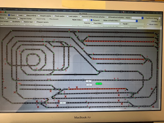

Ahoj, opět zvažuji odejít od JMRI k RocRailu. V JRMI už mám nadefinované všechny návěstidla. A fungují mi. Ale další krok je nadefinovat závislosti. Své požadavky už jsem zmenšil. žádné přivolávací návěsti, žádné rychlostní návěsti. Jen základní věci. Přesto nemám ani jedno návěstidlo funkčí v panelu. Už 2 měsíce bojuji, že nemám, zpětnou vazbu na výhybkách. Tzn že zapnu panel a v nevidím jak jsou nastaveny výhybky. A místo návěstidel mám křížky. Až po kliknutí se výhybka změní a objeví se návěst. (Přidám print screen) Dále se mi nepodařila detekce lokomotivy a aby ji zobrazil v kolejišti.
Jako někdy se mi JMRI líbi a někdy by jsem ho hodil z okna. Nikdy jsem netušil, že tohle bude to nejtežší, já jsem se na to těšil a myslel jsem si, že to bude zábava je to noční můra a zastavilo to veškeré modelaření na panelu. Zapínám to z donucení, než to nastartuji aby to bylo funkční pak laboruji s tím kde co je o po dvou hodinach to znechuceně zavírám bez tohože by jsem někde pokrocíl. Myslím, že kdyby Petr neudělal návod, tak nikdy by jsem nenakreslil ani laylout.
Teď jsem ve fázi, že uvažuji i o Train Controleru. Znovu jsem otevřel RocRail, ale když jsem se dival jak se tam nastavují navěstidla tak mi to přišlo horší než v JMRI. Tak teď fakt nevím...

Příspěvekod Dandy » čtv 03 zář, 2020 8:35 pm
Centralu mam DR5000 mám to na Loconetu. Já jsem kvůli tomu i přidělal výhybkové dekodéry, které jedou přímo na LOconetu a nic. Včera jsem celé odpoledne hledal script, který by to inicializoval. A nic jsem nenašel. Ani jsem nepřišel jak ho donutit aby po spuštění místo křížku byli návěstidla.

Příspěvekod sidlo » pát 04 zář, 2020 4:44 am
Po spuštění systému je výchozí stav všech objektů neznámý, což je u návěstidel signalizováno červeným křížkem a u výhybek současným vykreslením obou cest.
Nastavení do známé výchozí polohy dělám skriptem. Ten se spouští při startu systému spolu s nahráním layoutu.
Na stránce https://sites.google.com/site/sidloweb/jmri/14-layout-editor dole je soubor LayoutEditor-navod.zip. Po rozbalení je v adresáři skripty soubor inicializace.py. Je to příklad jak nastavit výhybky a návěstidla do výchozí polohy.
Nastavení výhybek:
Kód: Vybrat vše
import jmri
# všechny výhybky se stavem nezmámý převede na stav přímo
vsechny_vyhybky = turnouts.getNamedBeanSet()
for jedna_vyhybka in vsechny_vyhybky :
    stav = jedna_vyhybka.getState()
    if stav == UNKNOWN :
        jedna_vyhybka.setCommandedState(CLOSED)
Nastavení návěstidel:
Kód: Vybrat vše
import jmri
# návěstidla
masts.getSignalMast("L".decode("UTF-8")).setAspect("Stůj".decode("UTF-8"))
masts.getSignalMast("L1".decode("UTF-8")).setAspect("Stůj".decode("UTF-8"))
masts.getSignalMast("L2".decode("UTF-8")).setAspect("Stůj".decode("UTF-8"))
masts.getSignalMast("S".decode("UTF-8")).setAspect("Stůj".decode("UTF-8"))
masts.getSignalMast("SK".decode("UTF-8")).setAspect("Stůj".decode("UTF-8"))
masts.getSignalMast("S1".decode("UTF-8")).setAspect("Stůj".decode("UTF-8"))
masts.getSignalMast("S2".decode("UTF-8")).setAspect("Stůj".decode("UTF-8"))
masts.getSignalMast("PřL".decode("UTF-8")).setAspect("Výstraha".decode("UTF-8"))
masts.getSignalMast("PřS".decode("UTF-8")).setAspect("Výstraha".decode("UTF-8"))
masts.getSignalMast("PřSK".decode("UTF-8")).setAspect("Výstraha".decode("UTF-8"))
masts.getSignalMast("Se1".decode("UTF-8")).setAspect("Posun zakázán".decode("UTF-8"))
masts.getSignalMast("Se2".decode("UTF-8")).setAspect("Posun zakázán".decode("UTF-8"))
masts.getSignalMast("Se3".decode("UTF-8")).setAspect("Posun zakázán".decode("UTF-8"))
masts.getSignalMast("Se4".decode("UTF-8")).setAspect("Posun zakázán".decode("UTF-8"))
